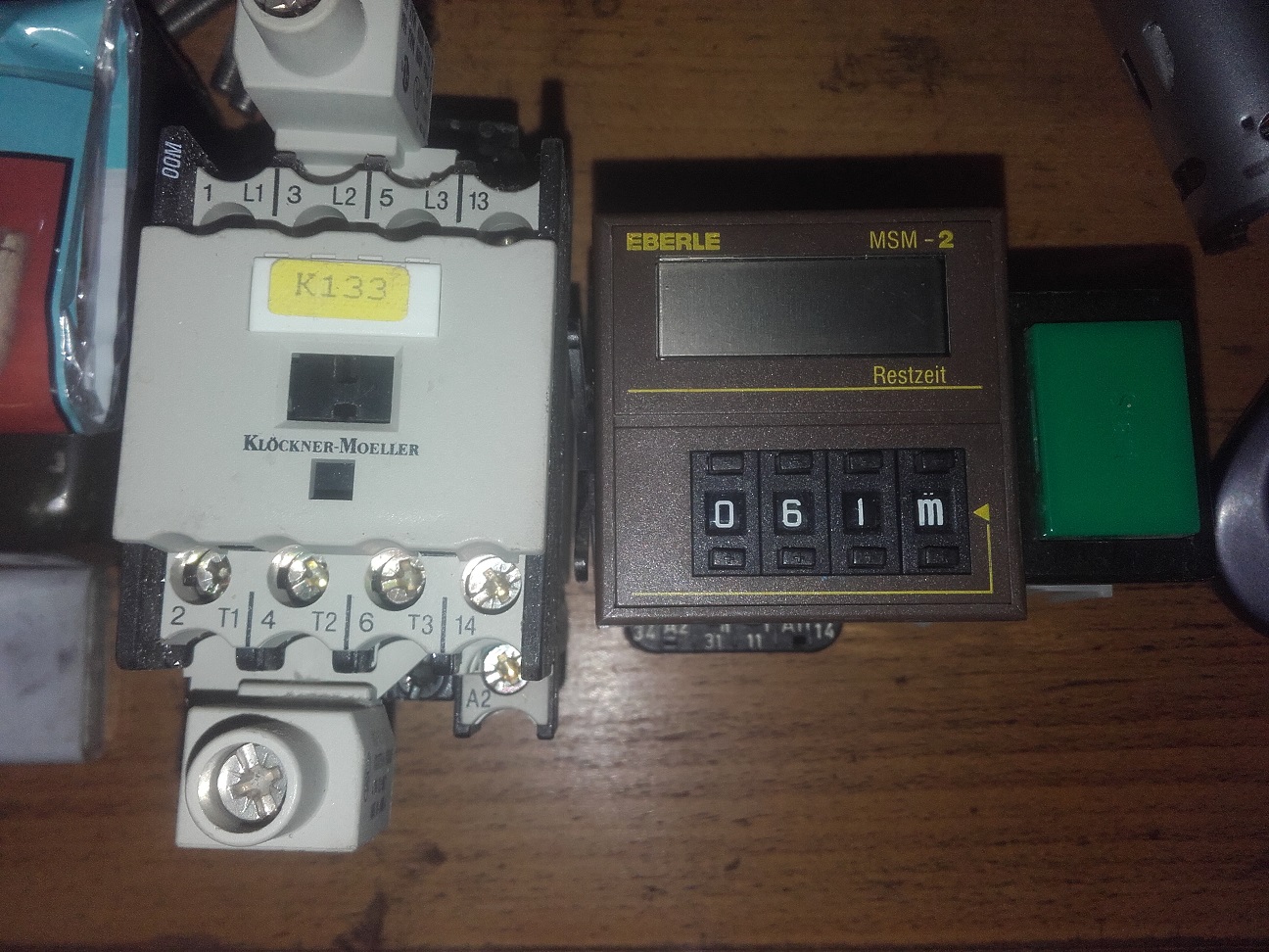

ich suche für meine Eltern (Rentner+XXL) nach einer
einfachen Möglichkeit, den Herd per z.B. Schalter
einfach einzuschalten und z.B. nach einer halben Stunde
wieder auszuschalten, wenn der Schalter nicht erneut
betätigt wird. D.h. eine Art Sicherrung, falls mal ein
Schlaganfall etc. eintritt und der Herd eingeschaltet ist.

Das sollte sich mit einem Nachlaufrelais und einem Schütz erledigen
lassen.
Ist nur die Frage wie der Herd reagiert, ich weiß einen ganz einfachen
billigen (haben wir für Experimente gebraucht), der trotz einfacher
Wahlschalter Ekeltronik drin hat und nach dem Einschalten eine
"Resetbedienung" braucht. Ist aber auch gut, so muss man bewusst
einschalten.
In deinem Fall wär's dann besser, wenn vorher ein Signal kommt, nicht
das man sich wundert... Dann nervts und wird nicht mehr benutzt.
Ein Treppenlichtzeitschalter geht nicht, die gibt's zwar mit Vorwarnung,
dabei flickert aber kurz das Licht. Bei dir nicht gut.
Also evtl. 2 benutzen, eins mit 29 Minuten und eins mit 1 Minute, das
nach Ablauf des ersten kommt und den Schütz und eine Lampe versorgt.

Es gibt von einem namhaften deutschen Hersteller eine Art Eieruhr als
Unterputzversion zum Einbau in Schalterdosen. Kostet um die 75 Euro.
da sieht man auch gleich die Restzeit.
 Damit einen ordentlichen Schütz schalten und die Sache läuft

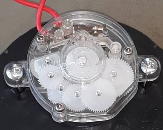

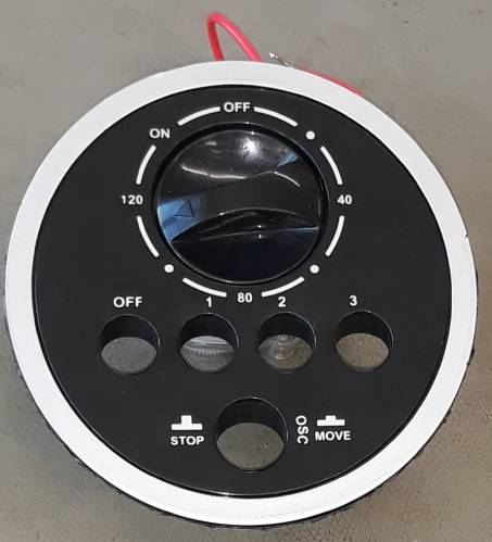

hab grad was vom Schrott gerettet:
Mech. Timer aus nem Säulenventilator.
Sowas ähnliches aus einem Pizzaofen,
in einem kleinen Pultgehäuse auf die Küchenthke geschraubt,
lief bei meiner Omma. Das war ein 30-Minuten Timer.
Zudem brauchte sie auch nur noch max zwei Platten.
Die vorderen.
Denn sie war es gewohnt, dass hinten auf dem Ceranfeld
eine Kaffeemaschine steht.
Tcha dann irgendwann kam es wie es kommen musste.
einmal die falsche Platte eingeschaltet,
zerfloss die Maffeemaschine zu einem irregulären Klumpen.
Dank laufender Abzugshaube war kein Rauch in der Bude.
der hier gezeigte Timer ist für 120min
und kann auch auf Dauerbetrieb gestellt werden.
sowas darf niemals weggeworfen werden!

das Pollin-Ding vergiss mal schnell, das hält keine 10 "Aufzüge" durch.
Glaub ich nicht. Wenn man die beiden vergleicht erkennt man, dass die
aus derselben Fabrik stammen.
