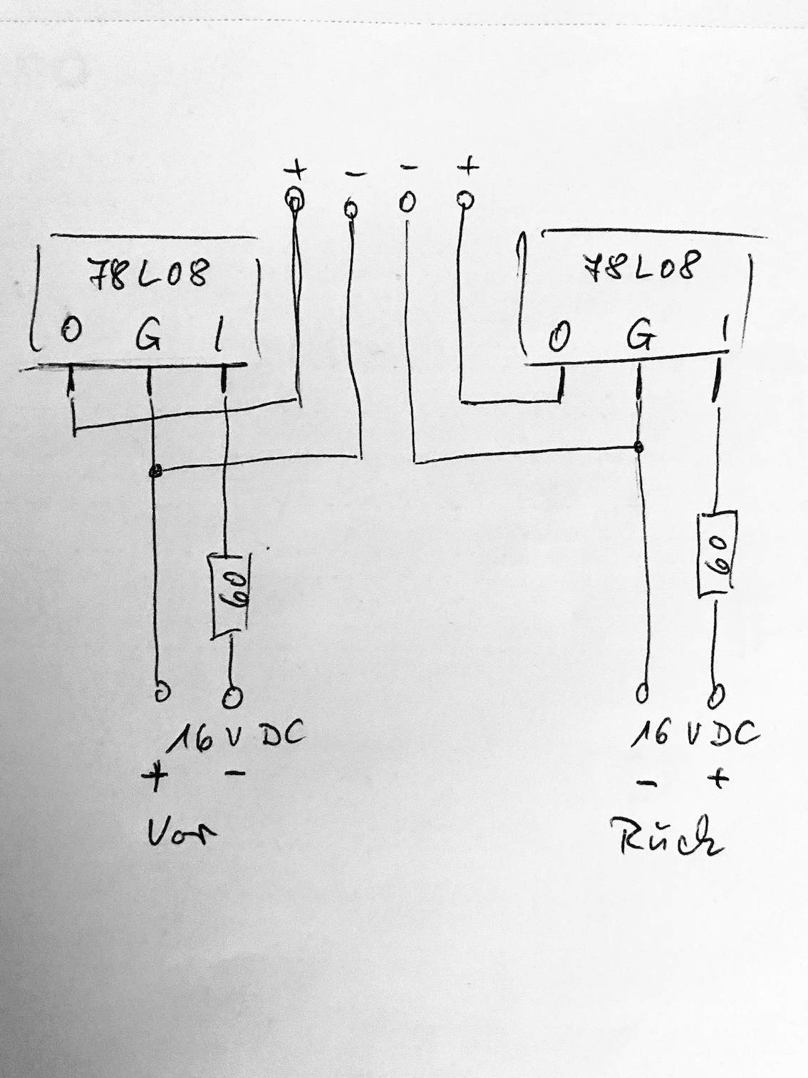

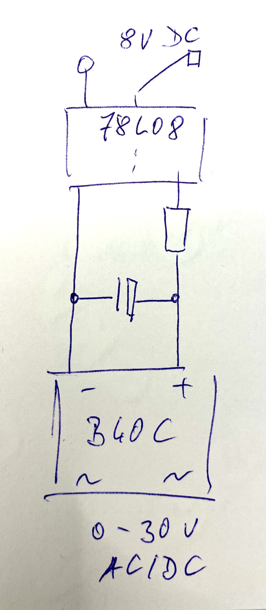

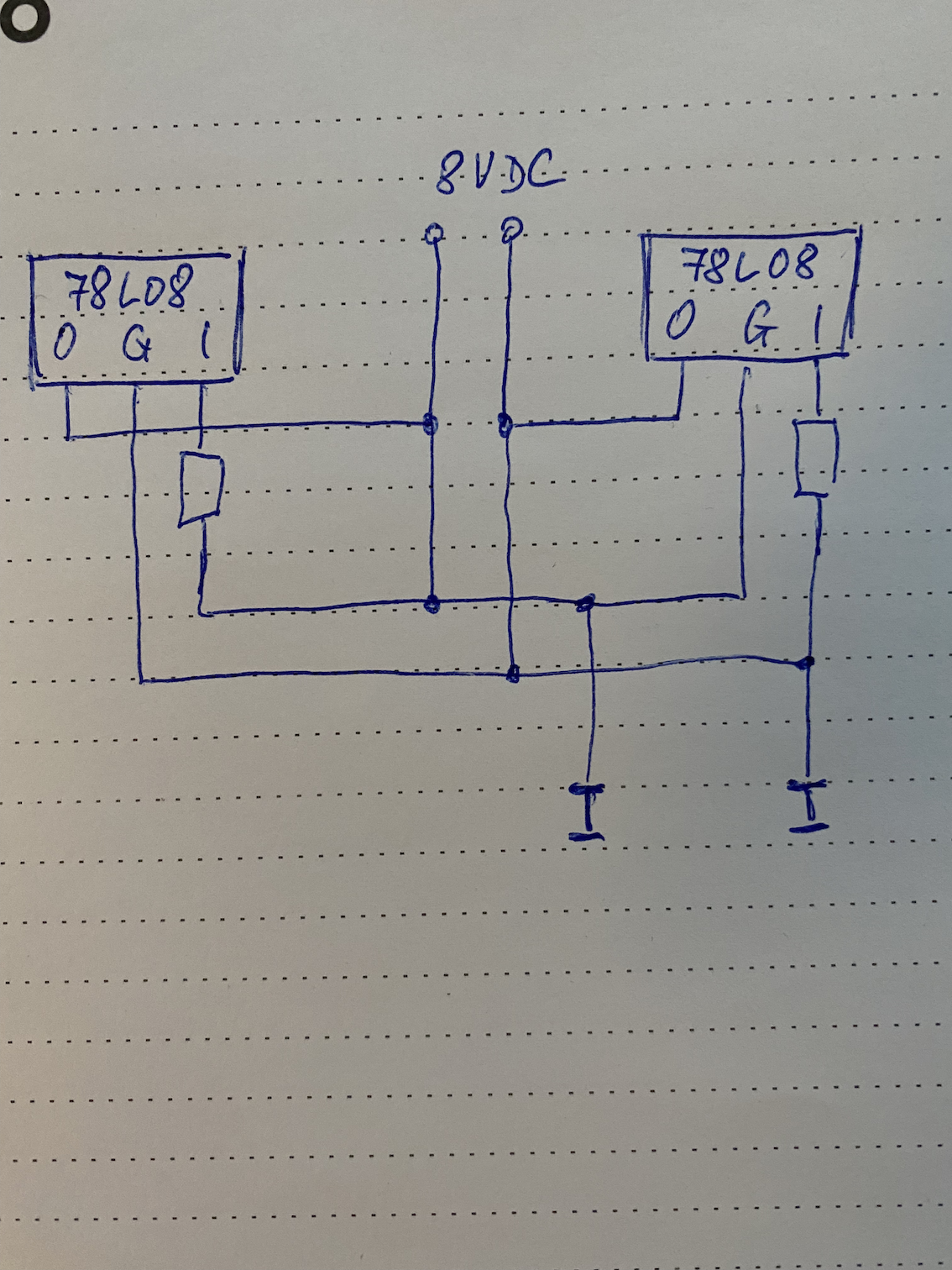

Ein vorweihnachtliches Hallo an alle, die noch grübeln wollen, Der in Bild 1 dargestellte Festspannungsregler wird im Eisenbahnmodellbau zum Betrieb von Innenbeleuchtungen für Personenwagen benutzt. Nun kam ein Modellbahnkollege auf die Idee, solche Regler auch für die Beleuchtung von Wendezug-Spitzensignalen zu verwenden. Für Nichtmodellbahner: Das sind Züge, die zwischen zwei Endstellen hin und her fahren, also mal vorwärts und mal rückwärts. Dabei muss die Spitzenbeleuchtung des letzten Wagens entsprechend von rot (Lok voran) auf weiß (Lok schiebt) wechseln. Im Analogbetrieb ist die Helligkeit der LED abhängig von der Betriebsspannung. Daher der Wunsch nach einer Festspnnungsquelle. Mein Gedanke: Zwei um den Gleichrichter "kastrierte" Regler, einer für rot, einer für weiß. Das Problem entsteht bei der Zusammenschaltung (Bilder 2 und 3). Und hier komme ich nicht weiter. Ich dachte, ein paar Dioden reichen, aber irgendwie komme ich schon auf dem Papier nicht weiter. Weiss hier jemand Rat?

Würde ich viel einfacher machen:
1 | |
2 | 1N4001 rot rot |
3 | o---+---|>|-----[===]-----|>|---|>|---+---o |
4 | | | |
5 | | | |
6 | +---|<|-----[===]-----|<|---|<|---+ |
7 | 1N4001 weiß weiß |
Anstelle der Widerstände kannst du Konstantstromquellen verwenden. Früher hätte ich dazu BF245 genommen, aber die gibt es nicht mehr. Dafür gibt es allerdings inzwischen zweipolige Bauteile die das sogar noch besser können. BF245: Siehe Bild 5.1 auf https://www.elektronik-kompendium.de/public/schaerer/curr2pol.htm Das IC: https://www.mouser.de/datasheet/2/115/DIOD_S_A0004854567_1-2542519.pdf

Hallo Stefan, nachdem ich noch mal eine Nacht drüber geschlafen habe, ist doch noch nicht alles klar (entschuldige, aber ich bin nicht der totale Elektronik-Experte). Deine Schaltung ist eigentlich das, was bisher eingebaut wurde (Bilder). Das Problem beim Analogbetrieb ist doch, dass die Helligkeit quasi geschwindigkeitsabhängig ist wegen der variablen Spannung (0-16 V DC) und beim Stillstand komplett aus ist. Letzteres kann mit einem entsprechend großen Stützkondensator beeinflusst werden. Aber dass die LED bei voller Fahrt wie die Sonne strahlen, stört halt viele Analogbahner. Für die Wageninnenbeleuchtung werden daher Festspannungsregler mit 8 oder 9 V eingesetzt. Das sieht realistisch aus. Für die Beleuchtung der Lok bzw. der Steuerwagen haben wir das bisher nicht hinbekommen, weil vorwärts und rückwärts unterschiedliche LED leuchten müssen. Soweit ist mir das auch alles klar. Du sagst, statt der Widerstände könnte man Konstantstromquellen einsetzen. Aber das löst doch das Problem der verschiedenen Helligkeiten nicht. Oder liege ich da schon wieder falsch? Kannst du mich da noch mal aufklären? Danke im voraus

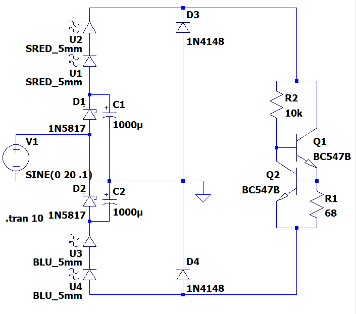

Alternative: Wenn die Originalschaltung zufriedenstellend funktioniert könnte man einfach folgendes machen: Der Brückengleichrichter wird durch eine einfache Diode ersetzt. Dann funktioniert die Beleuchtung in einer Richtung wie gewohnt - und in der Gegenrichtung bleibt's finster. Eine zweite, genau gleich aufgebaute Schaltung (aber mit den Led's für die andere Fahrtrichtung) wird mit den Gleis-/Schleiferanschlüssen mit vertauschter Polarität verbunden. Dann leutet's in der Gegenrichtung. Damit der (geringe) Dioden-Sperrstrom den Elko nicht verpolt aufladen kann würde ich einen hochohmigen Widerstand parallel zum Elko schalten. (z.B. 10k) Negative Spannungen am Elko müssen vermieden werden! - aber z.B. -0,1V schaden angeblich nicht! (-hab irgendwo gelesen dass weniger als -2V ok sind.)
Ja, so in etwa hatte ich mir das ursprünglich vorgestellt. Der Elko im Original ist ein 1000µF/25V bipolar und reicht bei Stromausfall bei 8 V etwa 4 sec. Den brauchen wir dann aber 2x und er kann auch ein "normaler" Elko sein (des Preises wegen).
Michael B. schrieb: > ein 1000µF/25V bipolar und reicht bei Stromausfall bei 8 V > etwa 4 sec Genügt da nicht auch (je ein) 220µF und ca. 1/2 sec nachleuchten? Sehe das Problem nicht - aber ich bin kein Modellbahner und kenne die Anforderungen nicht genau. Geht's um ein Platzproblem?

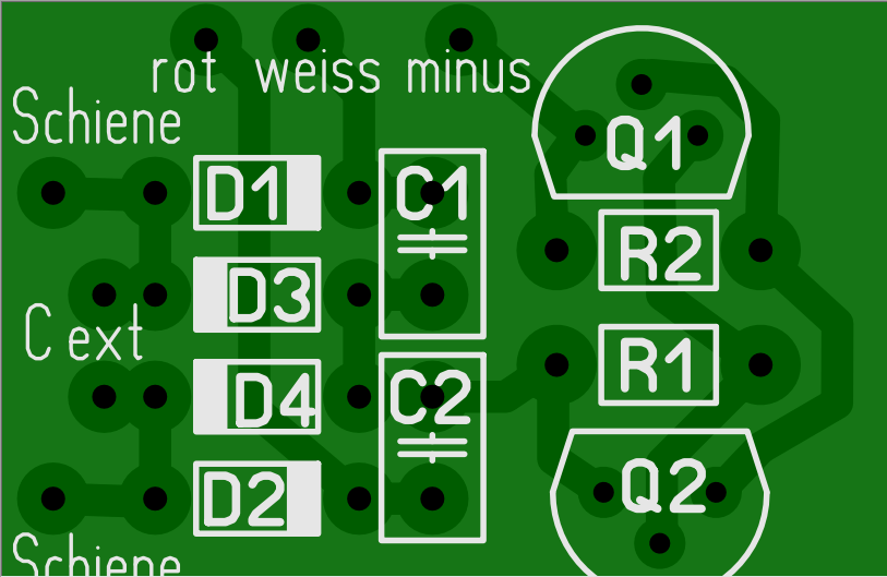

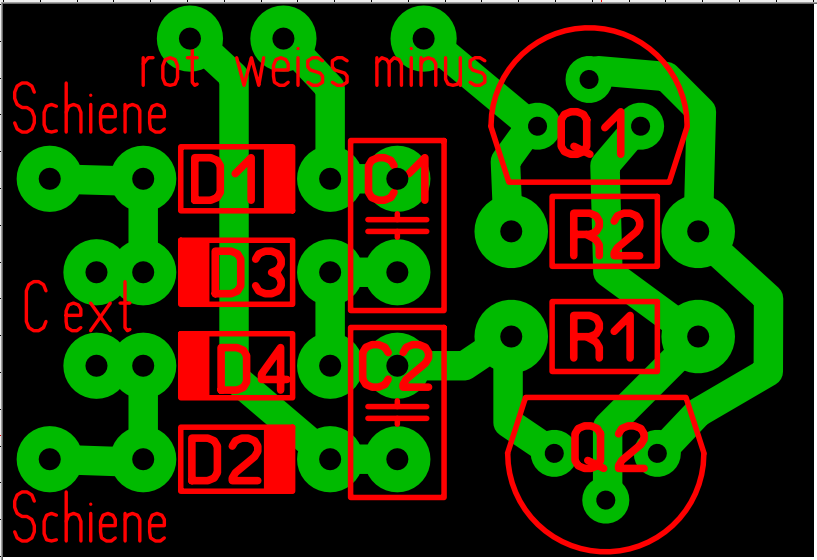

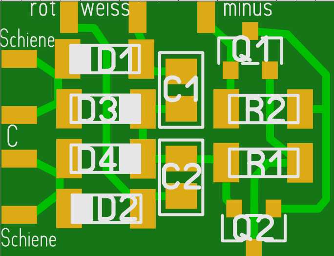

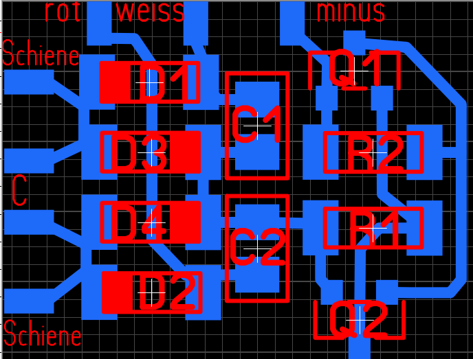

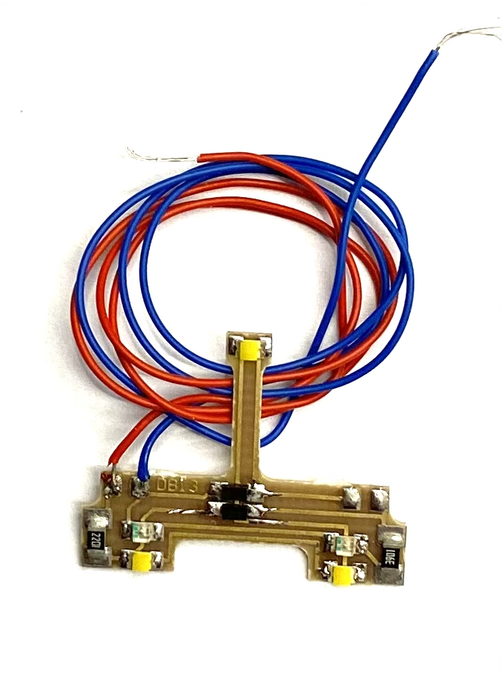

Hallo Helge, ganz herzlichen Dank für Deine Schaltung. Einfach und effektiv. Und hat auf Anhieb funktioniert. Der Kollege war so begeistert, dass ich das ganze auf eine Platine gebracht und eine Kleinserie daraus gemacht habe, einmal mit "normalen" Bauteilen in 22 x 17 mm, und einmal in SMD (0805) mit 17 x 13 mm. Wenn man noch kleinere nimmt, geht das sicher auch gut für Spurweite N. Ich hänge Dir mal die Bilder der Platinen mit an. Noch mal lieben Dank und einen guten Rutsch ins Neue Jahr. Michael
