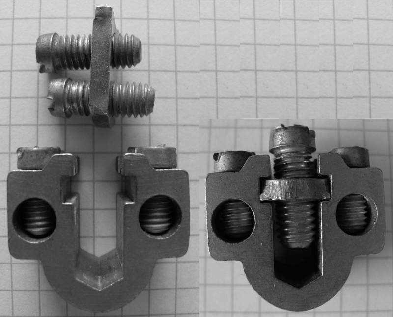

Hey zusammen, macht das Anzugsmoment beim Anklemmen der Adern an einen Schukostecker viel aus bezüglich Kontaktwiderstand? Wie fest dreht ihr die Schrauben? Habe jetzt schon mehrere Meinungen gehört. Manche sagen "nicht zu fest und nicht zu locker", andere "handfest" und wieder andere "so fest wie es geht". Gibt's da irgendeine Faustregel? Klar, nach fest kommt ab...
Hersteller, die es angeben, empfehlen 0.5 bis 0.8Nm. "Handfest" und "nicht so fest",... sind nicht belastbare Angaben.
Für die dort üblichen Weicheisenschrauben mit M3.5 ungefähr 0.5 bis 1Nm Anzugsdrehmoment. Das heisst mit handelsüblichem Schraubendreher (eher 20mm Griffdurchmesser als 30mm Kraftform) gut aus dem Handgelenk anziehen.
So weit anziehen, dass die aderendhülse auf etwa die hälfte der urspünglichen höhe gepresst wird. Dann liegt die schraube und der kontakt vollflächig auf.
Okay, danke für die Infos. Sebastian R. schrieb: > Hersteller, die es angeben, empfehlen 0.5 bis 0.8Nm. Geben das alle Hersteller an? Oder gibt's beim Kauf auch mal keine technischen Daten mit (z.B. in Papierform)?

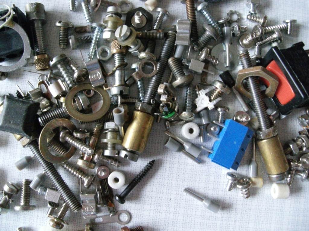

Schlimmer finde ich die Schraube(n) für den Haltebügel. Früher war das aus ordentlichem Messing, heute ein Plastikteil, das ruckzuck abreißt. vor allem das "Scharnier". "Es gibt nichts was man nicht noch billiger und schlechter herstellen könnte als andere"

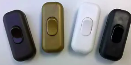

Ich hatte vor einiger Zeit den Schnurschalter von einer IKEA Lampe erneuert. Alter Schwede, was einem da verlauft wird! Ich war in 3 Baumärkten, alle hatten nur den abgebildeten Schalter im Programm. Wenn man den auf schraubt fallen einem sämtliche Einzelteile entgegen, auch die Federn und Kontakte. Da hängt wirklich nichts fest zusammen. Ein tolles 3D Puzzle für Erwachsene ist das. Die Zugentlastung haben sie komplett weg gespart. Man sieht noch die Gewinde für die Schrauben, aber diese und auch die Halte-Bügel wurden durch harte Plastik-Kanten am Gehäuse ersetzt, die sich irgendwie in den Mantel des Kabel hinein drücken sollen. Wenn das Kabel nur ein bisschen zu dick ist, lässt es sich nicht richtig verschließen und die Einzelteile fallen aus ihren Halterungen. Ist es ein bisschen zu dünn, hat man keine Zugentlastung und zieht es womöglich incl. Kontakt-Streifen heraus. Insgesamt macht der Schalter den Eindruck, er sei für ein Puppenhaus mit 3 Volt gemacht, nicht für 230 Volt. Ich bin froh dass meine Lampe tatsächlich ein Steckernetzteil hat, sonst hätte ich mich nicht getraut, diesen Schalter zu benutzen.

Der Stefan wieder, ein Bild aus´m I-Net und dann nur Rummosern. Hättest mal ein eigens Foto von dem Murks im Innern gebracht, hätten wir alles was zum Staunen gehabt. Aber so? Man kauft ja bei IKEA auch keinen elektr. Krimskrams, sondern nur ordentliche Möbel!
Christoph db1uq K. schrieb: > Früher war das aus ordentlichem Messing, heute ein Plastikteil, das > ruckzuck abreißt. > > "Es gibt nichts was man nicht noch billiger und schlechter herstellen > könnte als andere" Solange der Kunde immer nach dem billigsten Schund greift, bleibt dir als Hersteller nur übrig, immer noch billiger und schundiger zu produzieren. Schau bei Ebay, was gekauft wird: Qualität 4 mal, Billigschund 8473 mal. Die Nachfrage nach Schund ist gewaltig, also muss viel Schund produziert werden.

Stefan ⛄ F. schrieb: > Man sieht noch die Gewinde für die Schrauben, aber diese und auch die > Halte-Bügel wurden durch harte Plastik-Kanten am Gehäuse ersetzt, die > sich irgendwie in den Mantel des Kabel hinein drücken sollen. Die zweite Gehäuseschale SIND die Haltebügel. > Wenn das Kabel nur ein bisschen zu dick ist, lässt es sich nicht > richtig verschließen und die Einzelteile fallen aus ihren Halterungen. Das ist bei Normbohrungen nicht anders. Wenn die Welle zu dick ist, klemmt es.
Stefan ⛄ F. schrieb: > Ich hatte vor einiger Zeit den Schnurschalter von einer IKEA Lampe > erneuert. Alter Schwede, was einem da verlauft wird! > > Ich war in 3 Baumärkten, alle hatten nur den abgebildeten Schalter im > Programm. Wenn man den auf schraubt fallen einem sämtliche Einzelteile > entgegen, auch die Federn und Kontakte. Da hängt wirklich nichts fest > zusammen. Ein tolles 3D Puzzle für Erwachsene ist das. > ..... Und Du hast den tatsächlich benutzt? Oder nur in allen drei Baumärkten ausgepackt und zerlegt und dann gar nicht erst gekauft? Irgendwie fehlt vieles an Deiner Geschichte. Irgendwie hört sich die Geschichte so an, als ob Du so ein Teil tatsächlich installiert hast, das Du als hochgradig gefährlich ansiehst. Hast Du da wenigstens einen Warnhinweis angebracht, dass nur Du den betätigen darfst? Ich selber empfinde es so, dass es bei den Herstellern, Händler und Kunden einen ewigen Kampf zwischen Qualität (mit allem was da auch am Rande dazu gehört) und Preis gibt, wobei der Hersteller (in der Dreierkette) erst einmal das liefert, was der Händler verlangt und den Endkunden wenig zu interessieren hat. Den Endkunden (wie Dich) hat zu interessieren, was der Händler Dir verhökert und hat gerade heute eine Latte an Rechten ggü. früher. Nur muss man seine Rechte auch wahrnehmen, auch wenn es eigenen Aufwand bedeutet. In vielen SB war es früher obligatorisch, dass da Schilder hingen/klebten: "Öffnen der Verpackung verplichtet zu Kauf!". Wann hast Du sowas zuletzt mal im EZ gesehen? Ich kaufe und schleppe doch keine bunte Kiste nach hause, wenn ich die nicht gegen Erstattung des Kaufpreises bei Nichtgefallen zurückgeben kann. Also Butter bei die Fische: Wie ist es weiter gegangen? :-)

Jemand schrieb: > Hättest mal ein eigens Foto von dem Murks im Innern gebracht, hätten wir > alles was zum Staunen gehabt. War mit klar dass der Wunsch geäußert wird. Ich mache den Schalter aber nicht auf, nur um ihn zu fotografieren. Denn dann fallen mir ja wieder die Einzelteile entgegen. > Man kauft ja bei IKEA auch keinen elektr. > Krimskrams, sondern nur ordentliche Möbel! Leseverständnis... Die Schalter kommen aus den Baumärkten der Umgebung.

Ralf X. schrieb: > Und Du hast den tatsächlich benutzt? > Irgendwie fehlt vieles an Deiner Geschichte. > Irgendwie hört sich die Geschichte so an, als ob Du so ein Teil > tatsächlich installiert hast, das Du als hochgradig gefährlich > ansiehst. Ja, aber nur weil die Lampe ein Steckernetzteil hat, also mit Kleinspannung betrieben wird. Habe ich geschrieben. Da sind wir wieder beim Leseverständnis.
michael_ schrieb: > In jedem BM gibt es verschiedene Preislagen. War bei den Schaltern wie gesagt nicht der Fall. In drei Baumärkten (unterschiedliche Namen) in der Umgebung gab es nur dieses eine Modell von Schnurschaltern.

Kulli schrieb: > Wie fest dreht ihr die Schrauben? Hi, wenn Du zu fest drehst, dann machst Du das Gewinde platt. Ist mir schon oft genug passiert. Gerade die "roten" für den PE lassen sich IMHO etwas eher plattdrehen. (Frage am Rande, also M-Gewinde ist das nicht. Irgendwie "Elektrikergewinde" oder so ??) ciao gustav

Karl B. schrieb: > Frage am Rande, also M-Gewinde ist das nicht. Irgendwie > "Elektrikergewinde" oder so ??) doch, oft M3,5

Manfred K. schrieb: > Karl B. schrieb: >> Frage am Rande, also M-Gewinde ist das nicht. Irgendwie >> "Elektrikergewinde" oder so ??) > > doch, oft M3,5 Hi, die am Elektroherd aber nicht. Die sammle ich nämlich extra beim Ausschlachten alter Geräte. Die Dinger, die in die Keramikisolatorenarrays reinpassen. Sehen rein oberflächlich betrachtet aus, wie die Schrauben, die man für Steckdoseneinsätze verwendet. Merkt man spätestens, wenn das Gewinde platt ist. Die ersten Turns gehen noch rein, dann.... Und wie heißt das Gewinde? Oder die von Zählertafelklemmen. ciao gustav
