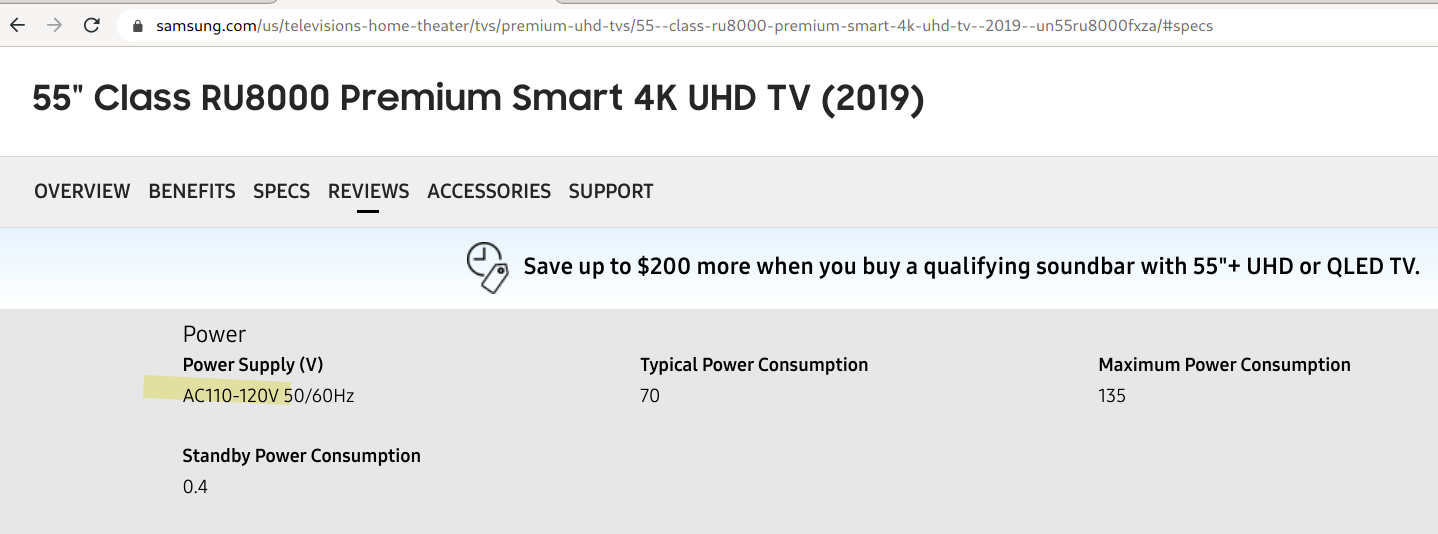

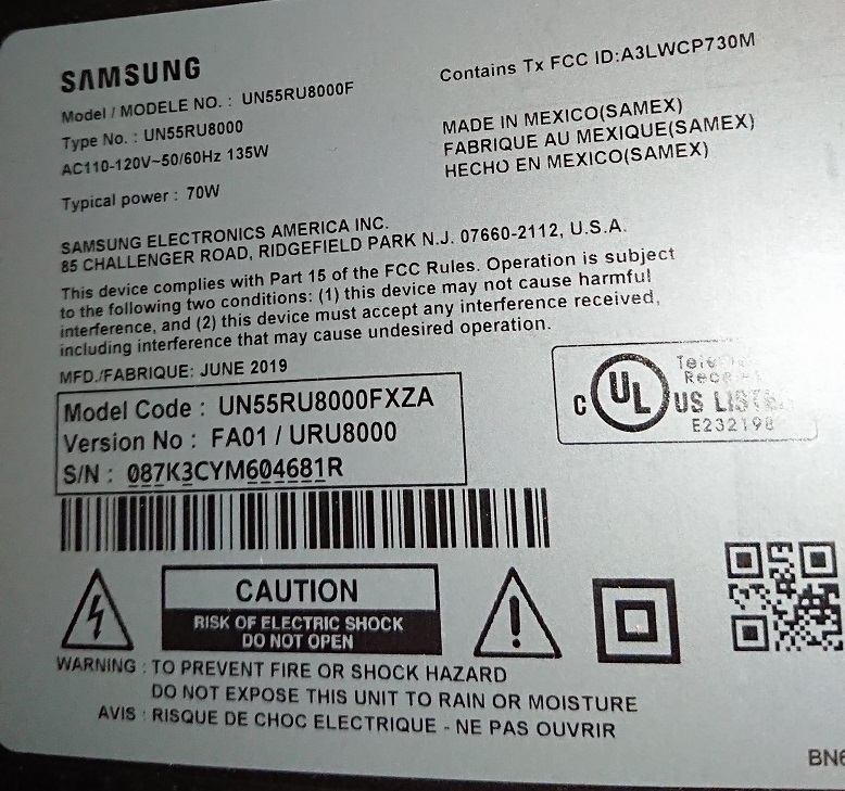

Hallo zusammen, ein Bekannter hat mir einen recht neuen Samsung TV vom Typ UN55RU8000 überlassen. So weit ich weiß, war dieser Fernseher eigentlich für den amerikanischen Markt bestimmt. Was mich aber dennoch wundert ist, dass auch der erlaubte Spannungsbereich auf dem Typenschild mit 110 - 120 VAC angegeben ist. Ein halbwegs modernes Gerät ohne Weitbereichsnetzteil? Das ist besonders deshalb interessant, weil der Fernseher schon seit immer an 230 V betrieben wurde (vmtl aus Unwissenheit). Auch das Kabel am Fernseher ist nicht fest verbaut sondern eine einfache Kleingerätebuchse für Kabel mit Eurostecker. Es gibt also keinen nennenswerten Schutz gegen den Betrieb bei höheren Spannungen. Ich vermute, dass im Gerät trotzdem ein Weitbereichsnetzteil verbaut ist, jedoch aus normativen oder regulatorischen Gründen nur 110 V angegeben werden?! Hat jemand schon mal etwas ähnliches mitbekommen oder erfahren? Schöne Grüße, Christian

Christian W. schrieb: > Was mich aber dennoch wundert ist, dass auch der erlaubte > Spannungsbereich auf dem Typenschild mit 110 - 120 VAC angegeben ist. Wenn da da so steht, dann wird es wohl so sein. Zumal es auch auf der Webseite so wiederholt wird.

Stefan ⛄ F. schrieb: > Wenn da da so steht, dann wird es wohl so sein. Zumal es auch auf der > Webseite so wiederholt wird. Da ich selbst in der industriellen Elekto-Entwicklung arbeite, ist das ein ziemlich schlechtes Argument ;) Es könnte mehrere Gründe geben, warum es unwahrscheinlich ist, dass diese Angabe so korrekt ist. Daher ja auch meine Frage hier Matthias S. schrieb: > Der US Markt ist so groß, das es sich lohnt, 115V Netzteile speziell > dafür zu liefern. Der US Markt ist im Vergleich zum asiatischen Markt so lachhaft klein, dass sich das nicht lohnen wird. Und selbst bei kleinen Stückzahlen kostet der Aufwand einer zweiten Bestückvariante meist schon mehr, als man bei den Bauteilen einspart. Manfred schrieb: > Wenn der 120V-FS länger als ein paar Sekunden eine 230V-Versorgung > überlebt hat, ist es ein Weitbereichsnetzteil. MaWln schrieb: > Wie lange habt ihr den Fernseher so betrieben? Ich selbst (noch) nicht, aber der Vorbesitzer mehrere Monate michael_ schrieb: > Schau mal nach, welche Spannung die Netzgleichrichter und der > Ladekondensator hat. > Schraub doch mal die Kiste auf und schau was drin ist. Auf dem Netzteil > könnte entsprechendes aufgedruckt sein. Wollte ich eigentlich vermeiden, aber hatte schon fast befürchtet, dass es darauf hinaus laufen wird... oszi40 schrieb: > Dann suche mal zur weiteren Info: un55ru8000 power supply Guter Tipp, da hätte ich auch selbst drauf kommen können, danke :D Auf den Bildern sieht es jedenfalls sehr nach einer Bestückung für den Weitbereich aus. KBJ1006 Brückengleichrichter: 600 V Diverse Folienkondensatoren: 275 und 450 VAC Diverse kleine Elkos: 500 V (?) großer 450 V Elko 14D751 Varistor: 750 V KF5N50 FETs: V_DS = 500 V S505SCH T5AH 250VAC Sicherung Aufdruck auf der Platine: Input: 100-240V 50/60Hz 2.5 A
Christian W. schrieb: > Aufdruck auf der Platine: Input: 100-240V 50/60Hz 2.5 A Eben, sonst wollte ich das gleiche schreiben wie Manfred: Manfred schrieb: > Wenn der 120V-FS länger als ein paar Sekunden eine 230V-Versorgung > überlebt hat, ist es ein Weitbereichsnetzteil. Aber er war schneller. Denn jeder, der schonmal aus Versehen ein "echtes" 120V Gerät an 230V betrieben hat, bekommt schnell optische wie akustische und olfaktorische Rückmeldung. Ist natürlich meinem "Kumpel" passiert, nicht mir ;) Gerhard O. schrieb: > Solche Wettervorkommnisse stressen natürlich die > Infrastruktur gewaltig weil Strom und Gas erhöht beansprucht wird. Dafür reicht in Deutschland schon das trübe Wetter und der Dauerfrost seit ein paar Tagen. Gepaart mit dem Trend, sein Haus komplett in Lichterketten zu hüllen, damit jeder weiß, dass bald Weihnachten ist, haben wir seit Tagen auch eine Unterfrequenz. Nur ganz leicht und ich brauche keine teuren Spezialgeräte dafür. Eine Netzsychrone Uhr neben dem PC (NTP) reicht aus. Gestern ging sie 20 Sekunden nach, heute schon fast eine Minute.
Also halten wir fest. - Der Fernseher lief problemlos an 230V - Auf dem Netzteil steht 100 - 240V - Die Bauteile vertragen eigentlich alle 230V ergo. Weitbereichsnetzteil. Die 110V stehen wahrscheinlich nur auf dem Gerät, weil der typische Amerikaner mit der Angabe 100 bis 240V überfordert wäre und nachher noch auf den Gedanken kommt, den zwischen die beiden Phasen in der Küche zu hängen.

michael_ schrieb: > Mußt du doch sowieso, wenn du es reparieren willst. Wieso reparieren, der Fernseher funktioniert doch? Ich war nur interessiert, welche Gründe es dafür gibt, ein Gerät mit offensichtlich Weitbereichseingang nur mit 110 V zu spezifizieren
Christian W. schrieb: > Ich war nur interessiert, welche Gründe es dafür gibt, ein Gerät mit > offensichtlich Weitbereichseingang nur mit 110 V zu spezifizieren Etikettieren, nicht spezifizieren. sagt ja nur aus, das man es an 110V anschliessen sollte, nicht, das es bei 230V abfackelt. Im Handbuch unter technische daten, mag was anderes stehen, aber wenn es in den USA verkauft wird, haben sicher 10 Rechtsanwälte drübergeschaut das nichts falsches auf dem Etikett steht, also nur das was drauf stehen muß.
