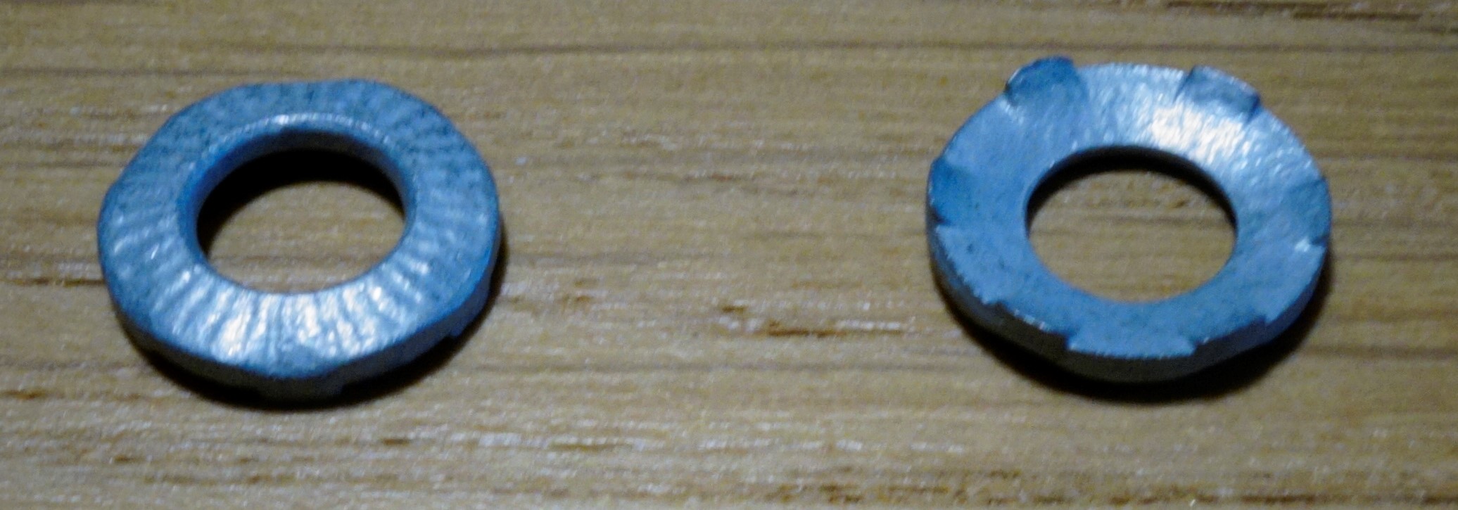

Ich wollte bei einem Alu Gehäuse (Ausführung in SK 1, Material ist eloxiertes Alu) den SL mit Hilfe der abgebildeten gezahnten M5 Kontaktscheiben verbinden. Wenn möglich, möchte ich die Eloxierung an den Kontakstellen nicht entfernen. So ok? Braucht es für die Kontakstellen noch eine Paste, die die Oxidation reduziert? Peter
Peter schrieb: > Wenn möglich, möchte ich die Eloxierung an den Kontakstellen nicht > entfernen Doch, musst du.
Rüdiger B. schrieb: > https://www.klauke.com/de/de/cupal-scheiben-16774 Durch die Isolationsschicht kann sich auch eine CupAl-Scheibe nicht durchhexen.
MaWin schrieb: > Peter schrieb: >> Wenn möglich, möchte ich die Eloxierung an den Kontakstellen nicht >> entfernen > > Doch, musst du. Wenn er die Scheibe vom TO nimmt, dann passt das.
Tunichtgut der I. schrieb: > Wenn er die Scheibe vom TO nimmt, dann passt das. Hmm VDE 0100-540:2012-06, 543.3.1 VDE 0100-520:2013-06, 526.1 VDE 0100-100:2009-06, 134.1.4
Tunichtgut der I. schrieb: > Wenn er die Scheibe vom TO nimmt, dann passt das. Ja, die durchdringen Lack und auch Eloxal. Dafür sind die gebaut. Außerdem würde das wenig bringen Eloxal abzuschleifen, weil Alu sofort wieder eine Oxydschicht bildet. Ist zwar nicht so dick, aber ohne so eine Scheibe die das durchdringt und eine gasdichte Verbindung herstellt würde das auch nicht gehen.

oszi40 schrieb: > Ob jedoch bei der > nächsten Reparatur diese Scheibe noch richtig herum liegt??? oder ganz > weg ist? Solange ich selber die Reparaturen durchführe schon ;-) . Das Gerät ist nur für eigene Zwecke. Danke für Eure Hinweise. Ich versuch's mal mit den gezahnten Kontakscheiben. Zu meiner Beruhigung werde ich das Gerät mal bei einem befreundeten Elektriker mit dessen Gerätetester prüfen und wenn es gerade passt diese Prüfung von Zeit zu Zeit wiederholen. Mal schauen, ob sich zeitlich was ändert. Peter
Ich habe jetzt die eingangs gezeigten Scheiben mal bei einem pulverbeschichteten Alu Gehäuse verwendet. Trotz der vergleichsweise dicken Beschichtung war der Widerstand zwischen Schutzleiterkabel und Alugehäuse deutlich unter 1 Ohm (Vierleitermessung mit Tischmultimeter). Eine Messung mit einem "offiziellen" Prüfgerät erfolgt noch. Jetzt noch eine Frage: Eignen sich auch Zahnscheiben Form A nach DIN 6797 für die niederohmige und langzeitstabile Verbindung des Schutzleiters mit Aluteilen, wenn diese blank sind? Peter
1 Ohm ist ziemlich schlecht. Das sollte deutlich unter < 0.01 Ohm sein. Die Zahnscheiben habe ich schon seit Jahre nicht mehr gesehen. Die PE Befestigungsschrauben waren immer eingepresst.
udok schrieb: > Die PE Befestigungsschrauben waren immer eingepresst. Danke für die Antwort. Einpressen wäre ideal, ich befürchte nur, das Einpressen ist eher nix für Hobbyanwender. Oder? Peter
