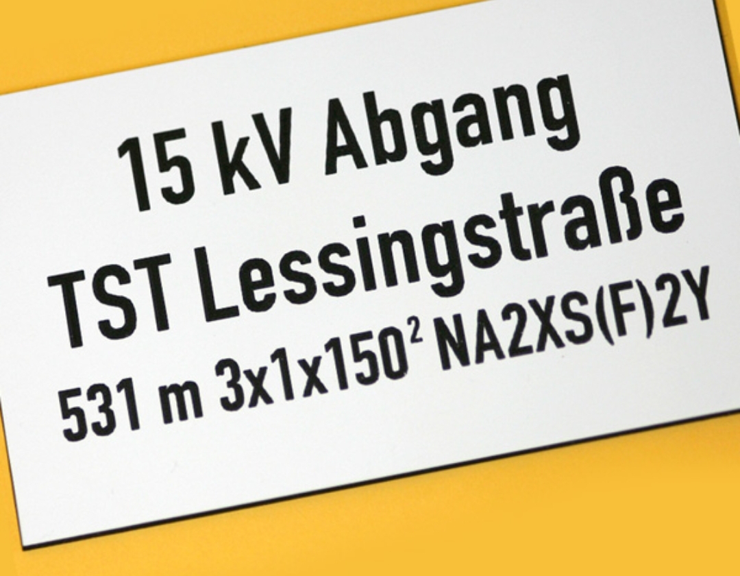

Habe Gravurschilder gesehen, dessen Material aus zweifarbigen
Kunstoff/Acryl besteht (Deckschicht oben und unten ist z.B. blau, die
Mittelschicht weiß).
Leider finde ich nirgends ein derartiges Material zum kaufen.
Wie heißt ein solches Produkt, was könnt ihr mir empfehlen?

Es gibt fast überall einen Graveur-Handwerksbetrieb, der Schilder,
Pokale usw. herstellt - die haben sowas, und wenn der Meister nicht zu
miesepetrig ist verkauft er auch ein Stück unbearbeitet.

Graviermaterial
https://www.ebay.de/itm/392228552135
Taugt aber wenig, foliertes ABS ist nicht vergleichbar mit
Melaminharzschildern.

Tipps hast Du hier ja erhalten, es gibt die Gravurplatten übrigens auch
in mehr als 2 Schichten/Farben, allerdings brauchst Du dann eine recht
gute Tiefen-Präzision, damit kein ungewollter Farbmix entsteht.

Der Vollständigkeit halber ist das besagte Gravurmaterial auch unter
dieser Handelsbezeichnung auffindbar:
http://ad-engraving.ca/whats-lamacoid.html

Ich hab auch schon Alusandwichplatten mit Kunststoffkern als Schild
gesehen. Die Zweifarbigkeit beim Gravieren sollte da auch funktionieren.

sorotec.de führt das auch im Programm.
von Hans W. (Firma: Wilhelm.Consulting) (hans-)
Trotec auch.. sowohl für laser als auch Fräse...
Shop von denen wäre
https://www.gravurmaterialien.at/

Das Material nennt sich Resopal.
