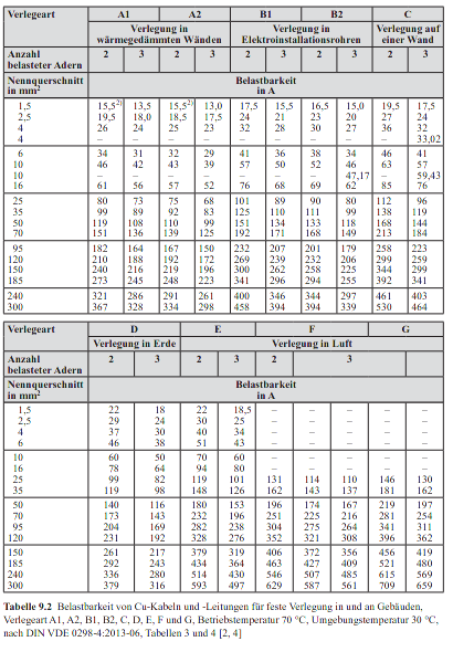

Hallo, im Buch "Schutz bei Überlast und Kurzschluss in elektrischen Anlagen Erläuterungen zur neuen DIN VDE 0100-430:2010-10 und DIN VDE 0298-4:2003-08" heißt es, dass in Elektroverteilungen die Strombelastbarkeit ermittelt werden kann, indem man in der passenden Tabelle unter "Verlegung in freier Luft" nachschaut. Die Tabelle (hier auch als Bild), gibt es zum Glück auch im Internet (https://www.vde-verlag.de/buecher/leseprobe/9783800746910_PROBE_01.pdf). Allerdings ist der Bereich <25mm² nicht ausgefüllt. Mich würde interessieren, was nach Norm die Strombelastbarkeit von 10mm² ist. Damit ließe sich dann begründen, ob man nun 10mm² oder 16mm² zwischen Klemmen und FI, also ~63A, braucht. Warum ist das nun nicht ausgefüllt und wo bekomme ich die Infos her? Besten Dank!

Kotzbrocken schrieb: > und da steht: > > x isolierte Kupferleitungen; > > wer lesen kann ist im Vorteil. Wenn Du mit einem Buch nicht klarkommst, > schreib den Autor an. Ich verstehe nicht, was du meinst. Klar geht es um isloierte Kupferleitungen. Mit welchem Strom darf ich nun bei Verlegart F und drei belasteten Adern 10mm² belasten? In der Tabelle ist nur ein "-"

> Mit welchem Strom darf ich nun bei Verlegart F und drei belasteten Adern > 10mm² belasten? In der Tabelle ist nur ein "-" Ist nicht zulässig, der Mindestquerschnitt beträgt für diese Verlegeart 25qmm.

H. H. schrieb: > Ist nicht zulässig, der Mindestquerschnitt beträgt für diese Verlegeart > 25qmm. Kann ja irgendwie nicht stimmen. In "jeder" Unterverteilung wird 10mm² oder 16mm² verwendet. Also schaue ich doch wohl nur in der falschen Tabelle.

H. H. schrieb: > Ist nicht zulässig, der Mindestquerschnitt beträgt für diese Verlegeart > 25qmm. Falsch! Bei Verlegung in Luft (F) macht eine Angabe keinen Sinn, da die Leitung in der Luft besser gekühlt wird, als in Erde oder Dämmung. Also gilt für 63A ein Leitungsquerschnitt von mindestens 16mm². Man kann mehr nehmen, muss man aber nicht. 10mm² sind versicherungstechnisch aber deutlich zu wenig!
Marvin schrieb: > In "jeder" Unterverteilung wird 10mm² > oder 16mm² verwendet. Das ist nicht Verlegeart F!

H. H. schrieb: > Das ist nicht Verlegeart F! Dann verate doch bitte, welche es dann ist. E: Mehradriges Kabel mit Abstand > 0.3D zur Wand F: Einadriges Kabel mit Abstand >1D zur Wand Für mich klingen die Leitungen in einer Unterverteilunge eher anch "F", weil ja kein Mantel drum ist.

Marvin schrieb: > H. H. schrieb: >> Das ist nicht Verlegeart F! > > Dann verate doch bitte, welche es dann ist. Hatte ich doch längst gepostet. Siehe zweites Posting im Thread.

Marvin schrieb: > Mich würde > interessieren, was nach Norm die Strombelastbarkeit von 10mm² ist. OK. Maximal 73A, abgesichert mit 63A. > Damit > ließe sich dann begründen, ob man nun 10mm² oder 16mm² zwischen Klemmen > und FI, also ~63A, braucht. Es folgt, dass 10mm² ausreichend ist. Und dennoch gibt es zahlreiche Kollegen, die sagen 2.5mm² ist genug. Das reicht zwar immerhin bis 32A (1.5mm² noch bis 24A), aber das ist an vielen Stellen im Schaltschrank tatsächlich zu wenig. Aber in einem Schaltschrank bis 63A ist in D 16mm² oder gar 25mm² eine unnötige Erschwernis.
