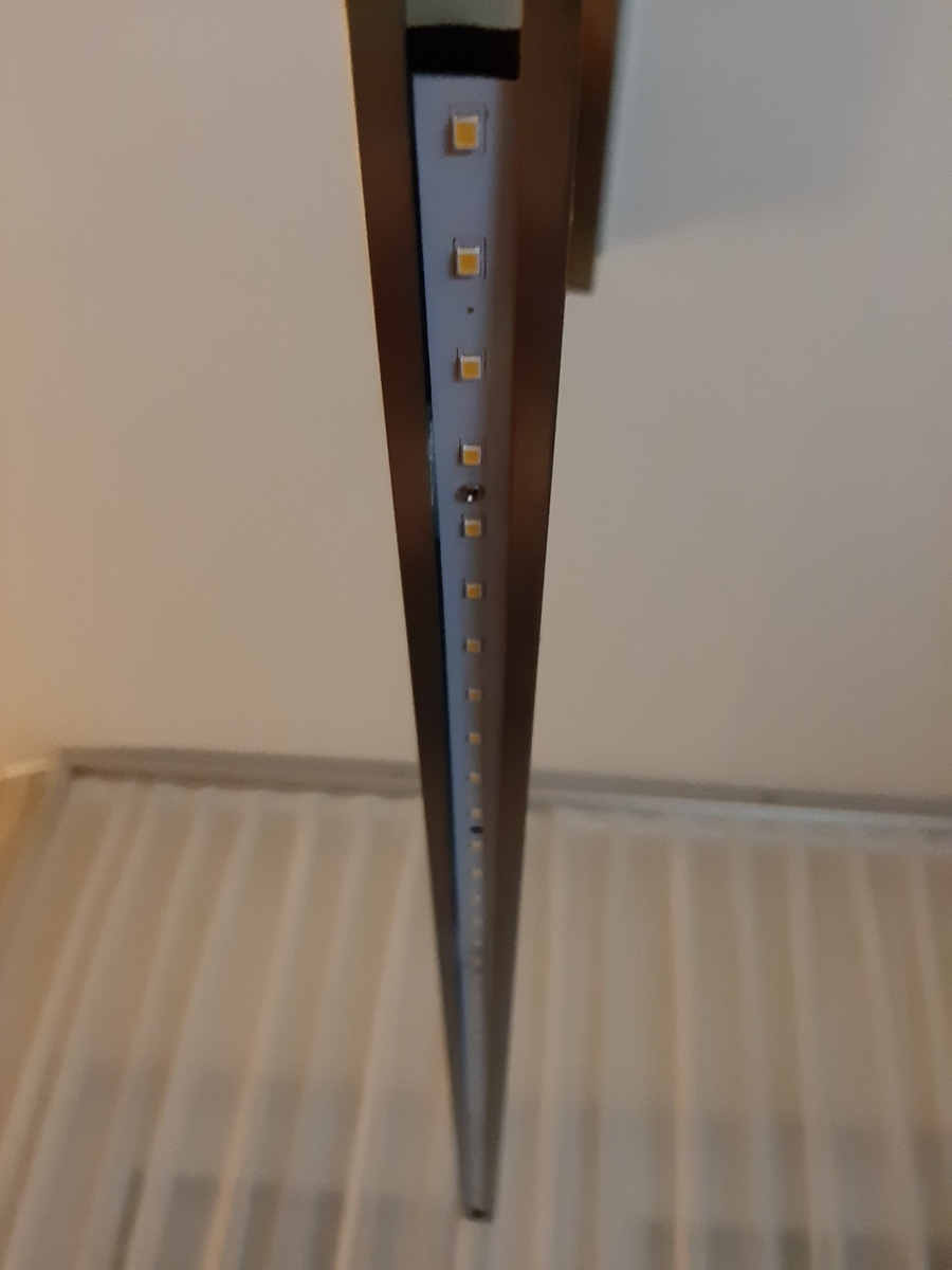

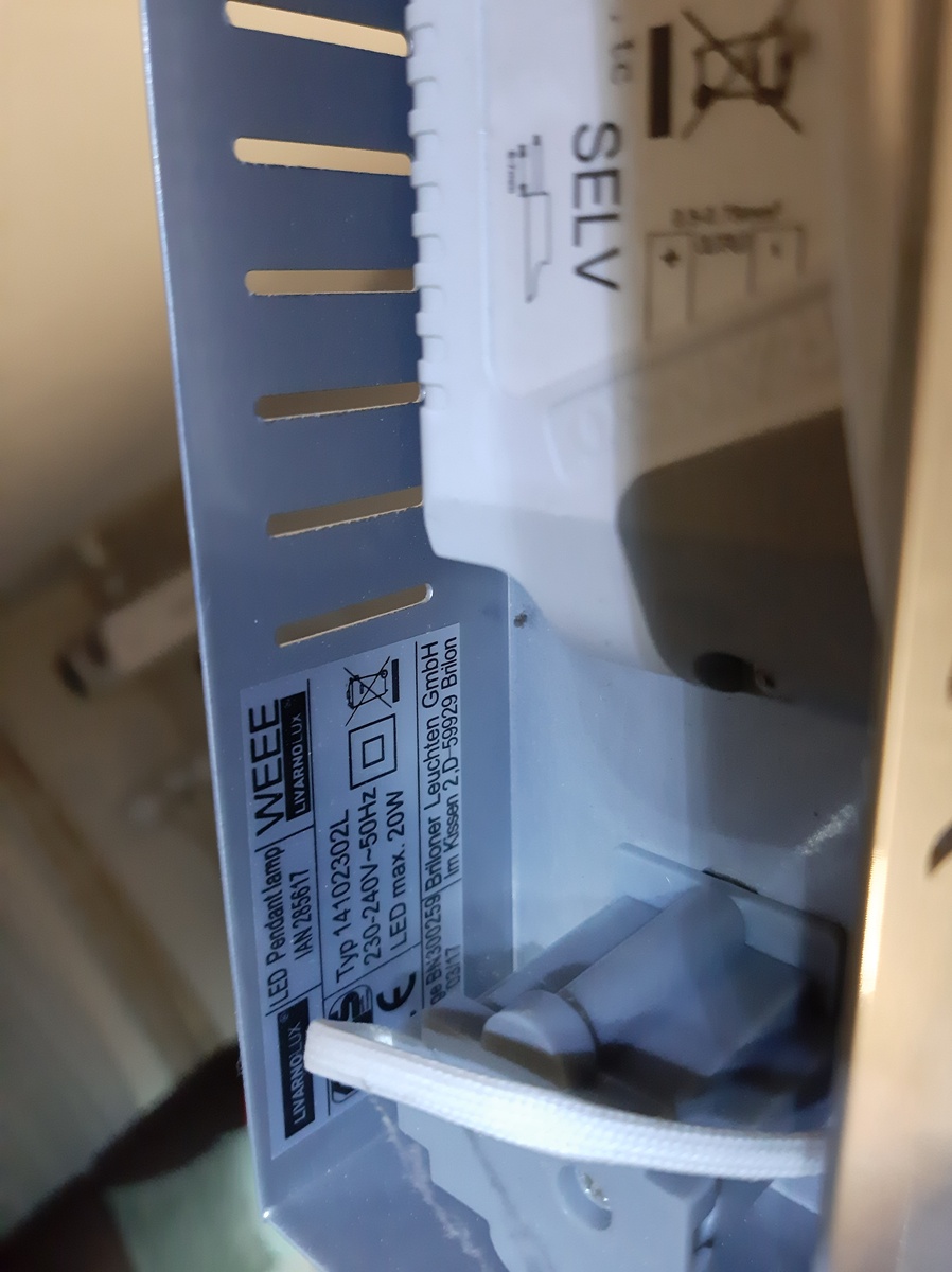

Hallo an alle, die hier im Forum unterwegs sind. leider suche ich seit mehreren Tagen verzweifelt im Netz nach Hilfe und wende mich nun an euch hier im Forum. Da ich gelernter Zerspanungsmechaniker mit fast fertigem Maschinenbaustudium bin und leider keine Elektrotechnik studiert habe, brauche ich eure Hilfe. 2017 oder 2018 haben wir uns von Discouter eine Pendelleuchte gekauft, die bis heute spitze war. Hier mal die Eckdaten: - 1600 Lumen - 20W - 3000 Kelvin - eine durchgehende "Platine" aufgeteilt auf 4 Segmente mit je 12 SMD LED - laut Treiberaufschrift 38V, gemessen 30V (belastet) - gemessene Spannung an der einzelnen LED 2,5V - Abmessung der LED 3,4 x 2,8 x 0,8 mm Rechnerisch sollte die einzelne LED (1600/48) ca 33 Lumen hell sein. Leider finde ich jedoch keine LED, die der Größe und den Werten entspricht. Falls jemand einen Tip hat, wäre ich ihm sehr dankbar. Es müssten zwei einzelne LEDs getauchst werden, da in zwei einzelnen Elementen jeweils eine LED defekt ist. Wenn man mittig (gelber "Punkt") auf die LED Druck ausübt, fängt sie wieder an zu leuchten. Gerne möchte ich sie jedoch auslöten und ersetzen. Als Anlage habe ich noch Bilder beigefügt. Ein herzliches Dankeschön vorab an alle, die eventuell eine Idee haben. Liebe Grüße Markus

> Leider finde ich jedoch keine LED, die der Größe und den Werten > entspricht. DAs wirst du auch nicht schaffen. Selbst wenn du den genauen Typ wuesstest koennte es sein das eine neue aus einer anderen Charge kommt und weil sie ja auch neu ist einen besseren Wirkungsgrad hat, etwas heller oder dunkler leuchtet. Daher kannst du auch einfach irgendeine LED kaufen die von der Leistung dem GEhaeuse passt. Achte lediglich auf die Lichtfarbe. Wenn dir das nicht gefaellt dann musst du alle LEDs austauschen. Grund fuer den Ausfall duerften im uebrigen defekte Bonddraehte wegen zu schlechter Kuehlung sein. Das wird dir also noch oefters passieren. Kauf also gleich ein paar LEDs mehr. Und man muss leider auch sagen das solche LEDs zu loeten nicht ganz einfach ist weil es relativ temperaturempfindliche Bauteile sind. Rechne also nicht damit das der erste Versuch gleich klappt, besonders wenn du nicht schon ERfahrung mit Loeten hast. Olaf
Olaf schrieb: > Grund fuer den Ausfall duerften im uebrigen defekte Bonddraehte wegen zu > schlechter Kuehlung sein. Richtig. Die sind ALLE massiv vorgeschädigt. Ich würde die Stränge um je eine reduzieren und die Lücken damit füllen, de Strom des SNTs auf -10% einstellen. Olaf schrieb: > Rechne also nicht damit das der erste Versuch gleich klappt, besonders > wenn du nicht schon ERfahrung mit Loeten hast. Das muss sehr schnell gehn und ohne rumbraten...schwimmt die Led erstmal 15s im Lot war es schon für den Hintern. Ohne Heißluft keine Chance. Olaf schrieb: > Selbst wenn du den genauen Typ wuesstest > koennte es sein das eine neue aus einer anderen Charge kommt und weil > sie ja auch neu ist einen besseren Wirkungsgrad hat, etwas heller oder > dunkler leuchtet. Daher siehe oben oder einfach hinnehmen. Bei Intetesse mal nach binning googlen. Klaus.

Hannes J. schrieb: > Du könntest beim Hersteller https://www.briloner.com/kontakt nachfragen > ob es die Streifen als Ersatzteile gibt. beim Hersteller habe ich bereits angefragt, jedoch keine Antwort erhalten
Klaus R. schrieb: > Und wenn dann in 2 Woche die nächste defekt ist? Die Dinger haben den > Herbst ihres Lebens erreicht...also, was machst du nun? na am liebsten würde ich gerne einen komplett neuen Strang kaufen, doch leider habe ich noch nichts passendes gefunden. Die einzige Bezeichnung auf dem Strang ist YE255-00.

Hannes J. schrieb: > Du könntest beim Hersteller https://www.briloner.com/kontakt nachfragen Na ja, briloner stanzt Blechteile, die Billigelektronik lassen die sich vom Chinesen zuliefern. Markus K. schrieb: > doch leider ist dort die Mindestabnahme 4000 Stück Du hast jetzt einen Suchbegriff: "LED 2835". Manche drehen die Maße auch um, "LED 3528". Sowas gibt es bei den Elektronikversendern auch in kleiner Menge, gerne auch bei Aliexpress.com. Wenn die nichts taugen oder Du welche zerlötest, egal, das Risiko sind ein paar wenige Euro.
Manfred schrieb: > Du hast jetzt einen Suchbegriff: "LED 2835". Manche drehen die Maße auch > um, "LED 3528". Sowas gibt es bei den Elektronikversendern auch in > kleiner Menge, gerne auch bei Aliexpress.com. > > Wenn die nichts taugen oder Du welche zerlötest, egal, das Risiko sind > ein paar wenige Euro. Vielen lieben Dank, das habe ich einfach übersehen, die Bezeichnung,... In der Bucht werden die LEDs massenhaft angeboten, da schau ich morgen mal.
Markus K. schrieb: > unten oder Heißluftfön einlötet. ...und NUR so geht es. Mit Übung und schmaler (!!!) Düse ggf selbst gebastelt sogar mittem Baumarkt Heißluftföhn - denn die Leds haben ein thermal pad. Klaus.
