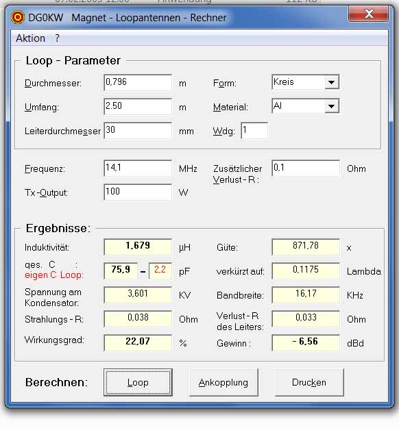

Mike M. schrieb: > Wo ist das Problem mit der Felge und den 250pF? Du weißt weder welches > Band ich nutzen will, noch den Durchmesser und die Oberfläche. Wie > kommst du damit auf 1%? Als Mountainbiker kenne ich mich halt mit Felgen aus und als Funkamateur betreibe ich selbst eine Eigenbau Loop die ich zwischen 10 und 20 Meter nutze(hauptsächlich 20 Meter Cw.) Lade dir mal den Loop Rechner runter und füttere den mal... Mike M. schrieb: > Ich frage mich nur, wie andere Funkamateure mit einer Felge Verbindungen > nach Afrika und Russland schaffen, wenn der Wirkungsgrad dann so > schlecht ist? Ja , aber nicht mit 250pF und einer Fahradfelge. Drehko mit Dielektrikum gibt es eventuell im QRPP Bereich aber sonst Luft mit ausreichendem Abstand 1,5mm +X oder Vakuum Drehko.

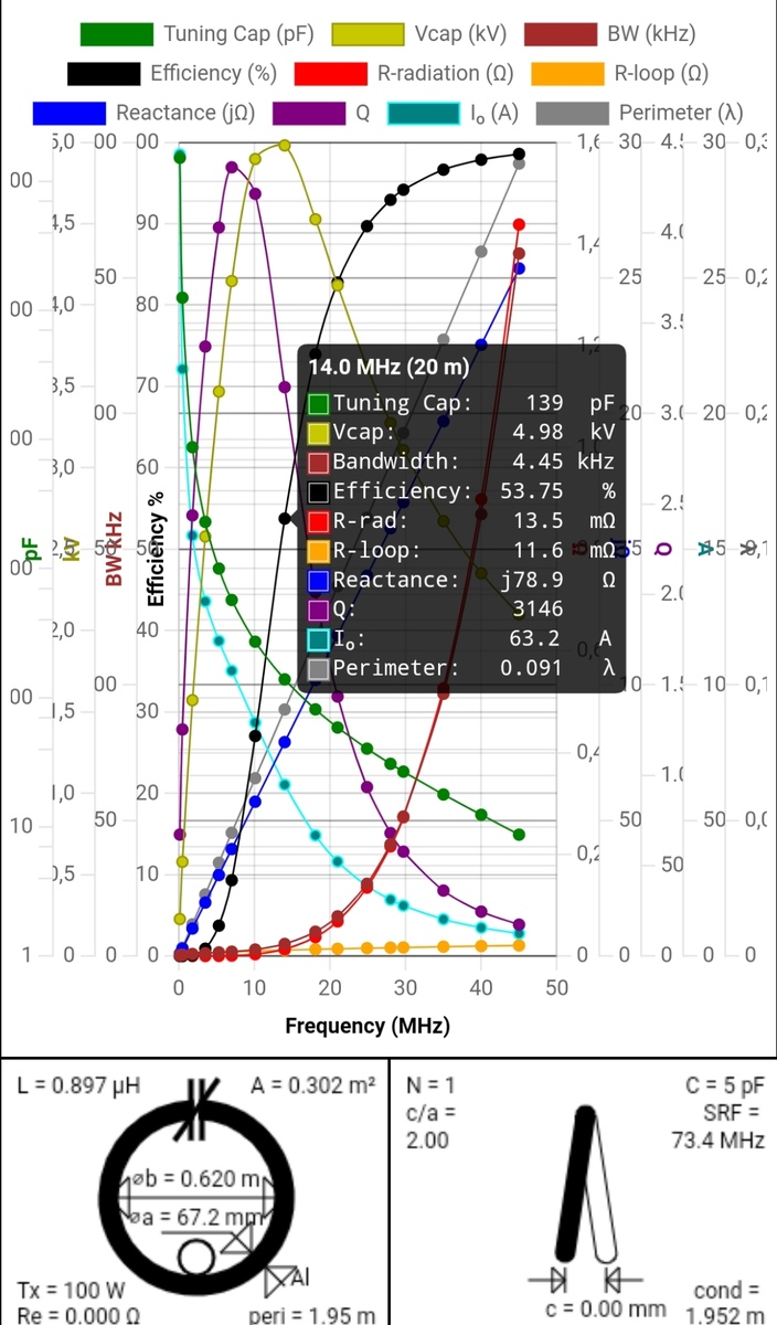

Mit einem Loop Rechner komme ich auf 250pF (ich bräuchte sogar weniger, die 250pF sind nur als Puffer) Auch andere Artikel mit selbstbauten kommen damit aus. Welchen Durchmesser hast du denn und wieviel Kapazität hat dein Dreko? Den Rechner hatte ich genommen: https://miguelvaca.github.io/vk3cpu/magloop.html Und ja, habe gerade gesehen, dass sich ein Dielektrikum nicht lohnen wird.

Mike M. schrieb: > Mit einem Loop Rechner komme ich auf 250pF. > Auch andere Artikel mit selbstbauten kommen damit aus. > Welchen Durchmesser hast du denn und wieviel Kapazität hat dein Dreko? Ca 47pF max.
Das beispiel für das 20 Meter Band das ist bei mir das Band mit dem schlechtesten Wirkungsgrad von 22.07 %. Ich liebe QRP und mit 5 Watt ERP habe ich mit dieser Antenne auch schon Boston gearbeitet. EA oder die Nordländer auch bis Island gehen bei Normalen Bedingungen immer. Sonnenflecken Minimum ist ja durchschritten...es kann nur noch besser werden.

Mike M. schrieb: > Ach deine Bedenken bei meinem Dreko mit 250pF sind, dass ich die > Kapazität nicht weit genug runter drehen kann? Meine Rechengrundlage, Fahradfelge und 250 pF Drehko stammen von dir, und du weißt ja ,Mathe ist manchmal grausam. Ich dachte 250pF sind Pflicht ,weil du den ja erst bauen mußt. Die Fahradfelge kam danach. Ich ging von 26 Zoll aus ,aber auch 28 Zoll sind bei 250 pF nicht wirklich plausibel... Bevor man anfängt zu bauen muss die Rechnung ok sein ...weil Magnetic Loop Antennen mechanisch recht aufwändig sind sind und Frust immer schlecht ist beim basteln. Ps: Der Resonanzpunkt ist immer äußerst spitz.Manuel kann man die nur abstimmen wenn man einen kleinen Drehko zu einer Festkapazität benutzt. Mein Drehko 47pF muß sehr sehr langsam abgestimmt werden.Diese Arbeit übernimmt bei mir ein Schrittmotor mit einem Schneckenrad und einem dafür passendem Zahnrad am Drehko ,da der Schrittwinkel von ich glaube 1.8 Grad viel zu groß ausfallen würde. Damit ich beim abstimmen (es dauert mehrere Minuten einmal 180 Grad rein oder raus zu drehen) nicht im trüben fische , hatte ich die grandiose Idee,die Stepperschritte mit einem Vor-Rückwärts-Zählmodul zu erfassen. Ich habe mir eine Liste gemacht mit den Schritten bei allen Bandanfängen. 14 MHz ist 000000 bei bestem VSWR,17m ist 2000,15m 2810, 12m 3440,10m 3800 Schritte. Die Treffsicherheit ist recht gut und variiert nur um ein paar Schritte mit der Temperatur am Dachboden wo die Antenne ist.
