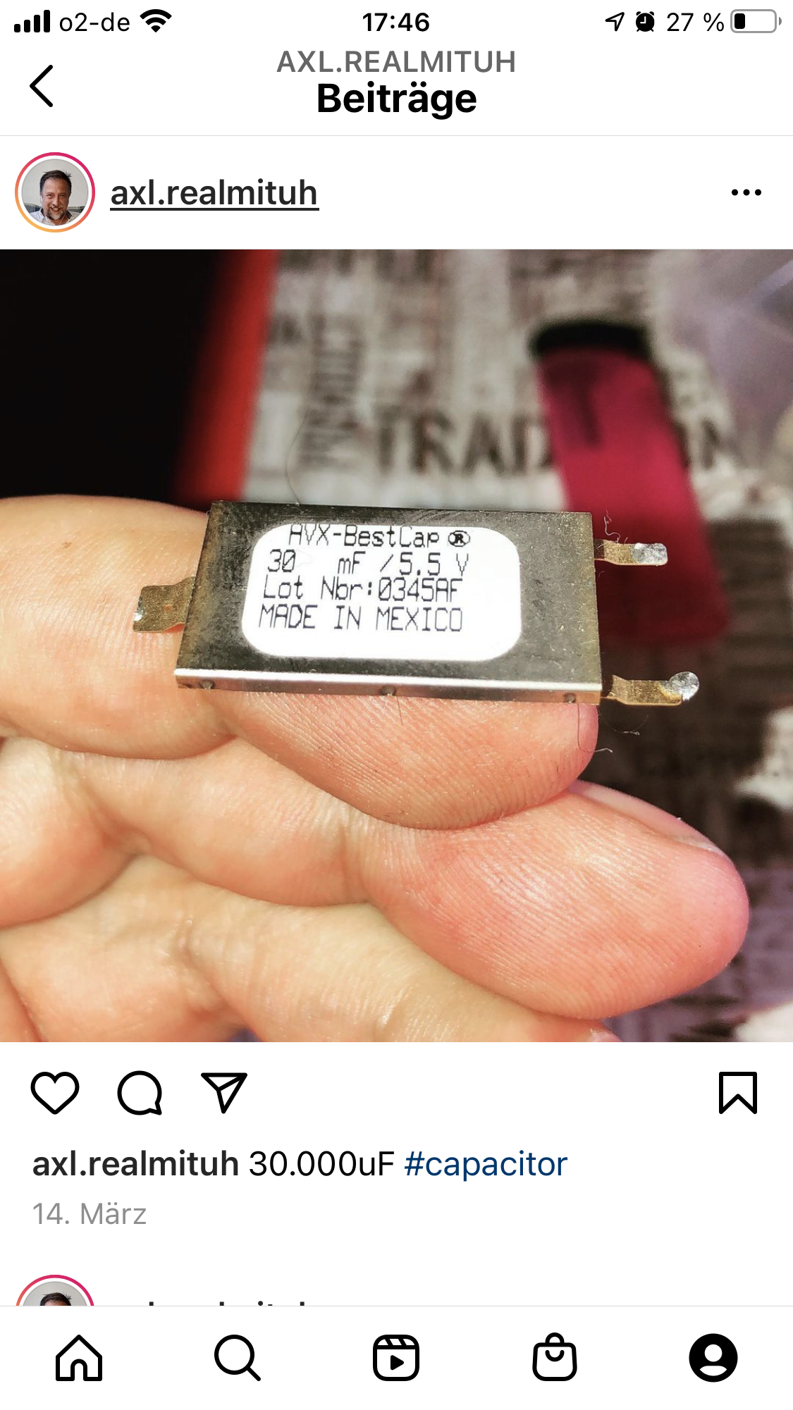

https://www.instagram.com/p/CMZTnBOlrc6AFkYk65g3PaRvPjOfx4cQBawtzI0/?utm_medium=copy_link Ich hab bei den GSM-Moduln immer so einen Kondensator parallel zur Versorgung geschaltet. Vllt auch mal hier son Ding probieren? GSM zog immer so 2A ca. in auch kurzen Impulsen. Sieht das hier ähnlich aus?
Der Link ging nich wirklich. Hier nochmal als Screenshot

Nochmal in "scharf" ;) 30.000uF 5.5V (Sry, wegen dem Foto)
