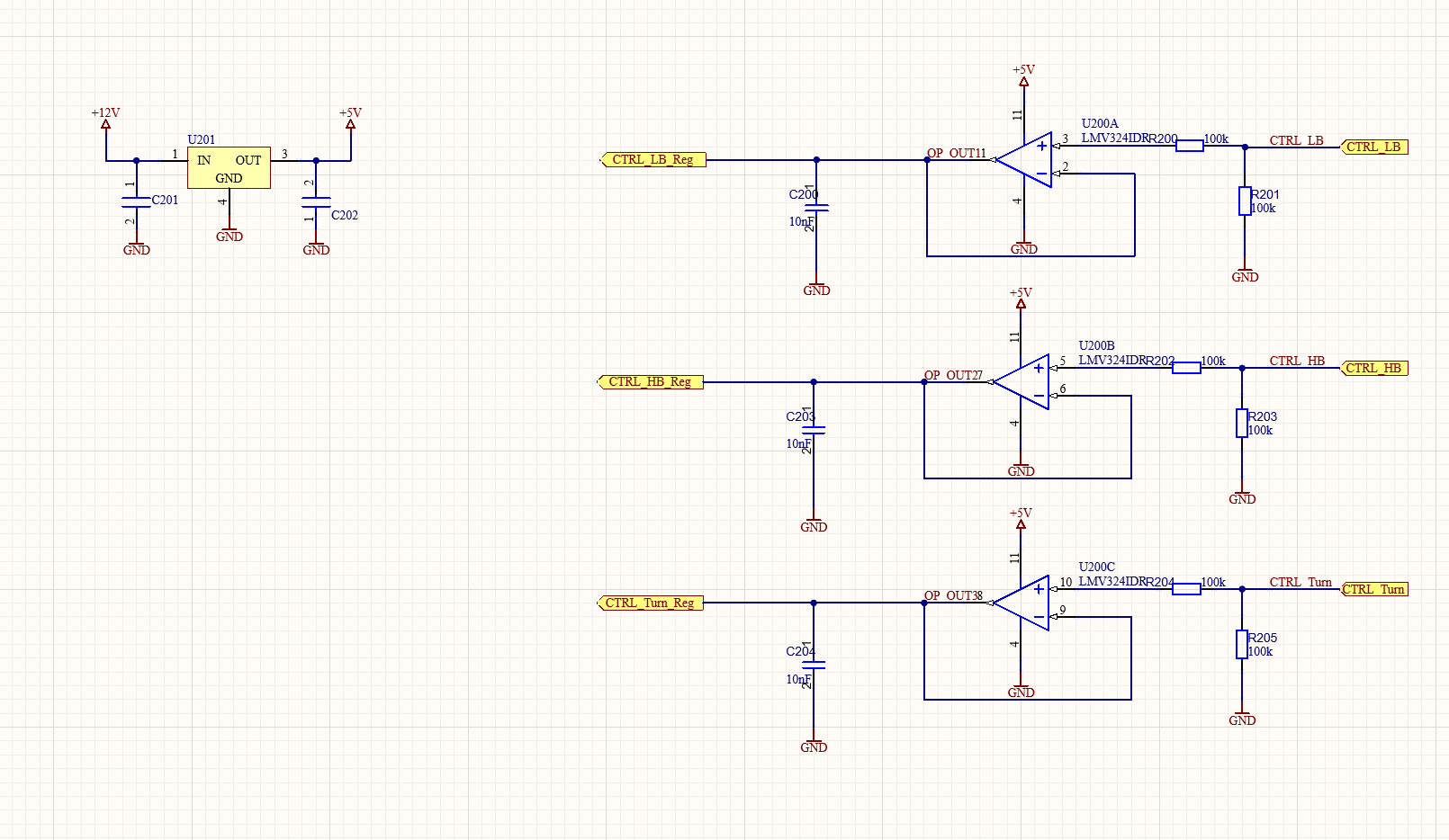

Servus, ich habe einen Spannungswandler(L78M05CDT-TR) auf einer Platine. Dieser Versorgt nur einen 4 Channel OpAmp. Sobald ich die Platine versorge zieht es rund 0,8A und der Regler wird sehr warm. Bevor ich den aufgelötet hab hat er aber definitiv funktioniert. Woran liegt das? Kondensatoren am Ein- sowie Ausgang sind vorhanden. So viel sollte man bei dem Regler nicht falsch machen können. Danke vorab, Bob

Bob E. schrieb im Beitrag #6923351: > Ich weiß nicht was für ein Datenblatt du hast aber ich sehe da nur das > Inhaltsverzeichnis. Hier ebenfalls. Schwingt der LDO? Miss mal die Ausgangsspannung mit dem Oszi. OPVs können ebenfalls schwingen, auch da mal nachmessen. Bild vom Aufbau und/oder Layout wären hier hilfreich.

Achim H. schrieb: > Welcher OpAmp ist es denn? Werden dessen Betriebsparameter eingehalten? LMV324IDR. Meines Wissens schon :D An den Eingängen lag bisher nichts an. Nur die Versorgungsspannung (an den dafür vorgesehenen Pins).

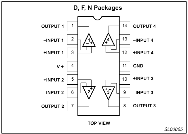

Jörg R. schrieb: > Bob E. schrieb: >> An den Eingängen lag bisher nichts >> an. Nur die Versorgungsspannung. > > Man lässt Eingänge nicht offen. Ausgang Rückgekoppelt auf den negativen Eingang und positiver Eingang über Spannungsteiler an Steckerpin. Das gilt dann wohl als "nicht offen" :D > Sind im DB des Spannungsreglers Kondensatoren am Regler vorgegeben? Sind > die vorhanden? Ja und ja > Sorry, aber typischer Salamithread;-( Bilder sind hinzugefügt.
Xerxes schrieb: > Pin 11 ist GND nicht Vcc Ok, das wird der Fehler sein. Scharfes Auge, danke vielmals.

Zusätzlich: Die 10nF am Ausgang der Ops sind unsinnig, keine Ahnung ob der LM324 so eine starke kapazitive Belastung überhaupt abkann.
Udo S. schrieb: > keine Ahnung ob der LM324 so > eine starke kapazitive Belastung überhaupt abkann. Jetzt sowieso nicht mehr.
Bob E. schrieb: > Ok, das wird der Fehler sein. Scharfes Auge, danke vielmals. Das ist nicht der einzige Fehler. Spätestens dann, wenn Du einen noch nicht durchgebrannten LMV324 eingebaut hast, wird die Schaltung schwingen. Das sehr ausführliche Datenblatt von TI beschreibt dies doch sehr, sehr genau. Und der vermutlich nicht beschaltete vierte OP wird auch noch dazu beitragen.

Udo S. schrieb: > Zusätzlich: > Die 10nF am Ausgang der Ops sind unsinnig, keine Ahnung ob der LM324 so > eine starke kapazitive Belastung überhaupt abkann. Sollte ich die lieber raus nehmen? Würde das dem Schwingen von Andreas entgegenwirken?

Bob E. schrieb: > Sollte ich die lieber raus nehmen? Auf jeden Fall. Die Frage ist warum sind die drin? Bob E. schrieb: > Würde das dem Schwingen von Andreas > entgegenwirken? Ich nehme an das hat er gemeint. Den freien 4. Op als Spannungfolger beschalten wie und den nichtinv. Eingang auf Masse. Bzw. noch besser im Datenblatt nachschauen was der Hersteller sagt wie man unbenutzte OPs verschalten soll.
Bob E. schrieb: >> Sorry, aber typischer Salamithread;-( > Bilder sind hinzugefügt. Die nächste Scheibe bitte: C201 und C202 haben welchen Wert?

Bob E. schrieb: > Und da der Fehler mittlerweile klar ist, > sollte das ja reichen? Für diesen Fehler ja. Aber es wäre für dich doch bestimmt nicht schlecht, wenn auf möglichen weitere Fehler hingewiesen würde. Hier: - kapazitive Last am OpAmp-Ausgang: OpAmp kann schwingen. - falsche Kondensatoren am Spannungsregler: Regler kann schwingen. > Wenn sich herausstellt dass noch Fehler im Layout > sind werde ich mich sicher nochmal melden. Das ist dann eine andere Baustelle.
Bob E. schrieb: > Den richtigen :) Wie wir ja mittlerweile Wissen liegt der Fehler nicht > am Regler. Trotzdem gehören die Werte in den Schaltplan. Angeblich war der 4-fach Op auch richtig an die Versorgung angeschlossen ;-) Bob E. schrieb: > Der OpAmp war aber nicht verpolt drauf.
Dietrich L. schrieb: > Für diesen Fehler ja. > Aber es wäre für dich doch bestimmt nicht schlecht, wenn auf möglichen > weitere Fehler hingewiesen würde. Hier: > - kapazitive Last am OpAmp-Ausgang: OpAmp kann schwingen. > - falsche Kondensatoren am Spannungsregler: Regler kann schwingen. Ja da gebe ich dir Recht, und der Tipp mit der kapazitiven Last ist sicherlich auch ein guter den ich mal genauer betrachten muss. Aber andere Fehler könnten auf dem kompletten Schaltplan sein. Soll ich ab sofort einfach immer den ganzen Schaltplan hochladen? Am besten mit Layout, sowohl als PDF als auch als Altium files :D

Xerxes schrieb: > Pin 11 ist GND nicht Vcc Das Glück ist mit die Doofen: Der LM324 ist spiegelsymmetrisch, den kann man gedreht einsetzen. Jörg R. schrieb: > und vermutlich rät irgendwann ein User das Richtige. Jörg R. schrieb: > Du hast nur 2 aktive Komponenten mit etwas Kleinzeug drumherum. Was erst > wenn es mal wesentlich mehr Bauteile sind? Sollen wir dann auch wieder > raten? Schlimm finde ich, wegen solchem Kinderkram überhaupt einen Thread aufzumachen anstatt eigenständig zu gucken, wo der Strom fließt.
