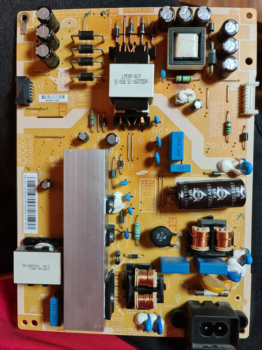

Hallo, ich habe eine Frage unser Samsung TV war kaputt und ich habe eine neue Netzteil Platine bestellt eingebaut und der Fernseher lief für ca.3 Wochen wieder wunderbar. Bis gestern erneut ging der Fernseher 📺 auf einmal aus. Wahrscheinlich wieder die neue Platine. Könnt ihr mir helfen was ich machen soll. Jetzt habe ich zwei kaputte Platinen und will nicht noch eine kaufen. Gibt es irgendeine Möglichkeit die Platinen zu reparieren also mit einschicken kostengünstig oder eher ein neuer Fernseher. Ist ca. 5 Jahre alt? Tipps wären schön. Evtl. könnt ihr auf dem Bild erkennen was kaputt ist.
Ist das die Foto von der neuen oder alten Netzteilplatine? Falls es die neue ist: Einige Stellen sind bereits verfärbt und ich würde die Bauteile in der Nähe der thermischen Belasting checken. Ansonsten Versorgungsspannungen prüfen (Vorsicht mit den hohen Spannungen auf the "Hot" -Seite).
Hallo, das Foto ist von der alten Platine. Hätten Sie einen Ratschlag warum die zweite Platine so schnell kaputt gegangen ist ? Liegt es evtl. am Mainboard ? Schukostecker schrieb: > Ist das die Foto von der neuen oder alten Netzteilplatine? > Falls es die neue ist: Einige Stellen sind bereits verfärbt und ich > würde die Bauteile in der Nähe der thermischen Belasting checken. > Ansonsten Versorgungsspannungen prüfen (Vorsicht mit den hohen > Spannungen auf the "Hot" -Seite).
Direkt erkennen kann man so natürlich nichts. Da müsste man messen, braucht aber etwas Ahnung von Schaltnetzteilen und 230V Netzspannung, damit man dabei keine gezwiebelt bekommt. Das kann einen sonst tödlich umbringen.
Herr Zwiebler schrieb: > Fernseher. Ist ca. 5 Jahre alt? Tipps wären schön. Evtl. könnt ihr auf > dem Bild erkennen was kaputt ist. Tipp: 1.) Bezeichnung des Netzteils, steht auf einem der Aufkleber mit Barcode und beginnt mit BN ablesen. -> Schauen, ob es zu diesem Board Reparaturberichte gibt. Da Du ja schon zwei defekt Boards hast, sind sicherlich auch andere betroffen und die Chance ist gut, daß man entsprechende Berichte gibt. Alternativ schauen, on es zu dem Board Reparatursätze gibt. Dann hat man mal einen Anhaltspunkt, was man in jedem Fall mal überprüfen sollte. 2.) Bezeichung des TV ablesen und entsprechendes Servicemanual besorgen, die dort angegebenen Spannungen auf dem Board überprüfen. Manchmal stehen die Werte auch direkt auf dem Board.
Herr Zwiebler schrieb: > Hallo, das Foto ist von der alten Platine. Hätten Sie einen Ratschlag > warum die zweite Platine so schnell kaputt gegangen ist ? Liegt es evtl. > am Mainboard ? Es ist möglich, dass es ein Folgefehler vom Controller-Board ist. Wie Ben bereits ausgeführt hat, ist es zur weiteren Fehlersuche und Eigenschutz (der 120uF Elko rechts im Bild ist nicht ohne Grund für 450V ausgelegt) wichtig, die Funktionsweise und Gefahren von Schaltnetzteilen zu kennen.
Herr Zwiebler schrieb: > Hätten Sie einen Ratschlag warum die zweite Platine so schnell > kaputt gegangen ist ? Liegt es evtl. am Mainboard ? Gut möglich, dass die Netzteile auf eine Nutzungsdauer von 5 Jahren ausgelegt sind. Egal, ob die Dinger laufen, oder irgendwo als Ersatzteil im Regal liegen. Tauscht man nach 5 Jahren ein defektes Netzteil, bringt ein neues nur eine zusätzliche Nutzungsdauer von paar Wochen. Nebenbei lernt der Verbraucher, dass eine Reparatur keinen Sinn macht.
PC-Freak schrieb: > Die Feinsicherung unten am Netzstecker überprüft? 1.Strom kennt keine Freunde! 2.Allgemein schmilzt Silizium schneller als manche Feinsicherung. Oft beißt sich bei der Fehlersuche im SNT die Katze in den Schwanz. Die schnelle Lösung wäre eine Suchmaschine mit dem genauen Typ und dem konkreten Symptom zu starten oder viele Bücher zu lesen wie https://www.trifolium.de/netzteil/kap8.html und das passende Datenblatt des Schaltkreises gründlicher anzusehen. Herr Zwiebler schrieb: > Jetzt habe ich zwei kaputte Platinen 3.Dann ist evtl. durch Alterung die neue auch krank oder ein Verbraucher hat sie überlastet? Zufällig irgendwo geplatzte Elkos gesehen?
Fehler gibts da mehrere. Bei dieser Platine schauen, ob vielleicht der Netzstecker auf die Platine gedrückt hat und evtl. Haarrisse erzeugt hat im Bereich der Buchse. Startet irgendwas? Eine LED an?

M.M.M schrieb: > 1.) Bezeichnung des Netzteils, steht auf einem der Aufkleber mit Barcode > und beginnt mit BN ablesen. -> Schauen, ob es zu diesem Board > Reparaturberichte gibt. könnte wohl BN44 00787 sein: https://www.youtube.com/watch?v=tZgnr-O299Q Verdunklung ca. in der Mitte der Platine wie auf der Platine vom TO

Hallo zusammen, auch bei mir ist das Netzteil Samsung BN44-00787A tot. Die Feinsicherung ist ok und der MOSFET Infineon IPD50R380CE mit Kurzschluss. Also genau der im oben erwähnten youtube Video beschriebene Fehler. Mein Problem ist die Ersatzteilbeschaffung des MOSFETs. Ich kriege ihn nur bei Mouser mit 20 Euro Versand. Kann hier jemand mit einem Tip oder eigenem Bestand helfen? Grüße aus Remchingen Dieter
