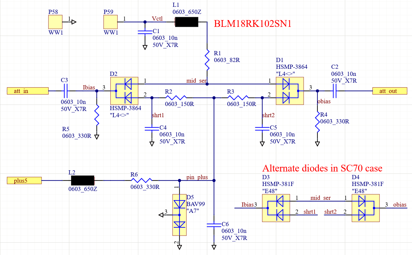

Du kannst ja mal diesen PIN-Dioden-Abschwächer als Startpunkt nehmen. Der Typ der PIN-Diode macht einen Unterschied. Es gab zu dem Thema mal App-Notes von HP, Agilent, Avago oder wem auch immer dieser Firmenteil heute gerade gehört. Broadcom? Unter ein paar MHz fangen PINs an, sich mehr und mehr wie normale Si-Dioden zu verhalten und sie machen dann Verzerrungen. Man kann PIN-Dioden nicht mit Spice simulieren weil Spice zu dumm dafür ist. Es kann mit der Trägerlebensdauer nichts anfangen, die ist aber genau der benötigte Effekt. Ich habe die Schaltung auf Basis einer der App-notes hingeknüppelt, so dass sie mit 5V läuft und eine Regelspannung von 0-4V annimmt. Das ergibt etwa 1-40 dB Dämpfung auf 432 MHz, so auf 50 Ohm-Level. Der Network-Analyzer war da höchst hilfreich, wenn man schon nicht simulieren kann. Auf 6 GHz werden es wohl keine 40 dB werden, aber du brauchst ja auch nur kleinere Werte als Korrekturfaktor. Da kann man mit Festwiderständen noch eingreifen wenn die Impedanzen zu abenteuerlich werden. Ist aber eine elende Fummelei. Auf 6 GHz wird der Pegeldetektor schon problematisch genug. Es gibt bei HP, Agilent und RS Lösungen für Generatoren und NWAs, wo man sich sich für absolute Leistungspegel auf ordentliche, externe Powermeter zurückzieht. Ich glaube, mein URV-35 taugt dafür, das habe ich aber noch nie ausprobiert. Gerhard

Pandur S. schrieb: > C4 & C5 sind falsch dort, damit schliesst man die RF kurz. Für einen Kurzschluß fließt, bei max. Dämpfung, nicht genügend Strom durch die zuständigen PIN-Dioden.
Scheint der Sinn dieser Schaltung zu sein, dass der untere Zweig die HF nicht durchlässt, sondern nur der Obere.
