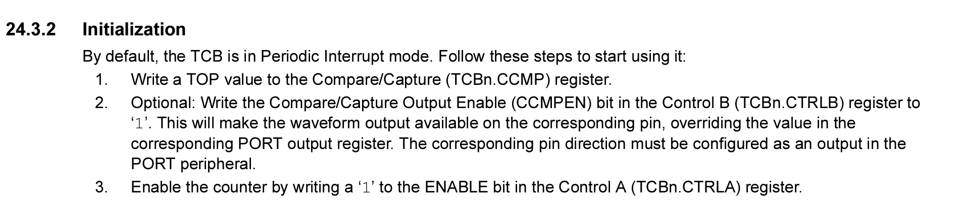

Hallo, mir soll der TCB0 Timer eines AVR128DB28 ein niederfrequentes Signal am zugehörigen Pin A2 (als Output konfiguriert) liefern. Problem: Da kommt nix, der Pin bleibt auf Low. Das Ganze soll im Periodic Interrupt Mode (siehe Screenshot der zugehörigen Datenblatt Passage) geschehen. Was läuft hier schief? Der zugehörige Timer-Asm-Initcode schaut so aus: ;WO freischalten ldi XL,$10 sts TCB0_CTRLB,XL ;Top Value mit 4000 laden ldi XL,$a0 ldi XH,$f sts TCB0_CCMPL,XL sts TCB0_CCMPH,XH ;Timer bei 8/2= 4Mhz aktivieren: ldi XL,3 out TCB0_CTRLA,XL Auf alternative Ports ist auch kein Pin umgebogen.

c-hater schrieb: > DB Abschnitt 24.3.3.2. lesen und anwenden. Der führt hier auch nicht weiter. > Insbesondere auch den 7. Satz > in diesem Abschnitt berücksichtigen. Stefan schrieb: > am > zugehörigen Pin A2 (als Output konfiguriert) Abschnitt 24.3.2 (siehe Bild) erklärt die Schritte zur Initalisierung des hier beabsichtigten Periodic Interrupt Mode. Dazu kann wie beschrieben optional die Waveform am zugehörigen TCB0 Output-Pin WO = PA2 verfügbar gemacht werden! Bislang also alles leider keine Erklärung :-(

S. Landolt schrieb: > Also ich interpretiere das Datenblatt so, dass im 'Periodic Interrupt > Mode' schlicht kein Ausgangssignal erzeugt wird. Interpretieren? Wie kommst Du drauf? Stefan schrieb: > Abschnitt 24.3.2 (siehe Bild) erklärt die Schritte zur Initalisierung > des hier beabsichtigten Periodic Interrupt Mode. Dazu kann wie > beschrieben optional die Waveform am zugehörigen TCB0 Output-Pin WO = > PA2 verfügbar gemacht werden!
24.3.2 erklärt allgemein die Initialisierung; das 'it' in '... to start using it' bezieht sich auf 'TCB', nicht auf 'Periodic Interrupt Mode'.
S. Landolt schrieb: > Wie sollte dieses denn aussehen? Tastgrad 0.5? Jepp. > Welche Frequenz? Halbe Überlauffrequenz. Entspricht im Prinzip dem CTC-Mode der klassischen AVR8-Timer. > Also ich > interpretiere das Datenblatt so, dass im 'Periodic Interrupt Mode' > schlicht kein Ausgangssignal erzeugt wird. Das interpretierst du wohl falsch. Wenn das so wäre, würde die vierte Zeile in Table24-2 keinen Sinn ergeben.

c-hater schrieb: > Weil du wohl deine Fehler nicht offenlegst. So ein Quatsch. Welche sollten das sein? > dann kann man ohne viel Aufwand sehen, was rauskommt und wo das Problem > liegt. Das könntest Du auch jetzt schon. Oder eben nicht. S. Landolt schrieb: > 24.3.2 erklärt allgemein die Initialisierung; das 'it' in '... to > start using it' bezieht sich auf 'TCB', nicht auf 'Periodic Interrupt > Mode'. Ich werde das so hinnehmen müssen. Im Periodic Interrupt wird nichts ausgegeben.
Also unter uns, Stefan: zwischenzeitlich habe ich einiges probiert, auch mit dem ähnlichen ATmega4809 - es kommt bei mir hier im TCB-'Periodic Interrupt Mode' kein Ausgangssignal.
S. Landolt schrieb: > Also unter uns, Stefan: zwischenzeitlich habe ich einiges > probiert, auch > mit dem ähnlichen ATmega4809 - es kommt bei mir hier im TCB-'Periodic > Interrupt Mode' kein Ausgangssignal. Ich bedanke mich. Da werde ich umdisponieren müssen. Vom TCB0 bin ich einigermaßen enttäuscht, es wäre doch ein Leichtes gewesen, das Signal bei der ohnehin dafür vorgesehenen Freischaltung via CCMPEN in CTRLB auch im Default-Modus dieses Timers auszugeben!
