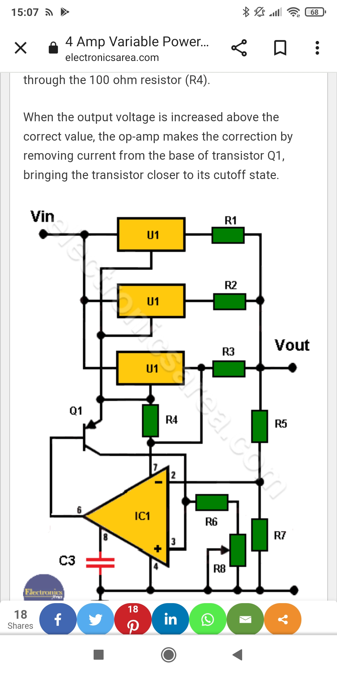

Hallo Leute, Ich habe mir Mal ein paar Applikation Circuits vom Lm317 angeschaut und habe da bei einem ein Verständnisproblem. In der Schaltung sind mehre lm317 parallel gemacht. Dies ist so nix besonderes. Wie die Regelung in diesem Fall genau funktioniert würde mich interessieren. An dem Widerstand R4 Fallen ja konstant 1.125 Volt ab. Der Strom durch diesen kann dann ja als konstant angesehen werden. Die Widerstände R5 und R7 dienen ja als Feedback. Und über das Poti wird die Spannung eingestellt. Was ich jetzt nicht ganz verstehe ist folgendes in der Beschreibung heißt es, dass wenn die Ausgangsspannung steigt, der OP den den Transistor weniger deutschsteuert. Ich würde dies anders sehen. Wenn der negative Punkt am OP größer ist als der positive, dann wird der Ausgang ebenfalls negativer, somit müsste der Transistor, da dieser ein PNP ist mehr aufmachen. Habe ich hier einen Denkfehler? Schonmal danke im Voraus

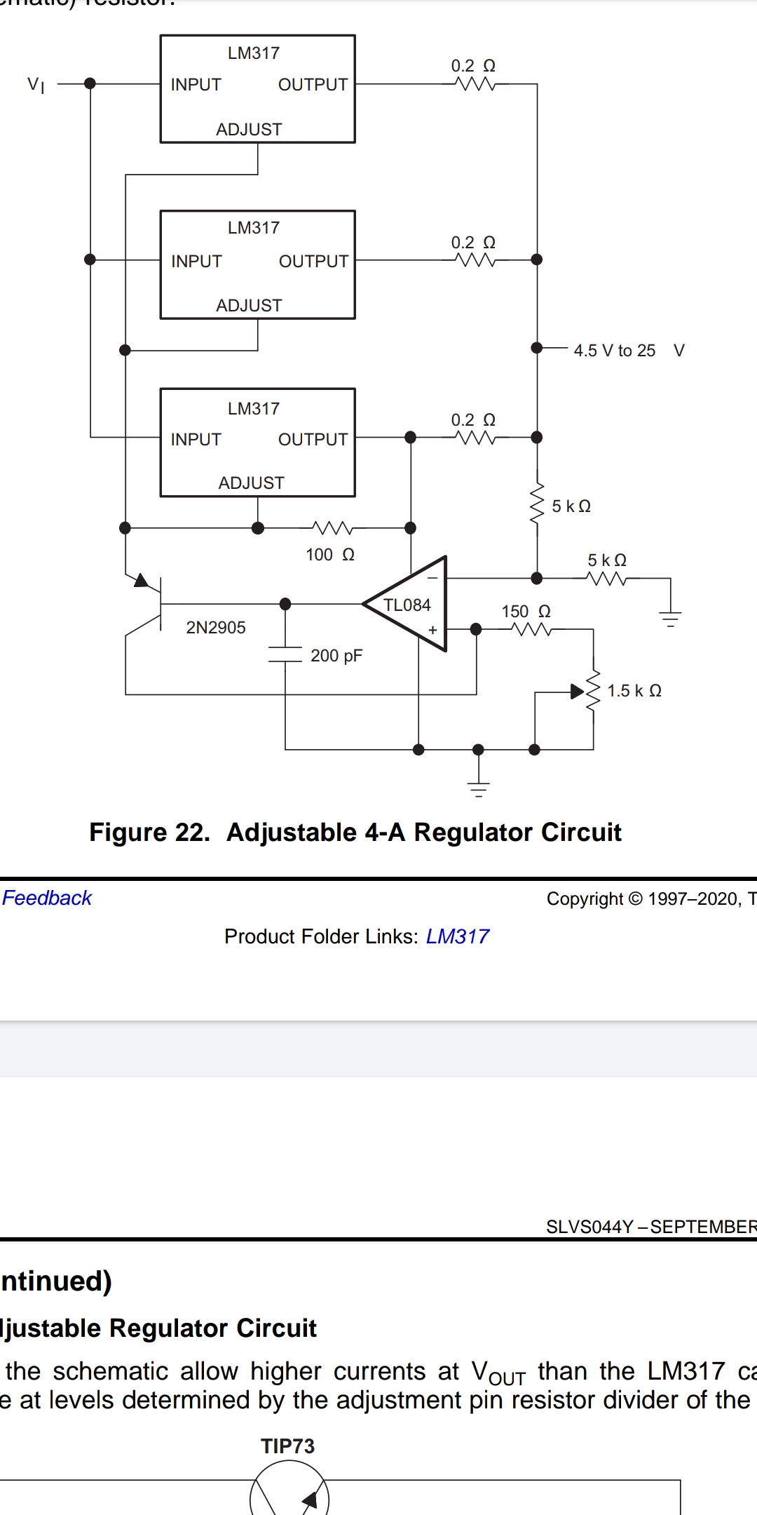

Im Anhang findet ihr diese Schaltung. Die ist von Texas aus dem Datenblatt.
Wenn die Ausgangsspannung in der Schaltung steigt. Wird nach meinem Verständnis die Spannung am negativem Eingang des OP höher als am Positiven. Hier müsste der PNP Transistor dann doch weiter öffnen, da der OP dann den Ausgang ins negative zieht.

Thomas schrieb: > Wenn die Ausgangsspannung in der Schaltung steigt. Wird nach meinem > Verständnis die Spannung am negativem Eingang des OP höher als am > Positiven. Hier müsste der PNP Transistor dann doch weiter öffnen, da > der OP dann den Ausgang ins negative zieht. Durch das Poti fliessen in erster Näherung konstant 1.25Volt / 100 = 12.5 mA. Der Opamp regelt die Referenzspannung so ein, dass + und - gleich sind. Damit ist die Ausgangsspannung = 2 * Vref/100 * R_Poti (Faktor 2 wegen dem 5k Spannungsteiler am - Eingang). Das ist eigentlich eine Regelschleife in der Regelschleife. Der 200 pF Cap stabilisiert das Ganze, sonst würde der Spass schwingen. Aber heute verwendet keiner mehr Linearregler für mehr als 500 mA. Und auch damals brauchte man für einen 4 Ampere Regler keine komplizierte Krücke, von der man sich nie sicher sein kann, ob die nicht mal Probleme macht.

Axel S. schrieb: > Parallelschaltung von Linearreglern ist seltenst sinnvoll. Zustimmung! In diesem Fall hat TI eine Regelung drumherum gebaut und je 0,2 Ohm als Gegenkopplung (Stromverteilung) in die Ausgänge gelegt. Ich gehe noch einen Schritt weiter: Es ist fast immer ärgernisträchtig, irgendwas um einen Spannungsregler herum zu bauen. udok schrieb: > Die Schaltung verwendet die LM317 Regler einfach als billige > Leistungstransistoren mit eingebauter Strombegrenzung. Nö, sie nutzt auch die Referenzspannung des unteren. Dergute W. schrieb: > Gibt manchmal ein paar Applikationsschaltungen, die - hm - nicht so ganz > gluecklich gewaehlt sind. Ja, diese gehört vmtl. dazu. Als OP ein TL084, na ja, und da einen 200pF dran, für den er garkeinen Anschluß hat.

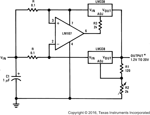

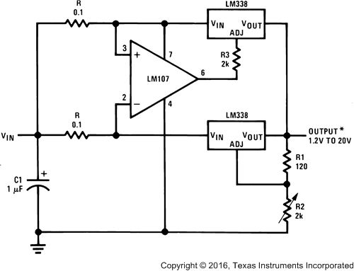

udok schrieb: > Die Schaltung verwendet die LM317 Regler einfach als billige > Leistungstransistoren mit eingebauter Strombegrenzung. Wenn man wirklich das Ziel hat, viel Strom in mehreren Linearreglern zu verheizen, dann würde ich noch am ehesten diese Schaltung aus dem LM338-Datenblatt nehmen.
Clemens L. schrieb: > udok schrieb: >> Die Schaltung verwendet die LM317 Regler einfach als billige >> Leistungstransistoren mit eingebauter Strombegrenzung. Und (ungenauer) Temperaturabschaltung. > Wenn man wirklich das Ziel hat, viel Strom in mehreren Linearreglern zu > verheizen, Spannung. Der Strom ergibt sich aus der Last und den willst du liefern, nicht verheizen. > dann würde ich noch am ehesten diese Schaltung aus dem > LM338-Datenblatt nehmen. Wobei die nicht gut auf mehr als zwei Regler skaliert. Da brauchst du wieder Ausgleichswiderstände. Schaltung ist, glaube ich, auch im LM338 Datenblatt.

Thomas schrieb: > Wenn die Ausgangsspannung in der Schaltung steigt. Wird nach > meinem > Verständnis die Spannung am negativem Eingang des OP höher als am > Positiven. Richtig, die Spannung am Ausgang des OPV wird also kleiner werden. > Hier müsste der PNP Transistor dann doch weiter öffnen, da > der OP dann den Ausgang ins negative zieht. https://de.wikipedia.org/wiki/Transistorgrundschaltungen Der in Kollektorschaltung, also als Emitterfolger betriebene PNP (Spannungsverstärkung hier in diesem Fall wegen konstantem Emitterstrom recht exakt Faktor 1) zieht die Adjust-Pins der drei LM317 runter; in Folge sinkt die Ausgangsspannung wieder. Emitterstrom = 1,25V/R4 plus den Konstantstrom am Adjust-Pin eines jeden der drei LM317. Der Regelkreis ist also geschlossen, alles gut -bis auf die Spannungsverstärkung des OPV, dessen Spannungsverstärkung wird aber ebenfalls begrenzt: der Kollektorstrom von Q1 (entspricht beinahe seinem Emitterstrom) wirkt auf R6+R8 (über R4+R3) gegenkoppelnd.
Manfred schrieb: > Als OP ein TL084, na ja, und da einen 200pF > dran, für den er garkeinen Anschluß hat. Und ihn dann noch mit 4,5V betreiben? Das ist doch ne Unsinnsschaltung. Da lob' ich mir die alten NatSemi Datenbücher, da waren richtig coole Applikationen drin.
