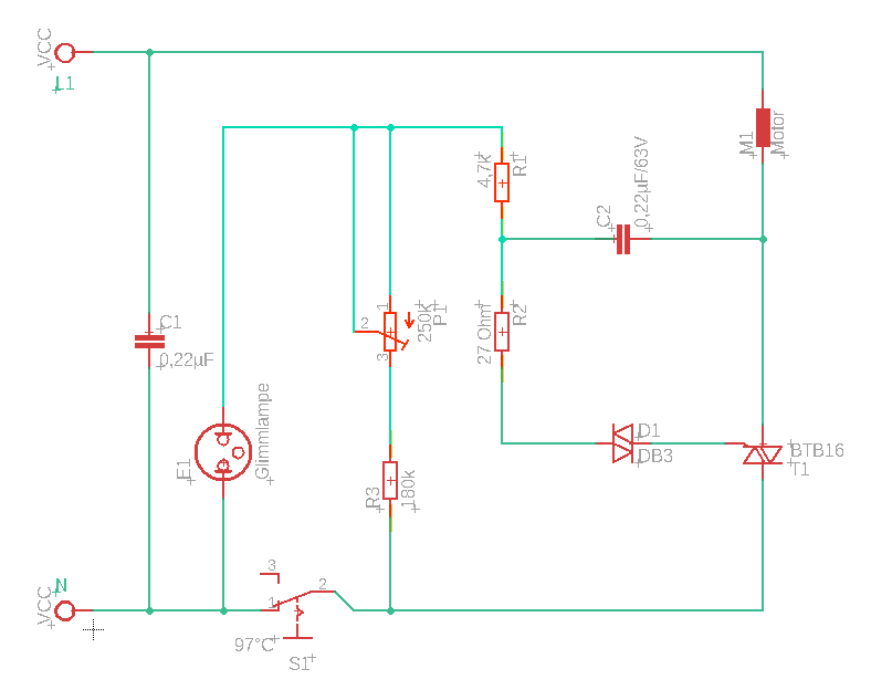

Bei unserem Miele S323 leuchtet permanent die Anzeige für die Übertemperatur (rotes Warndreieck) obwohl das Gerät einwandfrei läuft. Laut BA sollte der Motor in diesem Zustand, mit Warn-Lampe eigentlich garnicht laufen, tut er aber ;-) Ich habe vor einiger Zeit mal die Kohlen gewechselt und glaube das es irgendwann danach anfing, so ganz weiss ich es aber leider nicht mehr weil der Sauger im Keller genutzt wird und eher selten von mir (ich sauge oben mit einem anderen Gerät). Habe ihn nochmal komplett zerlegt, Motor hat kein erkennbares Spiel und lässt sich leicht durchdrehen. Laufgeräusch ist auch soweit ohne das ich ein Problem erkennen könnte. Auf der kleinen Platine am Motor (vermutlich eine Phasenabschnittsteuerung für die Drehzahl/Saugkraft-Einstellung) ist ja auch ein entsprechender Thermoschalter drauf. Dieser hat Volldurchgang mit keinem messbarem Widerstand. Mit der SMD-Rework-Heißluftpistole kann ich den Thermoschalter bei ca. 100 Grad auslösen, geht einwandfrei, dann läuft auch der Motor nicht mehr. Jedoch geht dann auch die Lampe aus. Also genau umgekehrt wie es eigentlich in der BA steht. Zudem wird der Staubsauger nach kurzem Betrieb sehr warm. Das ganze verhält sich genauso wenn man den Motor ausserhalb des Saugers betreibt, also keine Verstopfung oder sowas. Hat jemand eine Idee was das sein könnte?

Wenn ich keinen Wurm reingebracht hab ist das das Schaltbild der kleinen Platine.

Ich kann auf der Platine gar keine Glimmlampe sehen, und im Schaltplan ist sie nicht an plausibler Stelle.
H. H. schrieb: > Ich kann auf der Platine gar keine Glimmlampe sehen, und im Schaltplan > ist sie nicht an plausibler Stelle. Die befindet sich auf der Oberseite vom Gerät, neben dem Ein/Aus-Fußschalter. Sie ist zwischen dem braunen Draht und N geschaltet. Ich habe inzwischen mal die Bauteile runtergelötet und nachgemessen, die Werte passen alle. Aber der Triac scheint mir ne Macke zu haben. Der hat zwischen A1 und A2 ca. 30 MOhm, sollte aber eigentlich unendlich sein. Dann habe ich den mit einem Spannungsteiler mal auf dem Steckbrett getestet und er hält nicht, nachdem ich auf das Gate einen Strom gebe. Ein anderer Triac (aus der Bastelkiste) verhält sich wie erwartet und leitet nach einem Gate-Impuls weiter durch. Ich werde mal einen neuen bestellen. Es ist ein BTB16.
Die hängt an den Kabeln neben dem Kühlkörper, kann man natürlich wegen dem jahrelangen Euft kaum sehen und benutzt die Widerstände der Phasenanschnittsteuerung als Vorwiderstand wenn der Temperaturfühler öffnet. Übrigens gewinne ich meine "Wette" wenns der Triac ist.

Also, Staubsauger läuft wieder wie neu, Lampe ist aus und am Triac (allein) lag es nicht.

Sorry für die sehr späte Rückmeldung. Ich hatte damals eine komplette Platine gebraucht gekauft und eingebaut. Danach lief wieder alles.
