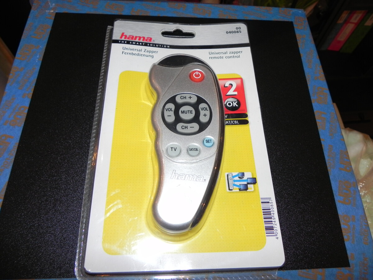

Hallo, ich habe hier noch so ne Universalfernbedienung von HAMA liegen, unbenutzt. Mit so einer solltest du klar kommen, hat auf der Rückseite ne Code-Tabelle für die gebräuchlichsten Gerätetypen

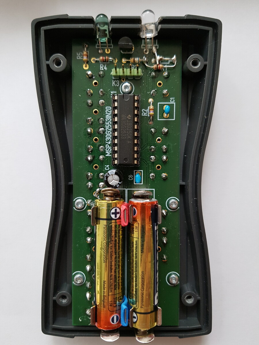

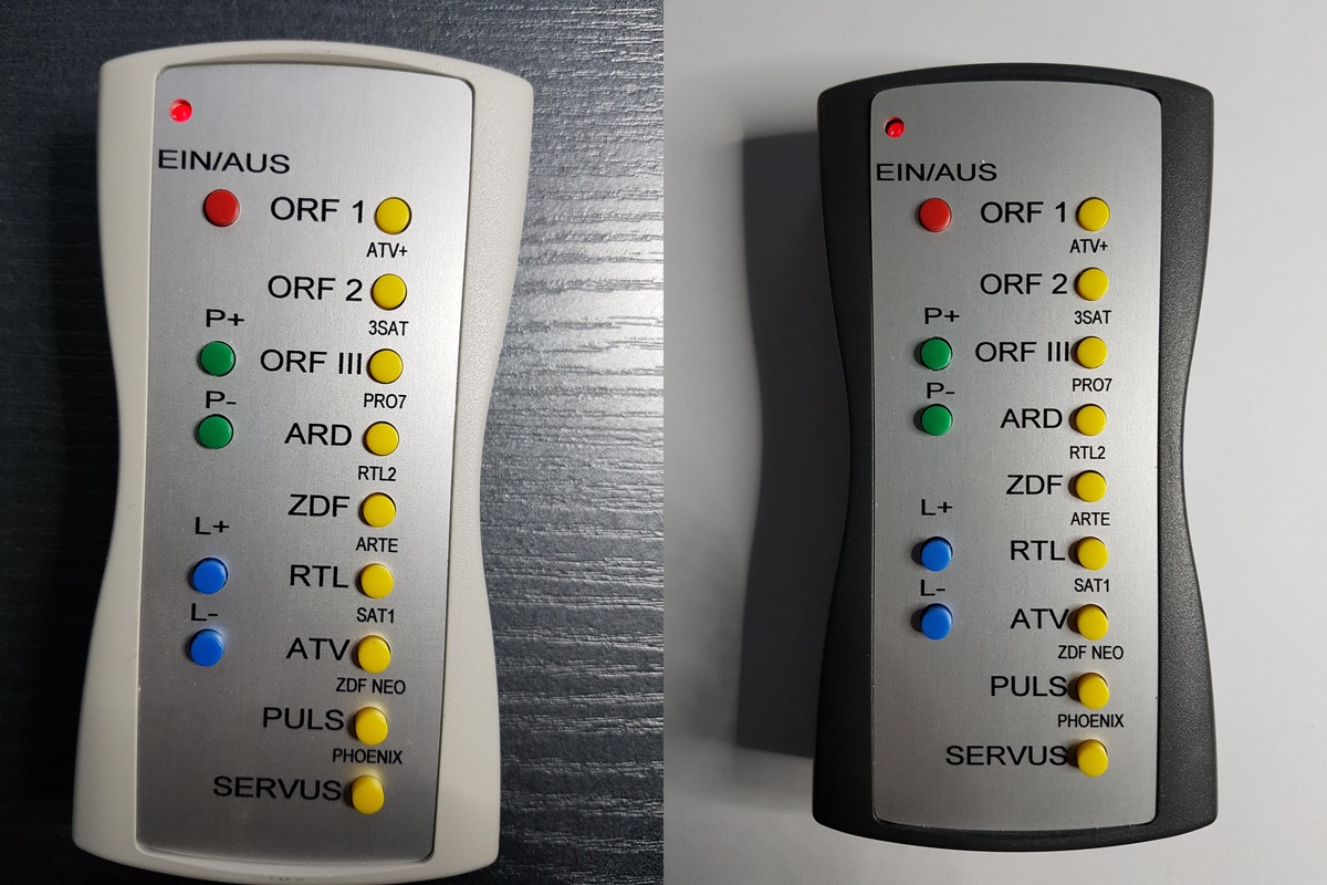

Ich habe mir vor einiger Zeit eine Seniorenfernbedienung gebaut. Die Fernbedienung ist lernfähig. 9 Programme können mit einem Tastendruck ausgewählt werden, weitere 8 Programme durch Betätigung zweier benachbarter Tasten.

Gerald K. schrieb: > Ich habe mir vor einiger Zeit eine Seniorenfernbedienung gebaut. Wow, super-gut gemacht: Einfach zu verstehen und logisch aufgebaut.
Schukostecker schrieb: > Wow, super-gut gemacht: Einfach zu verstehen und logisch aufgebaut. Nur leider gibts unter den Batterieklemmen einen Kurzschluss mit Tasten der weggebastelt werden muss.
Gerald K. schrieb: > Ich habe mir vor einiger Zeit eine Seniorenfernbedienung gebaut. Gerald, Whouuw, echt klasse gemacht! Sogar mit Sender-Namen, das ist natürlich die XXL-Variante! Auf die Idee war ich noch garnicht gekommen, DAS wäre natürlich der Happy-Factor für meine/n Mom+Dad. Kannst Du Details preisgeben, wie Du es machtest/Lernfähigkeit? Selbstgestrickt, und/oder hast Du mit ziemlich "Gehirnschmalz" was umgebaut oder ergänzt und Software entwickelt? michael_ schrieb: > Schau die mal von Seki an. Gute Idee, fand ich auch gut. Genau DENEN hatte ich auch geschrieben, kurz nach der Info der 1. Antwort, bin gespannt auf Antwort.
Hermann Kokoschka schrieb: > Ich überlege die "Innereien" einer programmierbaren-Fernbedienung in ein > eigenes Gehäuse zu bauen, am liebsten mit 1x1cm großen Tasten die NUR > DIE NÖTIGEN 5 Funktionen BEIDER Geräte steuern: > > - EIN/AUS > - SENDER + und - > - LAUTSTÄRKE + und - > > Weil mehr wurde dort nie benötigt! Dazu musst Du die Kontakte der vermutlich als Gummischwammerltastatur gebauten Fernbedienung mit Deinen eigenen Tasten überbrücken, ich sehe da kein Problem... Potentialfrei natürlich...
Hermann Kokoschka schrieb: > Oft wird versehentlich auf irgendwas gedrückt und die Oldies sind in > irgendeinem Modus, Menü, Klimbim, und kommen da nicht mehr heraus. Jou, ich bin zwar noch nicht überfordert, aber, wenn ich im Bett liege und der FS noch läuft, komme ich mal versehentlich auf die falsche Taste. Mist, dann muß ich Licht anmachen und auf die Beschriftung der Fernbedienung gucken. Gerald K. schrieb: > Nur leider gibts unter den Batterieklemmen einen Kurzschluss mit Tasten > der weggebastelt werden muss. Die beiden Schrumpfschläuche auf den Batterieklemmen? Ich mag die nicht, nachdem eine ähnliche Konstruktion mal in einem Seriengerät auffällig wurde.

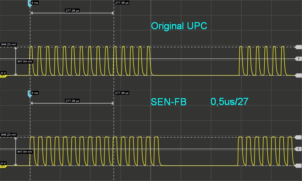

Hermann Kokoschka schrieb: > Du Details preisgeben, wie Du es machtest/Lernfähigkeit? Die FB ist kein Geheimnis. Im Foto SEN-FB_Innenansicht.jpg ist links oben ein Fototranistor (recht oben ist die IR Sendediode) zu sehen. Die IR-Sendediode der Orginal FB wird an den Fototransistor der SEN-FB gehalten. Auf der SEN-FB den Speicherplatz bestimmt und anschließend die Tasten der Orginal-FB betätigen (max. vier Tastendrücke) Der Fototransistor wird im Sätigungsbereich betrieben um das IR-Signal zu demodulieren. Der Träger kann zwischen 35 und 38kHz liegen. Das beiliegende Foto UPC_ein-aus.jpg zeigt das demodulierte Signal am Kollektor des Fototransistors. Das zweite Foto zeigt das urprüngliche Signal von der Orginal-FB, darunter das gelernte Signal der SEN-FB. Ich kann bei Interesse gerne die Bedienungsanleitung posten. Hermann Kokoschka schrieb: > Selbstgestrickt, und/oder hast Du mit ziemlich "Gehirnschmalz" was > umgebaut oder ergänzt und Software entwickelt? Ich habe beides (HW+SW) selbst entwickelt und gebaut.

Manfred schrieb: > Die beiden Schrumpfschläuche auf den Batterieklemmen? Ich mag die nicht, > nachdem eine ähnliche Konstruktion mal in einem Seriengerät auffällig > wurde. Ich auch nicht. Die Klemmen der linken und rechten Batterien dürfen sich nicht berühren. Man könnte die beiden Batterie der Länge nach anordnen, aber den müsste man den MC in SMD ausführen. Die Tasten habe ich ebenfalls in THT und nicht in SMD ausgeführt, da die Bohrungen der Tastenanschlüsse die richtige Positionierung zu den Bohrungen im Gehäuse gewährleisten. Die Leiterplatte kann als Bohrschablone verwendet werden.
