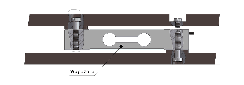

Guten Mittag, für eine bessere mechanische Stabilität würde ich gerne statt einer 10kg Wägezelle zwei 5kg Wägezellen parallel betreiben (Beispiel so einer Wägezelle im angehängten Bild). Kann ich die einfach parallelschalten oder müsste ich beide Kanäle des zB HX711 benutzen und das Gesamtgewicht irgendwie aus den einzel-Messungen beider Kanäle berechnen? Viele Grüße, Mampf

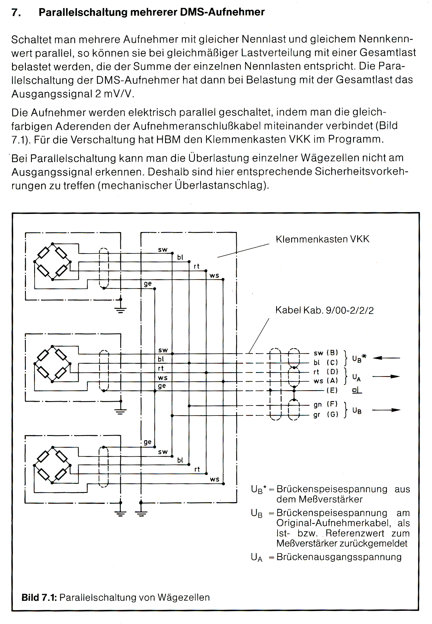

Werner H. schrieb: > Einfaches Parallelschalten gibt völlig falsches Signal. > Jede Zelle separat auswerten, alle addieren, die Summe ist das > Gesamtgewicht. Wird bei Personenwaagen auch so gemacht. Das ist doch totaler Quatsch. Wägezellen kann man parallelschalten. Mit WZ von HBM geht das, das wird schon seit Urzeiten so gemacht.
Wie HAL9000 schon schrieb ist das bei Waagen gängige Praxis. Die einzelnen Wägezellen müssen aber dann die gleiche Empfindlichkeit (mV/V) haben.
...erklär mal bitte, wie das bei PARALLELschaltung der Zellen gehen soll.
Ein Bild sagt mehr als tausend Worte. Hier ein Auszug aus einer Beschreibung von Hottinger Baldwin Messtechnik von 1983. Ich hoffe HBM hat nichts dagegen. Eine Genehmigung konnte ich heute am Sonntag nicht einholen.
Dieter B. schrieb: > Auszug aus einer Beschreibung von Hottinger Baldwin Messtechnik Dort steht: "bei gleichmäßger Lastverteilung" Dieter schrieb: > Nicht nur wenn die Last mehr als 5kG hat, muss diese aber vom > Schwerpunkt symmetrisch in der Mitte liegen.
Mampf F. schrieb im Beitrag #692660 > Kann ich die einfach parallelschalten oder müsste ich beide Kanäle des > zB HX711 benutzen und das Gesamtgewicht irgendwie aus den > einzel-Messungen beider Kanäle berechnen? > Viele Grüße, > Mampf Ja, wird bei Vollbrücken DMS schon seit 50 Jahren so gemacht. Geht ohne weiteres bei gleichen Typen. Bedenke aber das die Belastung der Brücken Speisespannung entsprechend der Zahl der DMS größer wir... das muss deine Schaltung liefern können.
Parallelschaltung funktioniert problemlos und wird bis hin zur LKW Brückenwaage mit teilweise >12 Wägezellen genau so gemacht. Man findet aber meist keine direkte Parallelschaltung, sondern es werden Trimmer in Serie geschaltet um Tolleranzen zwischen den einzelnen Zellen ausgleichen zu können. https://www.zemiceurope.com/media/Documentation/JBSS304_usermanual.pdf Wägezellen mit fix verbauten DAC gibt es heutzutage aber auch vielfach. Das hat den Vorteil, dass die Kallibration direkt in der Zelle gespeichert werden kann, es zu weniger Störungen kommt, und und sich defekte Zellen leichter identifizieren lassen.

Bei der Parallelschaltung von Messzellen darf die Belastung einer einzelnen Zelle natürlich nicht über deren Nennlast hinausgehen. Das wird während der Eichung bei eichpflichtigen Waagen (z.B.Straßenwaagen) durch eine Ecklastprüfung komntrolliert. Der Prüfer (Chef des Eichamtes) war so pingelig und legte bei einer 10t- Waage ein 250g Gewicht auf die Ecken der Waage. Die Messzellen werden bei HBM mit der bestellten Kabellänge auf 2mmV/V justiert. Alle Zellen haben gleiche Kabellänge und dürfen nicht gekürzt werden. Dei Anpassung erfolgte in den Klemmkästen der Zelle, die dann vergossen wurde. Es wurden allerdings keine Trimmer eingesetzt sondern immer Festwiderstände. So war das vor 40 Jahren usus, wird sich aber sicherlich heute gerändert haben wie Gabriel M. schrieb.

Werner H. schrieb: > Da steht aber was von GLEICHMÄßIGER Lastverteilung, mit einer dicken > Aluplatte geht das wohl nicht (Schwerpunktlage, Hebelgesetz). Für mein Sprachempfinden bezieht sich die gleichmäßige Lastverteilung auf die Aussage, dass die Gesamtlast der Anordung die Summe der einzelnen Nennlasten ist, was einem ja auch der gesunde Menschenverstand sagt. Man kann eine 5-kg-Zelle nicht mit 10 kg belasten auch wenn eine weitere 5-kg-Zelle parallelgeschaltet ist. Grüßle, Volker
So sehe ich das auch, gleichmäßig heißt nicht exakte gleiche Krafteinleitung. Das wäre z.B. bei einer Fahrzeugwaage fast nie gegeben. Es funktioniert trotzdem und wird auch so praktiziert. Wie Volker sagt, die Auslegung muss natürlich passen.

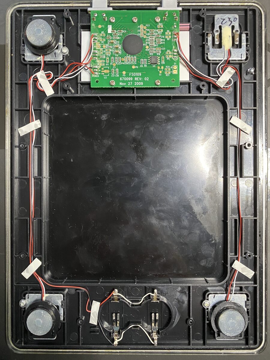

HAL9000 schrieb: > Das ist doch totaler Quatsch. Wägezellen kann man parallelschalten. Ah ja. Wie du meinst. Als ich für meine Waage von Soehnle eine neue Elektronik hatte konzipieren müssen, fand ich, daß die dort verbauten DMS jeweils eine Meßbrücke waren. Da war nix mit "parallelschalten". Also tröte du nicht so laut daher, auch wenn dir selbst noch nie sowas vor Augen gekommen ist. W.S.
In allen gängigen Küchenwaagen, die mir bisher so untergekommen sind, waren Halbbrücken. Die kann man natürlich nicht einfach parallel schalten. Der TE sprach aber von „normalen“ Wiegestäben.
Harald A. schrieb: > In allen gängigen Küchenwaagen, die mir bisher so untergekommen sind, > waren Halbbrücken. Das ist interessant. Alle Küchenwaagen, die ich bis jetzt geöffnet hatte, hatten einen kapazitiven Meßbalken. Reden wir von der gleichen Gewichtsklasse, 2 ... 2000 g ?
Walter T. schrieb: > > Das ist interessant. Alle Küchenwaagen, die ich bis jetzt geöffnet > hatte, hatten einen kapazitiven Meßbalken. Reden wir von der gleichen > Gewichtsklasse, 2 ... 2000 g ? Also jetzt hattest Du mich doch verunsichert, ob ich denn mit meiner Erinnerung so daneben liege. Also schnell die Aldi-Waage 2kg von 2009 aufgeschraubt und Foto gemacht. Eine Zelle habe ich freigelegt, typische 3-Draht Halbbrücke. Man sieht sogar noch die Sortierung, die der Chinese per Filzschreiber geschrieben hat.
Bearbeitet durch User
