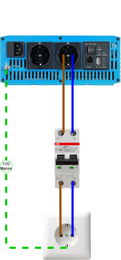

Hallo! Ich verwende mein Auto gelegentlich als mini-Camper. Da meine Freundin sehr lange Haare hat müssen die nach dem Bad im See oder Meer geföhnt werden, sonst dauert es 3 tage bis sie trocken sind. Ich habe im Auto also einen Ective CSI252 Wechselrichter verbaut. Hinter den Wechselrichter habe ich einen ABB FI/LS gehängt und dann versucht den RCD mit meinem Installationstester auszulösen. Aber es passierte nichts. Daraufhin habe ich nachgemessen und festgestellt, dass der Wechselrichter auf N und L je 115V statt 0V und 230V liefert. Wie sichert man das korrekt ab? Gruß, Michael

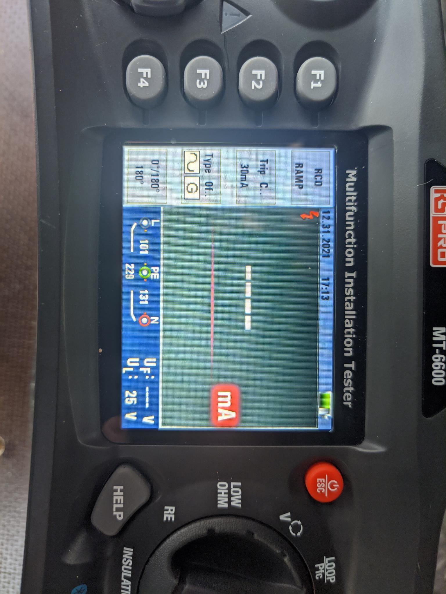

Gemessen per Installationstester, Duspol, Multimeter. Der Installationstester zeigt alle Leitungen in Bezug zueinander, ich habe mal ein Bild angehängt. Wie man sieht haben L und N jeweils ca. 115V zu PE und damit 230V zueinander. Der Aufbau ist recht simpel(siehe anhang): Alle PEs und Fahrzeug Masse sind auf einer Sammelschiene. L und N (die ja wie gemessen eigentlich keine L und N sind) gehen in den RCBO (ABB DS201 B16 A30) und dann zu einer Schuko Steckdose.
Michael schrieb: > Daraufhin habe ich nachgemessen und festgestellt, dass der > Wechselrichter auf N und L je 115V statt 0V und 230V liefert. Mist gemesssen! IT-Netz, kapazitiv über den Trafo geerdet.

Da der Haartrockner einen Konturenstecker hat und somit SK2 und keinen PE-Anschluss hat, benötigt es meiner Meinung nach keinen RCD.

Andreas M. schrieb: > Da der Haartrockner einen Konturenstecker hat und somit SK2 und keinen > PE-Anschluss hat, benötigt es meiner Meinung nach keinen RCD. Und sowieso, wo soll der Fehlerstrom auch hinfließen? der LS wird wegen dem Innenwiderstand des Wechselrichters auch nie auslösen. Uwe
Martin schrieb: > Ist minus vom WR = PE? Eine der wenigen sinnvollen Rückfragen hier, sinnvolle Antworten von H.H. gab es schon vorher. Aber der TE hat am Ausgang zwei um 180° gedrehte Phasen (L1 und L2), zwischen denen er ohne Angabe der Belastung, etc. 229 VAC gemessen hat, zwischen seinem als L bezeichneten L1 und PE 101VAC und zwischen seiner als N bezeichneten L2 131VAC. Gerade bei so einem Teil wie dem Ective CSI252 vom TE muss man durchmessen, was auf das Massepotential einer Batterie, Einspeisesteckdose, etc. geschleift ist. Oder sehr genau das Manual studieren.
