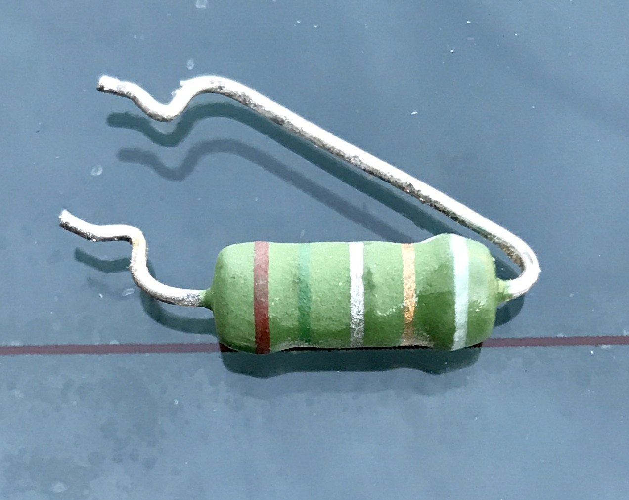

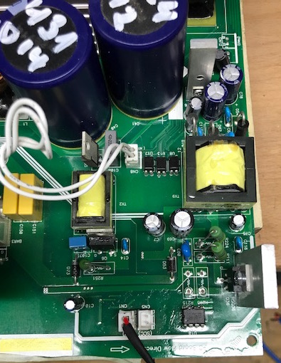

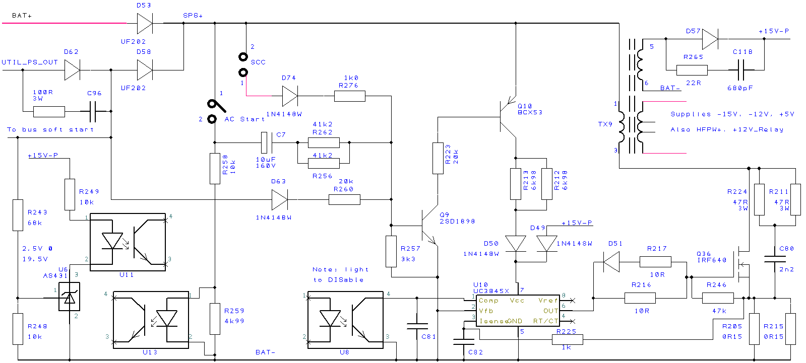

Ich habe 2 Widerstände aus einem Wechselrichter herausgelötet, die seltsame Werte haben. Gemessen habe ich 0,17 Ohm, 0,08uH. Laut einem Schaltplan von einem Baugleichen Wechselrichter sollten diese Widerstände 10 Ohm und 3 Watt haben. Leider ist der Schaltplan von einem 48Volt Modell und ich habe hier ein 24Volt Modell. Es könnte also sein, dass diese 10 Ohm nicht stimmen. Es ist ein SOL-I-AX-5M Wechselrichter. Ein Widerstand ist mit dem Mosfet IRF640 über Source verbunden. Meine Frage wäre, welchen Wert haben diese Widerstände, ich hab auch ein Bild mit eingestellt. Im Internet konnte ich mit diesen Farbcodes nichts finden. Auf dem einen Bild sieht man wo ich sie ausgelötet habe, da sind Schaltzeichen auf der Platine. Die Ringe haben die Farben: Braun-Grün-Silber-Gold-Weiß Ich Rätsle herum ob es ein Metallschicht, ein Drahtwiderstand oder doch eine Drossel ist. Vielleicht kennt sich jemand damit aus.

Alfredo D. schrieb: > Meine Frage wäre, welchen Wert haben diese Widerstände, > Im Internet konnte ich mit diesen Farbcodes nichts finden. Siehe https://dse-faq.elektronik-kompendium.de/dse-faq.htm#F.13.2.1 Hinz hat schob braun von rot richtig unterschieden wegen E6 Standardwerten.
Vielen Dank für die Tabelle, die hätte ich so jetzt nicht gefunden. Jetzt wird mir klar, ich habe den Schaltplan falsch gelesen. Da gibt es wohl 0,15R Widerstände die ich übersehen hatte. Da werde ich wohl weiter suchen müssen. Der Wechselrichter meldet Soft-Start Fehler. Die 500V/480uF Kondensatoren laden sich beim Einschalten langsam auf aber die Aufladung hört nicht auf, schliesslich liegen da über 540 Volt an bevor der Wechselrichter dann auf Störung geht. Dann fällt die Spannung wieder. Normaler weise laden die Kondensatoren zwischen 336 und 480 Volt, je nach Batteriespannung. Nun ja, es ist ziemlich kompliziert. Hoffentlich finde ich den Fehler.
Alfredo D. schrieb: > Hoffentlich finde ich den Fehler. Prüfe man den oberen Widerstand im Spannungsteiler mit dem er die Akkuspannung misst, das muss ja irgendwie von den 500V auf handliche Werte runtergesetzt werden, und Widerstände mögen es nicht langfristig an hoher Spannung zu liegen.
