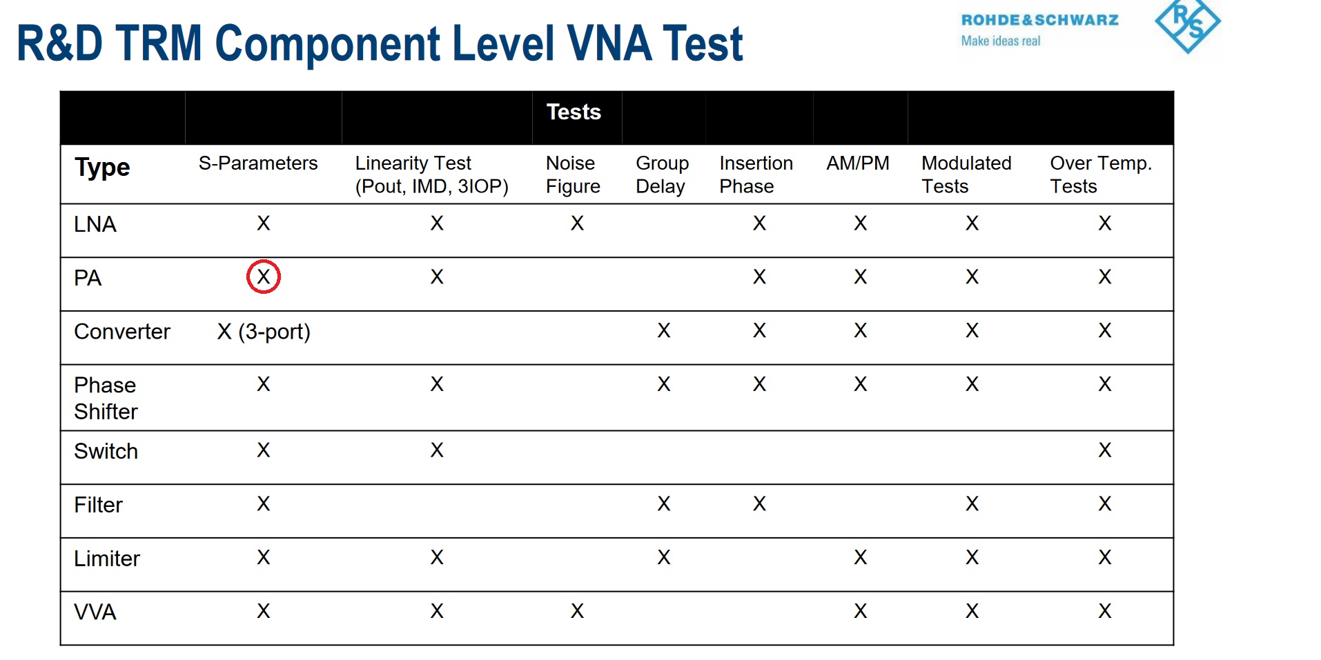

Auf der angehängten Tabelle ist eine Testplannung vom T/R Modul zu sehen. Dort wird der S-Parameter-Test für den Leistungsverstärker angefordert. Geht es nur um den Eingang?
S-Parameter und der Linearity Test nebendran = Da werden explizit Klein- und Großsignal getrennt gemessen. S11 für den Eingang braucht sicher keinen Linearity Test als Ergänzung, aber s21 brauchts schon. Bei X-Parametern würde man auch für s11 den Linearitätstest implizit mit machen.

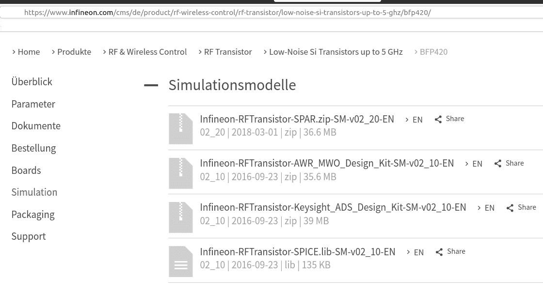

Man muss schon kriminalistischen Spürsinn entfalten, um auf den Webseiten der Hersteller deren S-Parameter aufzufinden. Eine veraltete Übersicht: https://www.keysight.com/de/de/lib/resources/miscellaneous/vendor-component-libraries-1490117.html Fast überall 404-error, viele Firmen haben schon längst ihren Namen geändert. Bei Infineon stecken alle S-Parameter für HF-Transistoren in einem 36M großen Zip. Die sind nach Arbeitspunkt (Kollektorstrom) sortiert.
Christoph db1uq K. schrieb: > Man muss schon kriminalistischen Spürsinn entfalten, um auf den > Webseiten der Hersteller deren S-Parameter aufzufinden. Oft hilft der Begriff "S2P" bei der Suche. Das ist streng genommen die Dateiendung der 2-Port-Parameter, wird aber oft als allgemeine Kurzbezeichnung für die S-Parameter-Dateien verwendet. Beispiel für eine Googlesuche: "Murata S2P SMD" Manche Hersteller wie Minicircuits haben direkt bei jedem Produkt einen Link zum Download der jeweiligen S-Parameter. Die haben auch einen Download fgür X-Parameter einzelner Verstärker. Der Keysight-Link ist etwas anders zu verstehen, das sind spezifische Bibliotheken für den Keysight ADS Simulator (keine S2P). Da sind teilweise komplette Bauteildefinitionen incl. Layouts hinterlegt.
