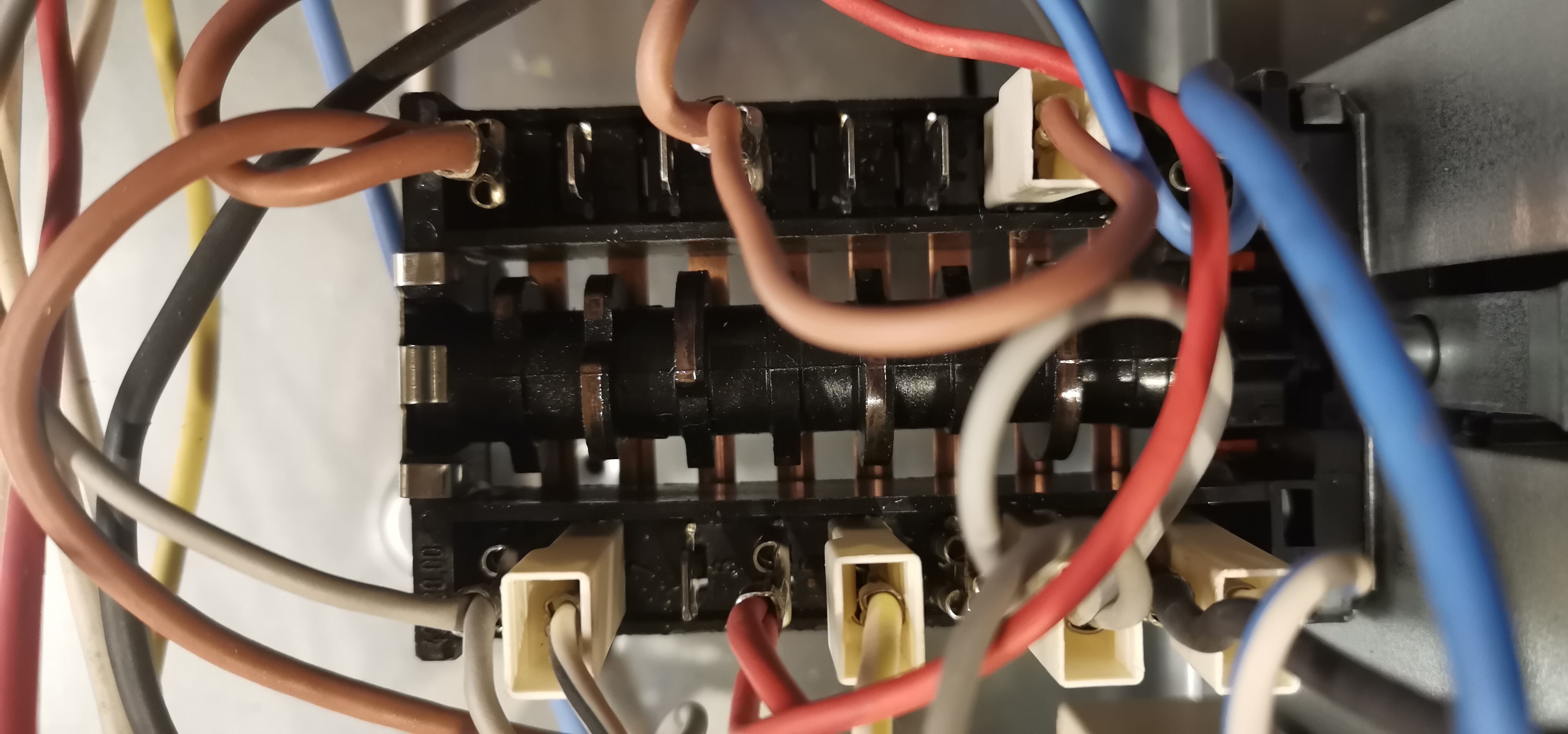

von GubDie (Gast)
Vielen Dank.
Ich habe das Thermostat getauscht.
Das Ding schaltet aber, die Spirale heizt durch😞
Hab das Thermostat abgesteckt, das Ding heizt trotzdem....
Kann ja nur an dem Schalter liegen?
Oder an demjenigen, ders zusammengesteckt hat :-P
Deswegen schrieb ich, das man ein Foto der Kabel machen sollte.
Das Bild hilft da leider gar nix, denn wir können ja nicht wissen,
welches Kabel wohin geht. Jedenfalls unterbricht der Thermostat
normalerweise den Kreis zu den Heizstäben.  Die Nockenschalter im Bild
sollen wohl Ober- und Unterhitze schalten, das ist aber sekundär. Der
Thermostat liefert also den Strom zu den Nockenschaltern.
Hat der Backofen eine Heizungskontrolllampe?

von GubDie (Gast)
Ich habe gemessen und geprüft.
Dachte der Schalter wäre verdreht oder hat nen Kurzschluss.
Die Schaltung in dem Herd ist sehr schlecht.
Die untere Heizspirale ist durchgebrannt.
Kurzschluss und schaltet irgendwie das Thermostat aus.
Gibt es Schaltpläne von solchen Geräten?

von H. H. (Gast)
http://www.herd.josefscholz.de/Backofen/Backofen.html
Was dort als Regler bezeichnet ist, ist aber der Nockenschalter.
Ja das ist wahr, etwas unglücklich diese Bezeichnung als Regler. Das
Prinzip ist aber klar, und man kann es auf den Schalter des TE
übertragen. Danach wären die braunen Kabel bei ihm für L1, das blaue ist
N und die anderen Farben gehen zu den Stäben und zum Thermostat.
Den Duspol klemmt man auf der einen Seite fest auf N und kann dann die
verschiedenen Schalterstellungen durchtesten.
