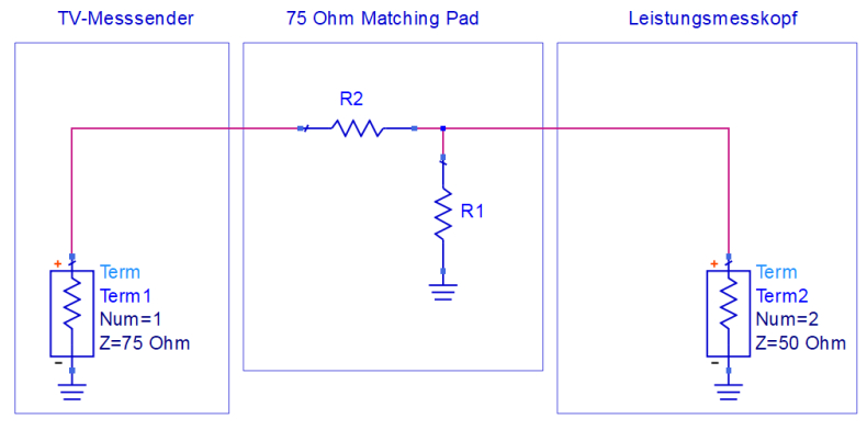

Hallo und frohes neues, ich habe eine Frage vielleicht hat Jemand eine Ahnung. Wieviel dB müssen zur Anzeige des Messkopfes addiert werden, um die Ausgangsleistung des Messsenders zu bestimmen? Wie kann man die rechnen?

Für die Berechnung bräuchte man die Werte der beiden Widerstände. Ist aber ein Standardproblem, hat also schon jemand anderes erledigt, z.B. hier: https://www.maximintegrated.com/en/design/technical-documents/tutorials/9/972.html Da steht auch der gesuchte Wert.
Mikrowilli schrieb: > Für die Berechnung bräuchte man die Werte der beiden Widerstände. Ist > aber ein Standardproblem, hat also schon jemand anderes erledigt, z.B. > hier: > https://www.maximintegrated.com/en/design/technical-documents/tutorials/9/972.html > Da steht auch der gesuchte Wert. vielen Dank
Da steht auch der gängige Suchbegriff 75Ω to 50Ω minimum loss pad (MLP) https://www.minicircuits.com/products/MatchingPads_tab3.html
