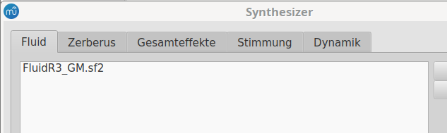

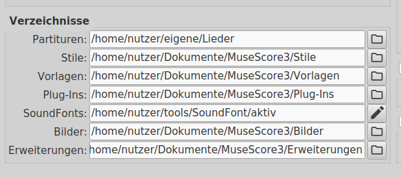

Rainer U. schrieb: > Da höre ich mir dann den lustigen, sehr > reduzierten Musescore-Midi-Klang an Höchstwahrscheinlich nutzt du den, mit der Standardinstallation von Musescore mitgelieferten FluidSynth und dem Default-Sound-Font (5,7MB). Wenn du im Netz nach "FluidR3_GM.sf2" suchst, findest du sie an verschiedenen Stellen gezippt, die Datei hat ungezippt 140MB, und damit einen deutlich besseren Klang. Die Datei wird lokal abgelegt, Das Verzeichnis in Musescore bekanntgegeben, dann kann der Font im Synthesizer (Fluid) ausgewählt werden.
