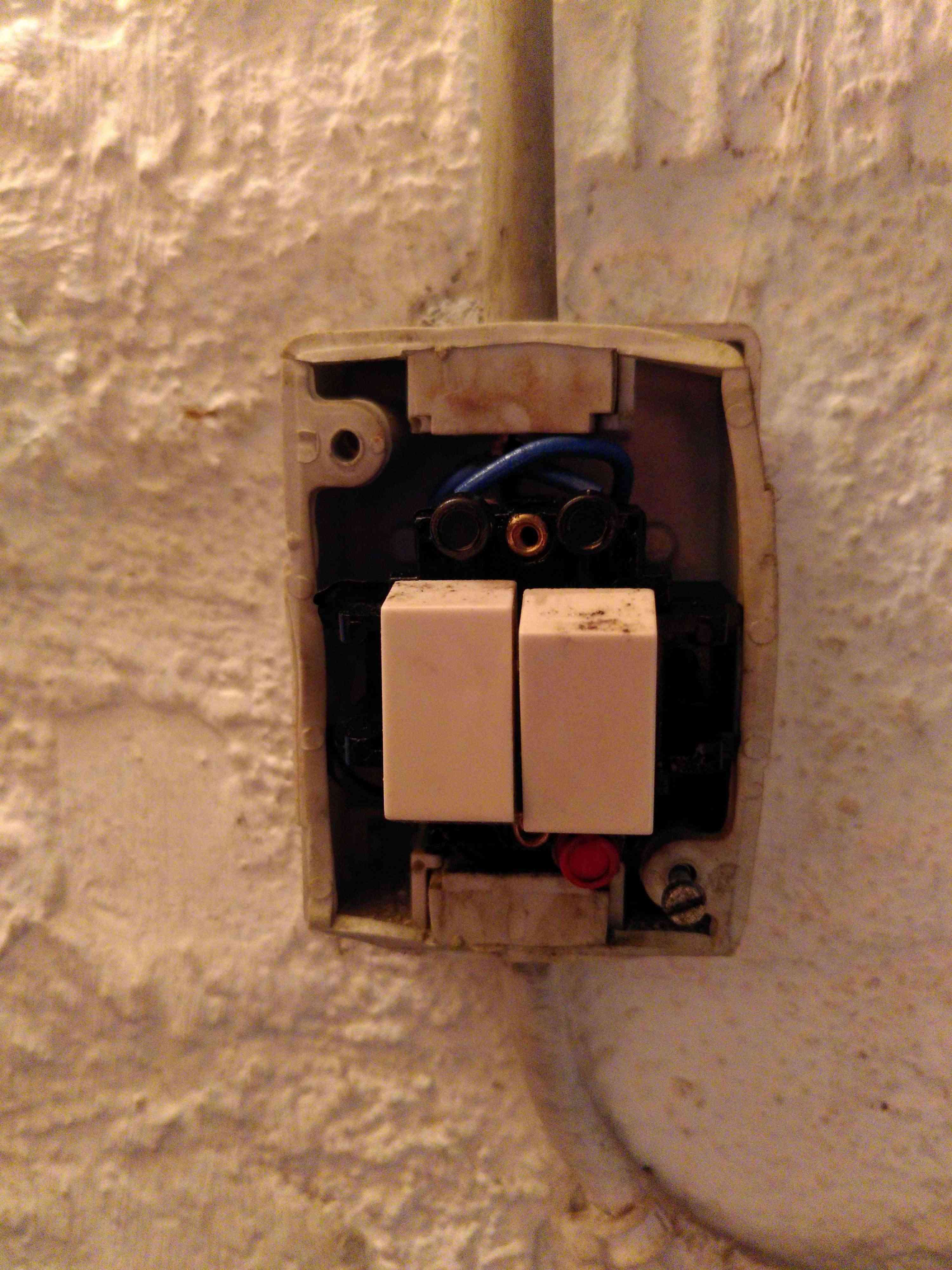

Hallo, beim abgebildeten Keller-Aufputzschalter mit zwei Schaltern besteht im linken Schalter ein Wackelkontakt 1. Lässt sich der eigentliche Schalter wohl irgendwie öffnen, sodass ggf. die Kontakte gereinigt werden können? (Kontaktspray von außen war wirkungslos) 2. Kennt zufällig irgendjemand den Schalter und kann man den noch bekommen? (Aber wohl eher nicht, der ist mind. 25 Jahre alt) 3. Sind die Abstände zwischen den Bohrlöchern oben und unten genormt (ca. 8-8,5cm) oder muss im Fall eines anderen Modells ein neues Loch gebohrt werden?
Aufputz-Serienschalter, z.B. Jung 605W. Daß die Löcher passen werden, ist sehr unwahrscheinlich.
Falls das Bohren im Mietshaus zu laut ist, genügt es evtl. auch den neuen Schalter mit nur einer Schraube festzumachen. Der Schalter wird ausreichend durch die beiden Kabel fixiert.
Sieht nach 60er/70er-Jahre aus, dazu scheint er mal Hitze abbekommen zu haben, sieht verzogen aus. Entsorgen und einen neuen Schalter setzen (z.B. Jung 605W wie von xx empfohlen).
Die Kabel sind ziemlich kurz abisoliert, für heutige Klemmanschlüsse könnte das knapp werden. Die beiden Nieten müsste man aufbohren und später durch Schrauben ersetzen

Christoph db1uq K. schrieb: > Die Kabel sind ziemlich kurz abisoliert, für heutige Klemmanschlüsse > könnte das knapp werden. Sind doch jetzt auch schon geklemmt. Man müsste halt einen Schalter suchen, der von der Bauform besser passt (Elso bspw.) oder sich mit 2er Wagoklemmen behelfen. > Die beiden Nieten müsste man aufbohren und später durch Schrauben > ersetzen Da wäre mir meine Zeit zu schade, den Schalter zu zerlegen, am Ende klappt das eh nicht oder ist nur von kurzer Dauer...
Michael G. schrieb: > sieht verzogen aus. Hi, ist doch wahrscheinlich nur die Dichtung. Wo liegt das Problem. Suchbegriffe: Aufputz Feuchtraum Serienschalter https://www.amazon.de/Aufputz-Serienschalter-Feuchtraum-Modell-Pacific/dp/B00TVL5APY BTW: Aus dem Foto kann man keine direkten Rückschlüsse auf die tatsächliche Verschaltung machen. Adernkennzeichnung? Christoph db1uq K. schrieb: > Die Kabel sind ziemlich kurz abisoliert, für heutige Klemmanschlüsse > könnte das knapp werden. Zur Not den "rechten Winkel" unten etwas "biegen", Schalter was weiter oben platzieren. Schleicher Schmidt schrieb: > Lässt sich der eigentliche Schalter wohl irgendwie öffnen, sodass > ggf. die Kontakte gereinigt werden können? Lohnt sich nicht. Meistens sind die Kontakte verschlissen, Schalter muss so oder so ersetzt werden. ciao gustav

Hallo zusammen. Mann kann einige Schalter zerlegen. Sie sind dann nur zusammengesteckt. Ob das bei diesem so ist kann ich nicht erkennen. Wenn es denn geht reicht oft eine Reinigung und schmierung mit Vaseline. Besondere Beachtung ist der Feder zu schenken, die auf die Schaltbrücke drückt. Oft verkrustet und nicht mehr funktionell. Da es sich hier um einen Serienschalter handelt und ich vermute das zwei Lampen geschaltet werden, kann überlegt werden ob bei Verwendung von LED Lampen nicht eine Wippe (Schaltkontakt) genügt. Also beide Abgänge unter die Klemme der funktionieren Seite klemmen, wäre noch ein Tipp. Das untere Kabel wirkt auf mich dünn, wie ein flexibles. Das würde bei einem Schalter mit Steckkontakten schwierigkeiten machen. Ups, .... mein erster Beitrag hier! Gruß, Hell-Mut Anmerkung: "Neu kaufen kann ja jeder"
Hell-Mut schrieb: > Mann kann einige Schalter zerlegen. Sie sind dann nur zusammengesteckt. > Ob das bei diesem so ist kann ich nicht erkennen. Ich sehe da zwei Nieten. Kann man natürlich auch aufbohren. Die übliche Abwägung "virtuelle Kosten der Bastelzeit" vs. "einfach neu kaufen"...
Hallo zusammen. Nieten halten oft die Hauptteile des Schalters zusammen. Das ist richtig. Oft läst sich aber die Wippe ausbauen. Das genügt um an die Entscheidenden Teile, s.o., zu kommen. Also an der Achse der Wippe, sozusagen, den "Lagerbock" vorsichtig auseinander drücken. Dann kann man die Wippe mit der Feder herausnehmen. Auch die Kontaktbrücke entnehmen und reinigen. Gruß, Hell-Mut

Michael G. schrieb: > Ich kenne diese Schalter aus den 60ern zur Genüge. Das scheint mir aber eher so ein 3 DM Teil aus den 90ern zu sein. Das Gehäuse ist nicht verzogen sondern so labberig, dass es nach dem anziehen so aussieht und vom Deckel in Form gebracht wird. Wenn partout kein neues Loch gebohrt werden soll, dann Maße auf Papier übertragen und im Baumarkt/Flohmarkt was passendes suchen oder passend machen.
