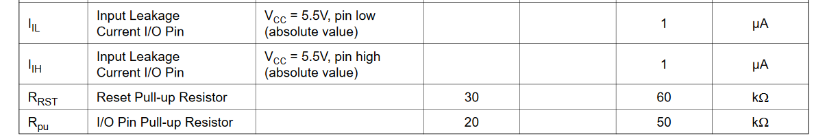

Hallo, habe eine Attiny2313 mit 3,3V am Laufen. Am externen INT0 will ich eine fallende Flanke (Pegel 5V) einlesen. Dazu müsste ich doch einfach einen Spannungsteiler-R davorsetzen um die 3,3V am Pin zu erhalten, oder? Um den zu berechnen brauch ich doch aber den Wert des Innenwiderstand des Pins?
DaBla Lesen: https://ww1.microchip.com/downloads/en/DeviceDoc/Atmel-2543-AVR-ATtiny2313_Datasheet.pdf Entweder hochimpedant (max. 1µA Leckstrom) oder 20-50k gegen Positive Versorgung bei aktivem Pullup Seite 177 unter Electrical Characteristics

Mann schrieb: > Dazu müsste ich doch einfach einen Spannungsteiler-R davorsetzen um die > 3,3V am Pin zu erhalten, oder? Ja. > Um den zu berechnen brauch ich doch aber den Wert des Innenwiderstand > des Pins? Vergiss den. Der ist so hoch, dass den unberücksichtigt lassen kannst, außer du hast eine extrem hochohmige Quelle. Sonst nimm einen Teiler mit dem Gesamtwiderstand im Bereich 1k-10k, wenn das ganze sehr zeitkritisch ist, auch runter bis ca. 500Ω, falls die Quelle das auch liefern kann. Wenn die Quelle schwach sein sollte, kannst du auch auf 100k gehen. Ist die Quelle extrem hochohmig, dann können das auch leicht die eingebauten Schutzdioden vom 2313 übernehmen und du schließt das Signal einfach direkt an. Über die Quelle hast du leider nur gesagt, dass sie 5V hat ...
