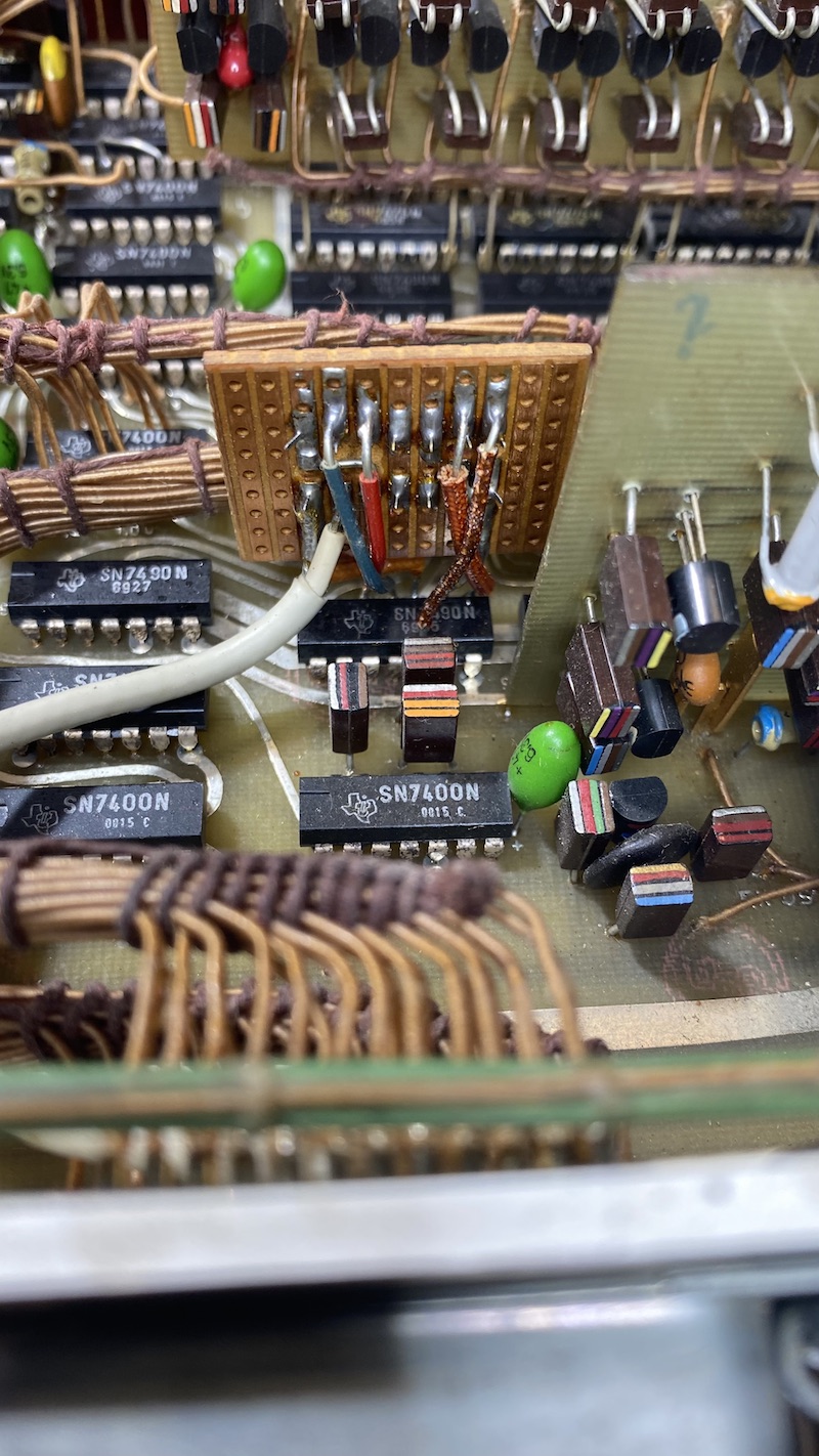

Hallo Martin, ich habe gerade ein CU72N auf dem Tisch, hast du für dieses Gerät evtl. ein Schaltplan im Fundus? VG Sven
Sorry für die späte Antwort, lag im KH. Schaltplan hab ich leider nicht, hab aber ein funktionsfähiges Gerät hier. Kann Vergleichsmessungen machen oder Dir Tips geben, wenn Du mir sagst was nicht geht.

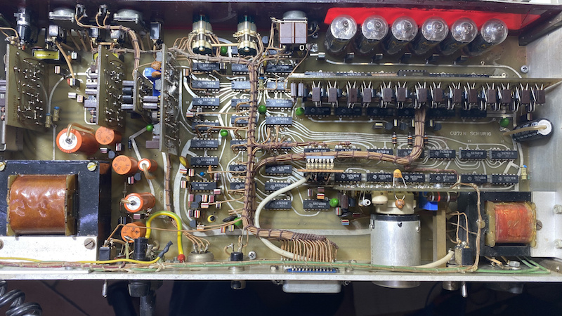

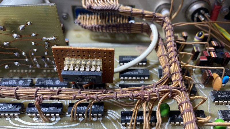

Danke für dein Angebot. Eingang B funktioniert überhaupt nicht, das lässt sich aber bestimmt mit Vergleichsmessungen mit Eingang A beheben. Bei mir wurde eine Platine mit einem 7400 an einem 7490 gelötet, der Sinn erschließt sich mir nicht, sieht nicht Original aus. Bis 10ms zählt er korrekt, ab 100ms wird die doppelte Frequenz angezeigt, keine Ahnung ob das an der Zusatzplatine liegt.
Wow, das(!) war noch Geräteverdrahtung :) Das findet man heute nirgends mehr. Viel Glück bei der Reparatur.
Die Litzen sehen seidenumsponnen aus. Muß ne alte Oma lange für klöppeln. Manche Geräte von damals sind näher an einem Tilmann-Riemenschneider-Altar als an einem Industrieprodukt.
Die Litzen sind keine Litzen, sondern massive Drähte. Die Isolation war eine Art Kunstofflack über einer Art von Gewebe. Mit einer Flachzange hat man das Ende einfach zusammen gedrückt und die Isolation ist einfach abgefallen.

Die Zusatzplatine ist definitiv NICHT von Schurig. Ich würde einen Schlatplan erstellen und sie dann entfernen.
Martin P. schrieb: > Die Zusatzplatine ist definitiv NICHT von Schurig. Ich würde einen > Schlatplan erstellen und sie dann entfernen. Und dann? Wirft er das Gerät weg, weil es nicht mehr funktioniert?
Nein, aktuell zählt es doch nicht richtig. Ich vermute, das der vorherige Besitzer die Platine eingebaut hat um die Zählweise zu verändern für eine bestimmte Anwendung. Möglicherweise funktioniert der Zähler ohne die Platine normal. Wenn nicht, wieder einlöten. Deshalb vorher einen Schlatplan machen. Alternativ das Gerät zu mir schicken, dann mach mal mal vergleichtsmessungen. Hab auch einen CU72
