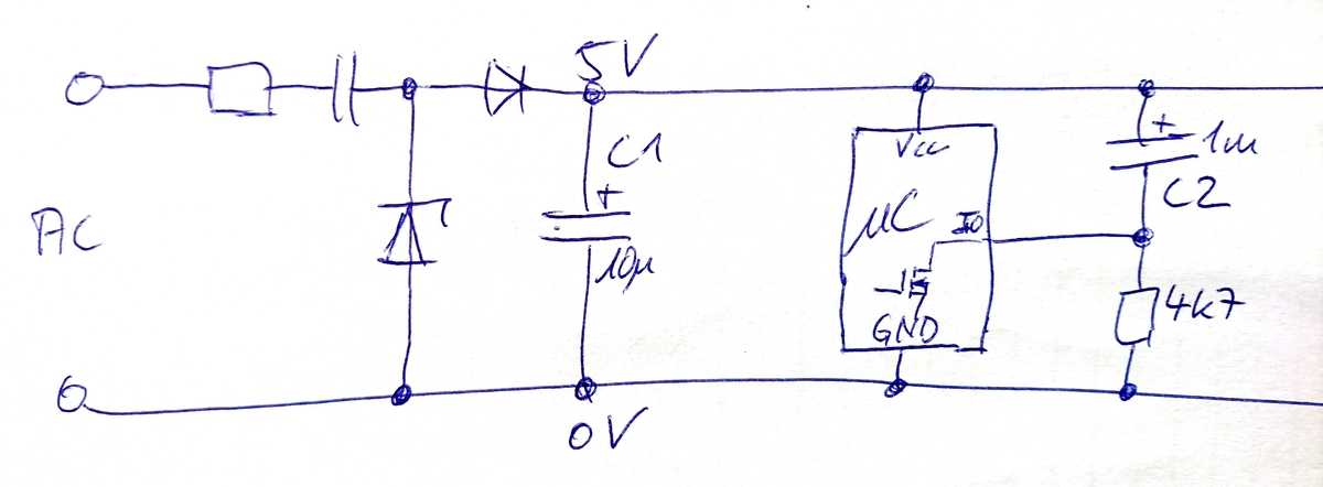

Ich hatte das schon mal bei einem Tiny AVR, der mit einem
Kondesatornetzteil und wegen relativ großem Pufferkondensator ziemlich
flacher Vcc-Rampe anlaufen sollte. Da war es der interne RC-Oszillator,
der bei flach ansteigernder Versorgung nicht zuverlässig anläuft. Der
Trick war dann, den Pufferkondensator über einen Widerstand zu laden und
erst nach bestimmter Zeit über den N-Kanal-Fet eines IO-Pins an die
Versorgung zu schalten.

von Tobi (Gast)
>Der Trick war dann, den Pufferkondensator über einen Widerstand zu laden und
Der io Pin des Tiny, der aber nicht läuft schaltet den Pufferkondensator
an die Ladespannung? Mit einem n-ch? Kannst du das skizzieren oder noch
mal anders beschreiben? Das gibt so jetzt in meinen Gedanken keinen
Sinn.
Ich habe das Gefühl das ich mir aus der Problemlösung etwas merken
sollte. :-)
von HildeK (Gast)
> Sinn.
Geht mir auch so 😀.
Der Knackpunkt ist, dass ich die Energie im 1mF-Kondensator zum
Umschalten eines Relais brauchte, aber das Kondensatornetzteil den
1mF-Kondensator nicht schnell genug aufgeladen bekam.
So sorgte ich dafür, dass das schwachbrüstige Netzteil (wenig Platz ->
kleiner Serienkondensator) nur einen 10uF (C1) zu laden hatte und der uC
daran sicher anlief. Ein paar Sekunden später war dann der 1mF
Pufferkondensator C2 auch voll und wurde zum Puffern mit dem N-Fet des
Pins an die Versorgung geschaltet.
Und das geht, weil einem eingeschalteten Mosfet die Stromrichtung egal
ist. Der C2 kann also über den IO-Pin ge- und entladen werden.
: Bearbeitet durch Moderator
von Tobi (Gast)
Ahhh! Jetzt ist klar. Danke dir :-)
