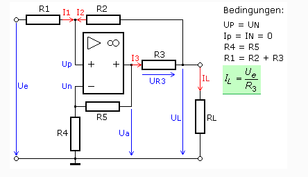

von Wolfgang (Gast)
Jakob schrieb:
> Ich habe einen µC ( vorzugsweise einen Atmega weil ich da schon was
> KnowHow habe ). Arduino fällt weg für mich.
Arduino verwendet ATmega (z.B. ATmega328).
Was genau meinst du also.
von Wolfgang (Gast)
Jakob schrieb:
> Ich verstehe nicht so ganz wie ich diesen realisieren kann.
Du suchst eine spannungsgesteuerte Stromquelle.
https://www.elektroniktutor.de/analogverstaerker/ui_konv.html

von Jakob N. (jakob_leeeee)
Mit der Schaltung ( bspw. LM358 ) + eine pwm bzw. dac Ansteuerung wäre
dies somit möglich ?
Rechnerisch kann ich dann für den gewünschten Strom eine Spannung
erzeugen ?
von MaWin (Gast)
Jakob schrieb:
> Mein Problem wo ich am wenigsten weiterkomme ist der Stromausgang
Tja, eigentlich ist der einfach, man muss an einem (z.B. 0-10V Ausgang)
eine so hohe Spannung erzeugen, dass der Strom durch die Last über einen
an Masse liegenden Widerstand an ihm zu genau dem gewünschten
Spannungsabfall führt, nicht 0-10V sondern z.B. 0-1V bei einem 50 Ohm
Widerstand.
Das kann ein OpAmp so regeln.
      +24V
0-1V --|+\ OpAmp wie LM321
    |   |   4-20mA Messeingang
        |  50 Ohm
GND ----+----+
ABER: damit ist der Stromausgang nicht potentialfrei, sondern darauf
angewiesen, dass der Verbraucher jedes Potential akzeptiert, also ein
eigenes Netzteil hat und spätestens wenn mehrere Ausgänge deiner
Schaltung in mehrere Eingänge desselben Verbrauchers gehen sind sie
nicht mehr potentialfrei sondern stören sich gegenseitig.
Es klappt dann also nicht.
Um es richtig (universell verwendbar) zu machen bräuchtest du FÜR JEDEN
Stromausgang eine eigene Spannungsversorgung (gerne 24V), dort einen
eigenen OpAmp mit Strommesswiderstand dran, und musst diesen OpAmp mit
einem Sollwert aus einem für ihn reservierten DAC versorgen. Diesen DAC
musst du elektrisch isoliert aus deinem ATmega die Werte übertragen,
also ein Optokoppler oder ADUM.
Du siehst, hoher Aufwand.

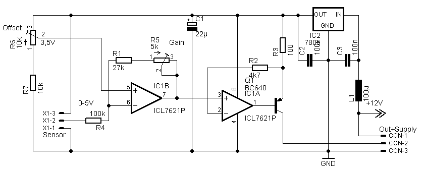

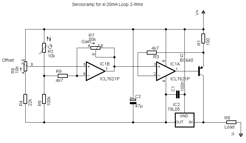

Stefan ⛄ F. schrieb:
> Gut. Was sagt dir das zum Schutzbedarf? Mir nichts.
Da hast du recht. Hab´s grade mit meiner Aussage verwechselt. Am Ende
ist es ja egal, da man nur eine Spannung auswertet.
Ich hänge dir mal 2 erprobte Schaltungen für Stromschleife an. Das eine
ist ein fremdgespeister Wandler von 0-5V auf 4-20mA, das andere ein
2-Draht Sensor, der aus der Schleife gespeist wird.

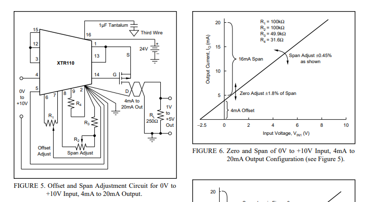

von Max M. (Gast)
Jakob schrieb:
> XTR Ic beim googlen gefunden aber wie ich das zum laufen
> bekomme, da fehlt mir derzeit das Verständnis.
XTR111 und DB lesen
Max M. schrieb:
> XTR111 und DB lesen
Der XTR110 macht anscheint das gleich ( Lieferbarkeit sei dank.. )
Um das ganz zu testen reicht am Eingang in simples Poti was ich zwischen
0-10V bzw. 0-5V hoch und runter drehe ?
Anschließend dann mit dem MCP DAC die Spannung dann vorgeben ? Aber
dazwischen am besten einen Isolator / Optokoppler wie oben schon eins
erwähnt ?
Es ist für mich zwar kein neues Thema aber wirklich damit zutun hatte
ich vorher noch nicht, daher die unbeholfen Fragen. Aber mache es ja
auch zum lernen :)

Die Stromschnittstellen nimmt man ja weil der Strom auf einer Leitung am
Ende zu 100% so ist wie am Anfang.
Realschulphysik Grundlagen. In der Reihenschaltung sind die Ströme
gleich, in der Parallelschaltung sind die Spannungen gleich.
Da der XTR den Strom Hgh Side misst und nachregelt und in der Gegenseite
nach Norm mit max. 300R Low Side gemessen wird, kommt der sehr gut mit
den Störungen auf der GND Leitung zurecht die weiter entfernt liegende
Geräte oft haben.
Selbst wenn der GND zwischen den Geräten um mehrere Volt wackelt und ein
paar Volt über die I Leitung abfallen, macht dem das nichts. Der wird
nach Norm mit 24V (20-30)betrieben und muss max 6V am 300R machen
können. Der Rest ist sein Regelbereich für 1km klingeldraht, der quer
durch drei Industriehallen über 5 Klemmstellen geht und neben fetten
Motorzuleitungen liegt.
Daher ist auch die Ansage mit den getrennten Spannungen natürlich auch
Quatsch. Alle bekommen die gleichen 24V. Solange Du am Empfänger immer
noch den 300R treiben kannst (meist 200-250R) kannst Du auch weniger
Spannung nehmen. Ist dann eben nicht normkonform.
