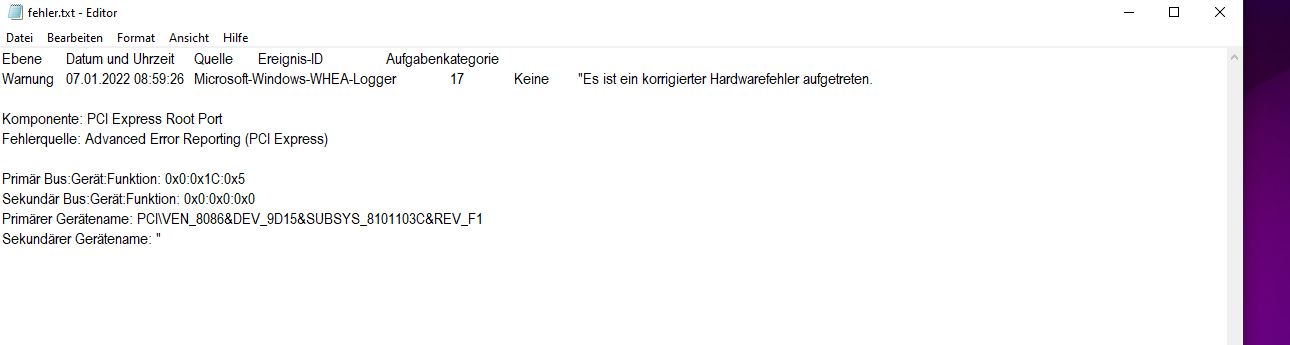

Hallo Leute, ich habe ein HP Probook 450 G3 auf dem Windows 10 läuft. Scheinbar hat irgendeine Komponente einen Wackler denn wenn ich das Notebook bewege hört man wie sich ein Gerät ab und wieder anmeldet(wie wenn man einen USB Stick raus und wieder reinsteckt. Ich habe schon versucht über den Gerätemanager zu sehen welche Komponente da verschwindet und wieder auftaucht aber des geht so schnell das man´s nicht erkennen kann. Gibt es irgendwo ein Protokoll wo das hinterlegt wird oder wie bekomm ich raus was da faul ist?

Bin jetzt dank Micha D. ein Stück weiter. Das hat Windows geloggt und ich hab unzählige Mal den gleichen Fehler im Protokoll. Muss also das sein. Aber was ist das?
Tim G. schrieb: > Aber was ist das? Sunrise Point-LP PCI Express Root Port #6 Ist wohl ein Device am Root Port 6 deines Chipsatzes. Entweder intern oder extern (z.B. m.2 Karte). Also ein über PCIe angeschlossenes Device. Im Gerätemanager kannst du, wenn du unter "Ansicht -> Geräte nach Verbindung" auswählst evtl. sehen welches Device unter RP #6 hängt.

Tim G. schrieb: > Ich hab das Teil heut mal komplett zerlegt und wieder zusammen gebaut. > Bisher ist Ruhe... Du musst nur im Gerätemanager schauen was an Root Port #6 hängt, dann kennst du das buggy Device.
