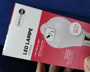

Meine Eltern haben im Hausflur 2 Lampen mit PIR mit E27 Gewinde. Wenn man den Lichtschalter einschaltet bleibt die Lampe dunkel und leuchtet erst wenn man sich in den Erfassungsbereich begibt. Der Sensor ist unten in der Mitte, Erfassungswinkel weiß ich nicht. Das waren meines Wissens günstige Lampen.

Andreas M. schrieb: > Meine Eltern haben im Hausflur 2 Lampen mit PIR mit E27 Gewinde. > Wenn > man den Lichtschalter einschaltet bleibt die Lampe dunkel und leuchtet > erst wenn man sich in den Erfassungsbereich begibt. Der Sensor ist unten > in der Mitte, Erfassungswinkel weiß ich nicht. Das waren meines Wissens > günstige Lampen. Es könnte sich also "lohnen" viele verschieden Produkte zu testen...
Reinhard S. schrieb: > Da wäre die nachhaltigere Lösung die Etagentür auszubessern. Etwa durch ein elektrisches Rollo? Dann doch lieber sowas: Andreas M. schrieb: > Meine Eltern haben im Hausflur 2 Lampen mit PIR mit E27 Gewinde. Wenn > man den Lichtschalter einschaltet bleibt die Lampe dunkel und leuchtet > erst wenn man sich in den Erfassungsbereich begibt. Der Sensor ist unten > in der Mitte, Erfassungswinkel weiß ich nicht. Das waren meines Wissens > günstige Lampen. Genau so etwas suche ich! @Andreas M. : Könntest du bitte mal nachsehen was auf den Lampen drauf steht? Ich habe mich inzwischen noch ein wenig in das Thema vertieft. Bereits vor fünfeinhalb Jahren hat ein Engländer so eine Lampe "reverse engineered" und das auf Youtube gepostet (kXoPr6Vorzg). Er hat auch noch eine zusätzliche Diode eingelötet um das Timing-Verhalten zu ändern, aber leider reicht mein Hörverständnis für leicht vernuscheltes britisches Englisch zum Verstehen seiner Erläuterungen nicht ganz aus. Ihr könnt ja mal reinhören, etwa ab Minute 5. Meine Lampe beleuchtet jetzt unsere Diele, sehr zum Entzücken meiner Freundin. Ich muss einen günstigen Moment abpassen, damit ich sie noch mal herausschrauben darf, dann gucke ich da mal rein und mache Fotos. Ich denke allerdings nicht, dass Osram nach 5 Jahren noch immer die gleiche Schaltung verwendet. Kann aber sein...

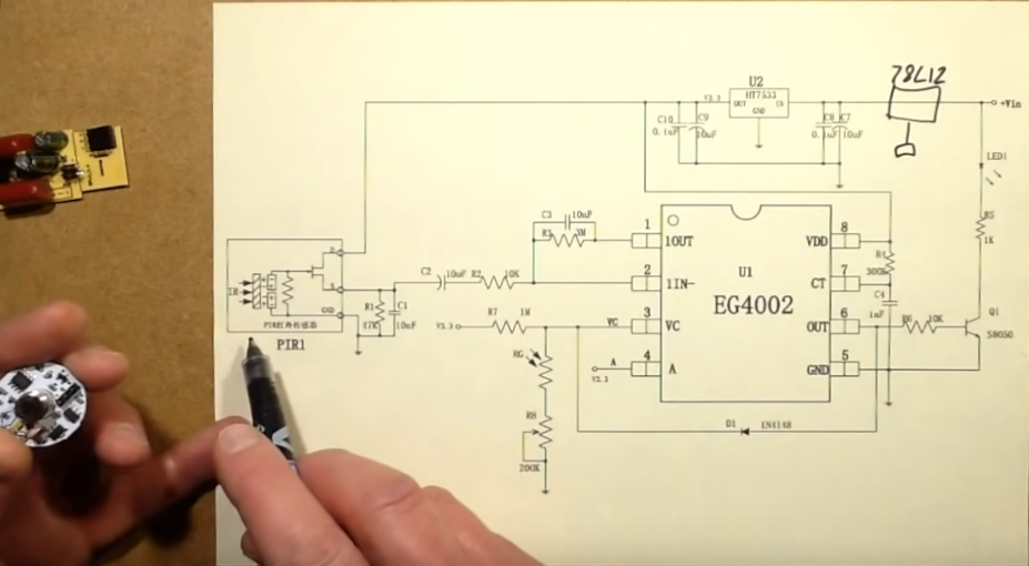

Auf YT finden sich noch mehr "Teardowns" solcher PIR- (Pyroelektrische Infrarotsensoren) sowie "Radarsensor"-Lampen. Anfangs dachte ich, das heißt nur Radar und funktioniert in Wahrheit auch mit Infrarot-Licht. Aber nein, im Lampenkolben steckt tatsächlich ein primitives 24 GHz Doppler-Radarsystem (Europäisches Patent Nr. EP3091605A1). Chapeau!

Dieter S. schrieb: > Es soll beim Start des Treppenlicht-Zeitschalters nur jeweils die Lampe > leuchten, bei der sich was bewegt (hat). Alle anderen sollen erst mal > dunkel bleiben, bis sich die treppensteigende Person annähert. > > Gibt es so was, oder muss ich löten? So etwas gibt es nicht und Du brauchst auch nichts löten... Jeder IR-Bewegungsmelder schaltet beim erstmaligen Anlegen der Spannung ein, weil diverse Zustände wie Spannungen sich einstellen möchten... Auch gibt es wohl kaum so einen Anwendungsfall, den Du beschreibst...

Andreas M. schrieb: > Meine Eltern haben im Hausflur 2 Lampen mit PIR mit E27 Gewinde. Wenn > man den Lichtschalter einschaltet bleibt die Lampe dunkel und leuchtet > erst wenn man sich in den Erfassungsbereich begibt. Der Sensor ist unten > in der Mitte, Erfassungswinkel weiß ich nicht. Das waren meines Wissens > günstige Lampen. Warst du inzwischen schon mal wieder dort? LG Dieter
