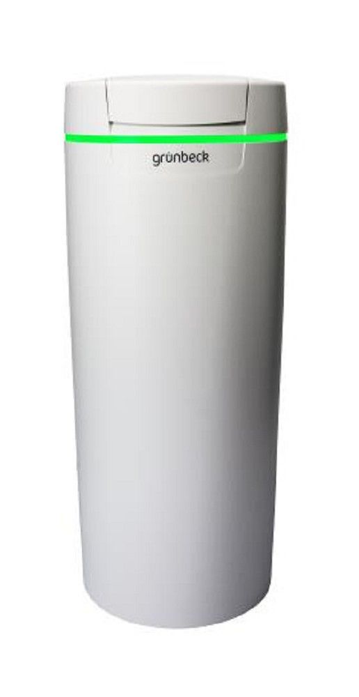

Liebe Gemeinde, ich würde gerne den Salz-Verbrauch meiner Weichwasseranlage verufolgen und mich warnen lassen, wenn nachgefüllt werden muss. Ich dachte daran, die Anlage auf eine Waage zu stellen und bei Unterschreiten eines Limits eine Warnung abzusetzen. Ich dachte an eine einfache digitale Personenwaage. Es gibt welche mit Bluetooth. Dann müsste ich nicht in die Elektronik eingreifen. Dafür müsste ich jedoch das Protokoll verstehen (geht vielleicht noch), ABER: die Waagen gehen ja regelmäßig aus. Ich scheue den Aufwand, eine Waage bis auf die Wägezellen auseinanderzunehmen und die Elektronik selber zu machen. Hat jemand sowas schon mal gemacht oder fällt jemandem eine geeignete Waage ein?

Wendels B. schrieb: > Ist das Salz im Vorratsbehaelter trocken? > Kann man den Salzbehaelter ueberhaupt wiegen? Die Anlage ist von Grünwald. Es ist eine einzelne Tonne, in die man die Salztabletten kippt. Ich würde sagen, das Salz ist trocken. Evtl. gibt es unten einen Bodensatz. Irgendwie muss das Salz ja verarbeitet werden... Da man 25kg appliziert, gehe ich davon aus, dass man die Messung übers Gewicht geht.

Tobias S. schrieb: > Die Anlage ist von Grünwald Nagut Grünbeck. Deren Bedienungsanleitung sagt: >Der Salztablettenstand im Salztank muss immer höher als der Wasserstand sein Also wird das Salz in das Wasser geschuettet. Als Gewichtsunterschied gibt es daher nur das ueber dem Wasserspiegel herausragende Salz. Ob man das bei Gesamtgewicht 65 kg sicher herausmessen kann? Die BDA sagt auch: >Im Deckel des Salztanks der softliQ:SC23 befindet sich der Sensor für den >Salzmangelalarm. Dieser Sensor arbeitet nicht mit Laserlicht und ist daher >ungefährlich für die Augen. Die Funktion des Salzmangelalarms ist in >Kapitel 3.5.1 erklärt. Dort steht: >3.5.1 Voralarm Salzvorrat >Ein Lichtsensor kontrolliert einmal pro Regeneration für kurze Zeit die Füllhöhe >des Regeneriersalzes. Bei Unterschreiten der Mindestfüllhöhe gibt die Steuerung >Rückmeldung in Form einer Warnmeldung. Die werden sich schon Gedanken gemacht haben, wie man das sicher und mit wenig Aufwand erkennen kann. Erster Gedanke: weisse streuende Obeflaeche des Salzberges gegen glatte nicht streuende Wasseroberflaeche

Wendels B. schrieb: >> Die Anlage ist von Grünwald > Nagut Grünbeck. Ja, richtig. > Deren Bedienungsanleitung sagt: >>Der Salztablettenstand im Salztank muss immer höher als der Wasserstand sein > Also wird das Salz in das Wasser geschuettet. Als Gewichtsunterschied > gibt es daher nur das ueber dem Wasserspiegel herausragende Salz. Ob man > das bei Gesamtgewicht 65 kg sicher herausmessen kann? Kleine Korrektur: Wenn ich 25 kg reinkippe, steigt das Gesamtgewicht auch um 25kg. > Die BDA sagt auch: >>Im Deckel des Salztanks der softliQ:SC23 befindet sich der Sensor für den >>Salzmangelalarm. Dieser Sensor arbeitet nicht mit Laserlicht und ist daher >>ungefährlich für die Augen. Die Funktion des Salzmangelalarms ist in >>Kapitel 3.5.1 erklärt. > Dort steht: >>3.5.1 Voralarm Salzvorrat >>Ein Lichtsensor kontrolliert einmal pro Regeneration für kurze Zeit die Füllhöhe >>des Regeneriersalzes. Bei Unterschreiten der Mindestfüllhöhe gibt die Steuerung >>Rückmeldung in Form einer Warnmeldung. Das ist richtig, nur erwartet das Protokoll auch eine Internetverbindung per WLAN, die ich nicht möchte und ich möchte auch nicht die Grünbeck-App benutzen. Und ja, man kann die Kommunikation sicher analysieren und auf einen eigenen Server umleiten, parsen und an MQTT weiterleiten. Halte ich für mehr Aufwand als die Waage. > Die werden sich schon Gedanken gemacht haben, wie man das sicher und mit > wenig Aufwand erkennen kann.

Im Handbuch steht auch, dass man den potentialfreien Ausgangskontakt als
1 | • Störmeldeweiterleitung |
2 | Zusätzlich zu Anlagenstörungen wird bei N. C. auch gemeldet, wenn die |
3 | Verbindung zwischen den Anschlüssen des programmierten Eingangs |
4 | unterbrochen ist. |
programmieren kann. Da Du bei jeder Stoerung nachsehen solltest, ist das DER richtige Weg.

Zwischenfazit für mich: * Die Diskussion war wie immer sehr erhellend. Vielen Dank. * (einfache) Waage geht wohl nicht wegen der Drift. * Es bleiben aus meiner Sicht zwei Wege übrig: -- Ultraschall (das Modul zu 3,80€ ist genau mein Geschmack) -- Die eingebaute Sensorik nutzen * Ich weiß jetzt, wie man Zeilenumbrüche macht. Diese Möglichkeiten werde ich mal weiter verfolgen.
