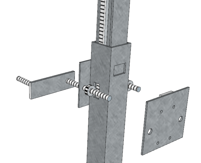

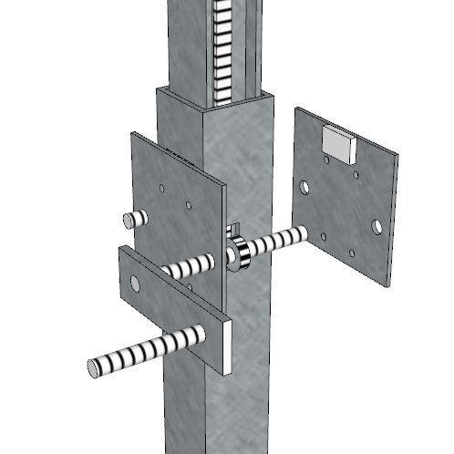

Hier mal meine Interpretation eines höhenverstellbaren Mastes. Das Außenroch besteht aus 100x100x8mm Vierkantrohr. Innen besteht aus Vierkanrohr 50x60x6mm und die Seiten aus Flachstahl 80x8mm. Die Zahnstange ist Modul 2, und hat die Maße 20x20x2000m Innen Außenmast sind 2300mm Lang, oben führen Zahnrad und Kugellager, und 2 Polyamid Quader führen die andere Seite. Im Inneren Mast sind unten sie Bild Mast2 Polyamidquader für die Führung montiert. Die Flacheisen werden an den Inneren Mast mit Scheißpunkten im abstand 150mm geheftet. Ich bin nur Handwerker also das kann am Ende auch auseinanderfallen weil nichts berechnet. Die Datei lässt sich mit Google Skechup Make 2017 öffnen.
Also durch die von mir verwendeten Materialien und damit kommt man locker auf über 100 Kilo Gewicht bei dem Mast.
Yep, sowas könnte man noch selbst bauen, mit drei Segmenten bzw. zwei beweglichen Segmenten wirds dann schon schwieriger. Und wenn man das selbst baut, wird's meistens deutlich schwerer als kaufbare Produkte. Die rechnen eben wirklich durch was sie tatsächlich brauchen, der Heimwerker nimmt gleich 'ne Nummer größer um auf der sicheren Seite zu sein. Die meisten kommerziellen Aufbauen verwenden für sowas Stahlseile mit einer Winde, Hydraulik würde auch gehen... Ich muß wohl wirklich sehen wo ich so einen Truss-Lift ähnlich wie dem oben verlinkten herbekomme. Den dann mit viel Fett wetterfest machen und mal schauen wie weit man damit kommt. Drei Meter Höhe klingt eigentlich gar nicht so viel... bis man sich Gedanken drüber macht wie man's hinkriegen soll. :(

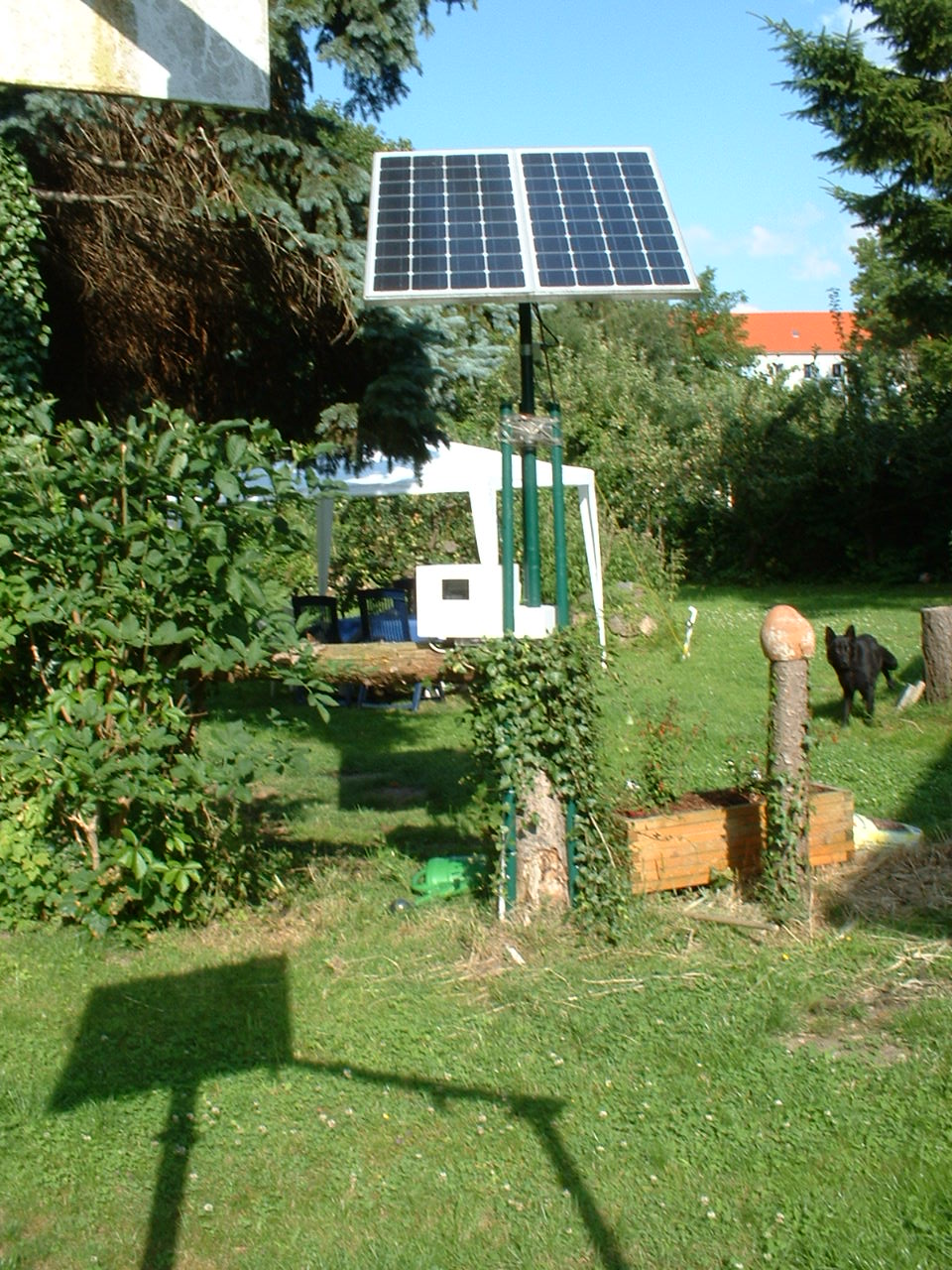

mal als Einwurf, allerdings nur 1qm, dafür drehbar.
Genau, ungefähr sowas, nur für ein bißchen mehr Fläche... und daß ich leider keinen alten Baumstumpf zur Verfügung habe, woran man das festdübeln könnte.
Pieter schrieb: > mal als Einwurf, allerdings nur 1qm, dafür drehbar. Das war jetzt aber vor dem gestrigen Sturm, der Witz fliegt doch wie die Wäsche von der Leine.
Ben B. schrieb: > Genau, ungefähr sowas, nur für ein bißchen mehr Fläche... und daß ich > leider keinen alten Baumstumpf zur Verfügung habe, woran man das > festdübeln könnte. Manche Leute werden erst durch Schaden klug... Solange Du etwas auf eigenem Grund baust und das zumindest so sicher, das es von dort erwartbar keinen anderen Menschen gefährdet, wäre das an sich egal, aber könnte dennoch zu Einsprüchen von Nachbarn und Behörden führen. Ich selber bin immer wieder erstaunt, wie aktuell und hochauflösend die Lufbildtaufnahmen der Katasterämter sind. Da sind die Aufnahmen von Google-Maps i.d.R. ein Witz dagegen. Was Du da planst, ist etwas ganz anderes, als Sonnen-, Marktschirm, Festzelt, etc. und niemand nimmt Dir ab, dass Du so einen schweren und teuren "Trum" alle naslang rauf und runter kurbelst. Und versicherbar dürfte der auch nicht sein, wobei "Sparfüchste" sowas eh nicht abschliessen würden.. Professionell erstellte PV-Anlagen sollen sich oft in ~10 Jahren armortisieren, das böse Erwachen kommt erst im Laufe der Zeit. Wenn Dein Projekt nur aus "Schrott" zusammengebastelt ist und auch nur halbwegs sicherheitstechnisch ok ist, wird es sich niemals amortisieren. Das mit dem angesprochenen hohen Baumstumpf ist auch so eine tolle Idee.. Je nach Baum- und Bodenart hat der nach 1-2 Jahren schon 90% seiner Standfestigkeit verloren..
