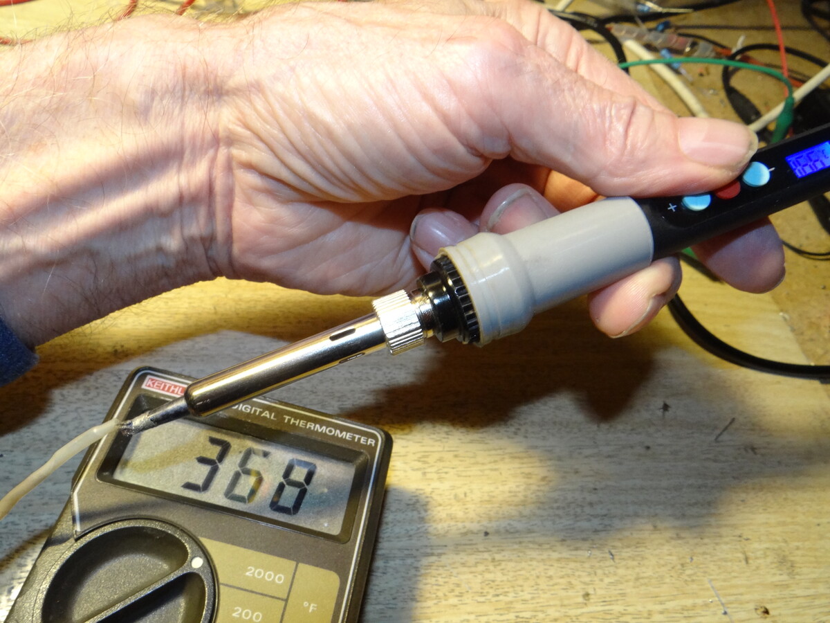

Hallo Zusammen, habe den ersten Kontakt mit einem 90W Chinalötkolben hinter mir. Toll was man für 10 Euro bekommt. Einen ganzen Lötkolben mit Keramikheizpatrone, einstellbarem Offset und ganze 6 Lötspitzen. Aber, die erste meisselförmige ca. 2,5mm- Spitze ist nach ca. 200 Lötungen (nach 2 Tagen) schon zerstört. Aus Meissel ist eine eingekerbte Hufeisenform geworden. Oder besser "Teufelshörner". Sind die Spitzen tatsächlich so schlecht? Bitte keinen überflüssigen Oberlehrerkommentar, das man sowas nicht kaufen soll. Frage: Kennt jemand eine Typenbezeichnung unter der diese Lötspitzen mit besserer Standzeit angeboten werden?

Nein, natürlich nicht. Das wäre ein Sprung zurück in die Jugend, als man zu der Zeit noch die Verzunderung eines ungeregelten Brateisens wegfeilen musste. ;) Beim Germaniumtransistorlöten. ------- Diese Lötspitzen glänzen auch mit einer grosszügigen Wurfpassung auf dem Keramikheizkörper und sind ca 0,3 - 0,4 mm zu gross im Überwurf. Die Lösung der Probleme müssten mit Marken-Lötspitzen des Chinaherstellers Atten zu beheben sein. So der (mein) aktuelle Stand.
Kupferfolie, ums heitzelement gewickelt, in die Spitze eingepasst. Damit kann man die billigen etwas verbessern, ist allerdings auch nicht der Weisheit letzter Schluss. Standzeit: bei mir das gleiche, mal eine charge "gute" Spitzen. (einige monate) Mal eine "Schlechte" Spitzen. (Nicht mal 1 Tag) Mal gemischt aus beidem... Aber billig, 15 stk. 10€ inklusive Versand.
Tatsächlich? So schlecht. Ich habe mir gerade mal eine Wellerspitze auf 4mm aufgebohrt und musste die Temperatur (Offset) um 120°C reduzieren. Also die heizt schon mal erheblich besser. Mal sehen. Macht sonst richtig Spass mit 100W (genau 108W max.) zu arbeiten. Da kommt Weller und JBC ;) nie mit.
Wolf-Dietmar P. schrieb: > Diese Lötspitzen glänzen auch mit einer grosszügigen Wurfpassung auf dem > Keramikheizkörper und sind ca 0,3 - 0,4 mm zu gross im Überwurf. Das wurde nun ja auch oft genug in zig Threads durchgeackert. > Die Lösung der Probleme müssten mit Marken-Lötspitzen des > Chinaherstellers Atten zu beheben sein. So der (mein) aktuelle Stand. So ist es. Kilo S. schrieb: > Kupferfolie, ums heitzelement gewickelt, in die Spitze eingepasst. Damit > kann man die billigen etwas verbessern, ist allerdings auch nicht der > Weisheit letzter Schluss. Mit der Gefahr, daß man beim Spitzenwechsel gleich das Heizelement mit abbricht. > Standzeit: bei mir das gleiche, mal eine charge "gute" Spitzen. (einige > monate) > > Mal eine "Schlechte" Spitzen. (Nicht mal 1 Tag) > > Mal gemischt aus beidem... Wolf-Dietmar P. schrieb: > Tatsächlich? So schlecht. Meine zuletzt gekaufte Spitze (Oktober 2010) war von Reichelt und funktioniert noch bestens: https://www.reichelt.de/de/de/loetspitze-xy-2-0-45-2-0-mm-45-angeschraegt-gerade-spitze-xy-2-0-45-p87391.html?r=1
Wolf-Dietmar P. schrieb: > Tatsächlich? So schlecht. Die meisten sind 4mm. (+/-0,2mm, meist eher +0,2mm ;-) ) Also eher locker auf dem heitzelement, kupferfolie hilft. Bei der Haltbarkeit ist es leider wie beschrieben. Man muss schauen wo man gute Qualität bekommt. Ich selbst habe ja vor kurzem selbst nach Tipps gesucht. Beitrag "Lötspitzen Ersa passend für T900-*?" Der kolben ist unter zig Bezeichnungen im Umlauf.
M.M.M schrieb: > Mit der Gefahr, daß man beim Spitzenwechsel gleich das Heizelement mit > abbricht. Privat macht außer mir niemand etwas an meiner Station. Da ich das weiß bin ich entsprechend behutsam beim spitzenwechsel. Natürlich kanns passieren, aber besser als mit kaltem Eisen in lötzinn zu Stochern. Auffällig: man beachte die Angabe bei manchen Spitzen von "Max. 60W Lötkolben".

Ist ja noch ganz frisch deine Recherche. Das mit den vielen Modellnamen ist mir auch schon aufgefallen, sowohl für die Spitze und Lötkolben erst recht. Aber scheint ja einigermassen genormt zu sein. Meine aufgebohrte Wellerspitze macht sich soweit sehr gut. Innen noch ein bisschen an der Spitze aufgefüttert, weil die Hülse sie sonst nicht richtig runterdrückt und eingemessen. Verzundern sollte innen nichts, sodass sie immer leicht vom Keramikelement wieder runtergehen sollte. Und die Oberfächenveredelung aussen ist dann Weller-Qualität. Danke auch für den Reichelt Link. Atten haben sie auch, wenn auch momentan nicht. Und wenn, würde ich gerne 2,2mm Meissel finden. - Und was ist Drag soldering?
