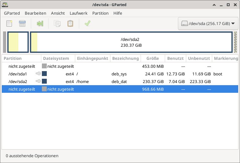

von Stephan S. (uxdx)
Jens E. schrieb:
> Hier die Lösung Das ist ein Boot Problem mit dem Bios , warscheinlich
> hat das Bios kein
> UEFI Boot System , da alle neuen Linux installationen das Uefi Boot
> System verwenden.
Mein frisch installiertes Debian auf meinem Thinkpad T430 weiss aber
nichts davon
