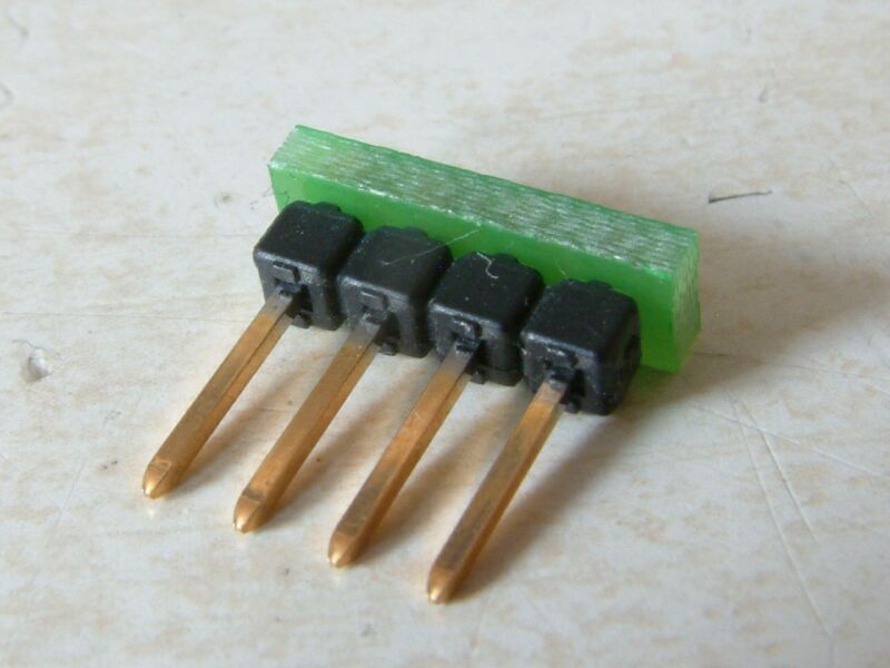

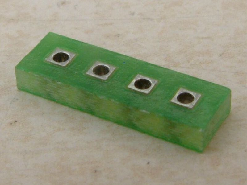

Hallo, kann ein Leiterplattenhersteller den Schnipsel im Bild noch fertigen, oder ist das zu klein? Davon sollte ich einige haben (FR4 durchkontaktiert). Bei der Gelegenheit: Schon lange frage ich mich, wie die Hersteller die Platine festhalten, wenn die Außenkontur gefräst wird. Denn der letzte mm ist kritisch, wenn die Platine lose wird. Wer kennt sich aus? Horst

Kleine Leiterplatte schrieb: > kann ein Leiterplattenhersteller den Schnipsel im Bild noch fertigen Nein. Mindestmass bei JLCPCB sind z.B. 20mm. Man kann oft ritzen lassen und bricht dann selbst auseinander, ergibt aber nicht so schöne Kanten. https://support.jlcpcb.com/article/49-pcb-panelization

Crazy H. schrieb: > Keiner weiß, wie groß das ist? Hätte wohl ein anderes Bild präsentieren sollen. Konnte nicht ahnen, dass jemand mit 5cm Dicke um die Ecke kommt. @MaWin: Ritzen ist mir bekannt, möchte ich aber wegen den unschönen und scharfen Kanten vermeiden. Keiner einen Plan, wie die Platine fixiert wird, wenn die Außenkontur gefräst wird?

Kleine Leiterplatte schrieb: > Keiner einen Plan, wie die Platine fixiert wird, wenn die Außenkontur > gefräst wird? Wie immer, also auch bei großen...es werden Haltestege oder Microecken stehengelassen die dann Beim vereinzeln getrennt werden. Ob deine Ansprüche im Bezug auf die gezeigte pcb sinnvoll oder realistisch sind sein jetzt aber Mal ein anderes Thema, Längsseite fräsen und kurzseitig ritzen wäre sicherlich auch OK und damit hätte kein in Hersteller ein Problem.
Kleine Leiterplatte schrieb: > Keiner einen Plan, wie die Platine fixiert wird, wenn die Außenkontur > gefräst wird? Für die Fräsmaschinen gibt es einen (G-) Befehl dass der Niederhalter auf den letzten mm nicht mit verfährt sondern an der aktuellen Position stehenbleibt und das freigefräste Teil so festhält. Ebenso kann für den Moment die Absaugung abgeschaltet werden, sonst verschwinden solche Winzteile im Staubbehälter. Kritisch ist es trotzdem, aber ausreichend grosse Teile kann man so fertig trennen. Das Teil des TO wird man so nicht fertigen können. Sicherer funktioniert es einen Reststeg stehen zu lassen, aber dann ist zumindest an einer Stelle die Kante nach dem Trennen (ein zusätzlicher Arbeitsgang) nicht so sauber wie die übrige. Ob das beim gezeigten Teil stört ist eine andere Frage. Für Bestückungsautomaten verbietet sich das Trennen in so kleine Nutzen sowieso. Georg
Gtx F. schrieb: > es werden Haltestege oder Microecken stehengelassen die dann > Beim vereinzeln getrennt werden. OK, hatte man eine Platine, da waren wohl Stege, deren Rest man dann wohl an einer Schleifscheibe größtenteils manuell abgeschliffen hat. Da die Platine aber in eine Nut eingeschoben wurde, musste ich die Kanten manuell nachschleifen. Bei allen anderen Platinen habe ich dies nie beobachtet, die Außenkontur ist an einem Stück ohne Stege gefräst. Georg schrieb: > Für die Fräsmaschinen gibt es einen (G-) Befehl dass der Niederhalter > auf den letzten mm nicht mit verfährt sondern an der aktuellen Position > stehenbleibt und das freigefräste Teil so festhält. Interessant! Wahrscheinlich so wie bei einer Nähmaschine. Leider habe ich heute mit Fertigern nichts mehr zu tun. Aber schon damals waren die Katakomben der Fertigung heilig, kein Zugang für normal Sterbliche.
Also schnell als Randinfo: Als ich noch eine eigene Fertigung hatte, haben wir sehr kleine PCB nicht gefräst sondern geschert. Ansonsten wie schon von Gtx F geschrieben lässt man Microecken stehen und stanzt die dann aus. Heute machen wir nur noch Hybrid selber und die werden Gelasert. Das kam mit den neuen Bestimmungen, ist es heute einfach zu teuer, weil für Kleinserien die ganzen Abgaben einfach zu groß sind, deshalb lassen wir unsere PCB heute auch auswärts machen. Aber COB oder ALU PCB so wie Aluminiumoxid Hybrids fertigen wir noch immer selber, da hier keine Äztechnik mehr verwendet wird. Bei Keramik Print (Korund) machen wir das im Aufschicht verfahren und haben somit keine Chemiabfälle mehr.

potato schrieb: > aber mich würde mal > interessieren, wozu man das braucht? Die Pins in den Stiftleisten sind nicht sonderlich fest, sondern können mit wenig Druck oder beim Löten verschoben werden. Ein Stück Platine fixiert die Pins. Selber würde ich irgendeine Leerplatine nehmen und mit der Leiterplattenschere ein passendes Stück zurechtschneiden, bevor sie irgendwann sowieso im Müll landen.

Kleine Leiterplatte schrieb: > Keiner einen Plan, wie die Platine fixiert wird, Das ist ein Stück aus einer durchkontaktierten Lochrasterplatine. So eine mit genau dem halben Rastermaß etwas weniger Dicke habe liegt irgendwo noch im Keller. Die mit dem doppelten Reastermaß, wie Deine habe ich nicht. Bei Dir wurde von der Platine nur ein Stück abgesägt und vielleicht noch etwas gefeilt außer den Kanten.

Wenn die Platine einseitig ist und man sie selber ätzen kann .... würde ich eine Eurokarte voll ätzen, Teppichklebeband auf die Seite auf der nicht das Kupfer ist, auf meine Opferplatte kleben und fräsen.
Crazy H. schrieb: > Wenn die Platine einseitig ist und man sie selber ätzen kann .... > würde ich eine Eurokarte voll ätzen, Teppichklebeband auf die Seite auf > der nicht das Kupfer ist, auf meine Opferplatte kleben und fräsen. Teppichklebeband hält bei 2.5x10mm nicht mehr, das Stuck reisst raus, bleibt an den Seitenwänden hängen und wird vom Fräser zermalmt. Sonst könnte man auch aus einer grossen Platine diese kleinen Rechtecke mittendrin rausfräsen. Man könnte eher 3 Seiten, also einen Kamm nebeneinanderliegender Platinchen fräsen, dann die 'Zinken' von oben Einspannen und damit fixieren, und dann ein Mal quer rüber alle abfräsen.
MaWin schrieb: > und dann ein Mal quer rüber alle abfräsen. Oder kleine Löcher bohren lassen und brechen. Da passen gut 3..4 0.5mm Löcher nebeneinander. Gruss Chregu
> > Mindestmass bei JLCPCB sind z.B. 20mm. > 10x10mm so viel ich weiss. Zumindest haben sie mir gerade 28x15mm geliefert. Also schonmal unter 20. :) Ansonsten ausfraesungen mit Clippstegen machen. Olaf
Lochraster nehmen und mit Schlagschere abschneiden. Gibt saubere Kanten (Ich rede hier natürlich nicht von einer 15€ Foto Pseudoschlagswchere) Ich Schneide damit kleine PCB heute noch aus dem Nutzen. Geht allerdings nur Unbestückt, ist aber hier ja nicht das Kriterium. Andere Variante Schnell zum netten Nachbar Werkstadt die einen Laser oder Schlagschere oder CNC haben, Im Notfall tut es auch eine "Käsefräse" Ev Funktioniert bei so kleinen PCB auch eine Blechschere.

Olaf schrieb: >> > Mindestmass bei JLCPCB sind z.B. 20mm. > >> 10x10mm so viel ich weiss. > > Zumindest haben sie mir gerade 28x15mm geliefert. Also schonmal unter > 20. :) Scheint neu zu sein: Mir wollten sie letztes Jahr keine 12x50 liefern. 45Grad gedreht, so dass das umhüllende Rechteck ~35x35 ist -> geht. MfG, Arno
Mal anders gefragt: Was willst du für 30 Stk. ausgeben? Sonst kann ich dir ja die 30 Stk mit unserer Schlagschere mal abtrennen (Nehme an Durchkontaktiert) Raster 2.54 Hätte ich noch genügend Lager ;-)

Kleine Leiterplatte schrieb: > Keiner einen Plan, wie die Platine fixiert wird, wenn die Außenkontur > gefräst wird? Ich habe bei JLC mal 50 runde Mini-PCBs bestellt (D=11mm). Wollte die auch als Panel hochladen, war aber viel teurer als einfach die Gerber Daten von einer einzelnen hochzuladen und die Menge anzugeben. Hab es dann einfach probiert, dachte wenn sie ein Problem bekommen werden sie sich schon melden. 10 Tage später waren sie da. Das gleiche würde ich dir auch empfehlen, einfach probieren/anfragen, weil keiner hier weiß wie Hersteller X oder Y das so machen. Es ist im Prinzip auch egal, da dich ja nicht primär die Technologie interessiert, sondern du deine Platine brauchst. VG Paul
Arno schrieb: > Scheint neu zu sein: Mir wollten sie letztes Jahr keine 12x50 liefern. Ich habe vor zwei Jahren folgende Information bekommen, direkt von JLCPCB: "Hi Sir/ Madam, Sorry to bother you, but so sorry to tell you that pcb is too small to be made and the minimum that we can make is 5*5 mm least, please kindly check, thanks!Your can replace the file in your account when you fix the issue since we did not refund the cost for you yet, thanks!" Gruss Chregu

Olaf schrieb: > Zumindest haben sie mir gerade 28x15mm geliefert. Also schonmal unter > 20. :) Bestückt ging bei mir auch nur 20x20 minimal.
