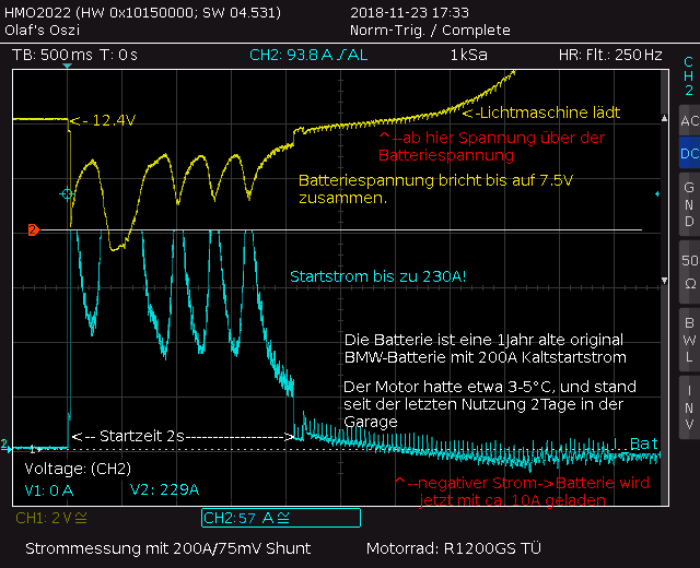

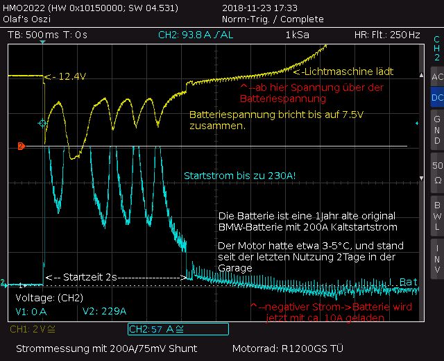

Ach Leute, ihr seid doch alle coole Etechniker mit ganz dollen Messgeraeten oder? Warum benutzt ihr die nicht einfach mal? Ich hab das bei meiner R1200GS mal gemacht. Der Ruhestrom betraegt dort 0.58mA. Das kriegen die meisten hier ja noch nichtmal fuer ihren Arduino hin. :-D Selbst wenn ich also einen Grund sehen wuerde wieso man im Winter nicht fahren kann, und den sehe ich eigentlich nicht, dann wuerde die Kiste damit sicher ueber Monate rumstehen koennen. Wenn ihr irgendwie extreme Werte misst dann ist dort entweder etwas defekt um das man sich kuemmern sollte, oder irgendein Vorbesitzer hat die Kiste dumm verbastelt. Letzeres ist gerade bei der Elektrik nicht so selten weil da viele traurig wenig Ahnung haben. Ansonsten sei auch noch mal auf meine Strommessung an der R1200GS im Anhang hingewiesen. Ihr seht dort das der Ladestrom etwas 3s nach Motorstart bereits negativ wird, die Lichtmaschine also die Batterie laedt. Bereits nach 6s geht der Strom fast auf 0 zueck. Die notwendige Energie zum anlassen ist also nach 6s im Leerlauf wieder in der Batterie. Wenn ihr also alle 2Monate den Motor fuer 30s anwerft habt ihr keine Probleme mehr. Probleme hat man nur manchmal mit alten Motorraedern aus den 80/90ern. Also z.B sowas wie meine GPZ1000RX mit 4xVergaseranlage. Aber auch die hatte nie ein Problem mit ihrer Batterie, sondern immer nur damit das so ein Rennmotor sehr hohe Ansprueche an die Benzinqualitaet stellt die nach 2-4Wochen in der Schwimmerkammer nicht mehr gegeben sind. (Startpilot hilft. .-) Aber bei allem mit Einspritzung sollte es da keine Probleme mehr geben. Olaf

Schonmal den Aluhut abgenommen und hinter euch geschaut ob ihr gerade verfolgt werdet? Ich hab doch oben gezeigt das es bei der R1200 keine Probleme gibt. Fuer Motorradahnungslose, die R1200GS ist der VW-Golf unter den Motorraedern. Also das seit 20Jahren am meisten verkaufte Standardmodell in Europa und Deutschland. Wenn ich meine Batterie im uebrigen mal abklemme hab ich auch ein Problem. Ich muss dann die Uhr neu einstellen.... Bizarr auch das es im Internet jede Menge weitere Threads gibt wo die Leute irgendwelche Probleme gibt und denen dann erstmal empfohlen wird doch die Batterie abzuklemmen weil das die Sache dann loesst. Ich denke aber in beiden Faellen wird es besser helfen die Kiste mit Weihwasser zu besprenkeln. Oder Eigenurin! :-D Olaf

Olaf schrieb: > Ich hab doch oben gezeigt das es bei der R1200 keine Probleme gibt. Fuer > Motorradahnungslose, die R1200GS ist der VW-Golf unter den Motorraedern. Es gibt aber andere Modelle wie deine R1200GS Und es gibt eine Eigenentladung des Bleiakkus, die ist höher als deine gemessenen 0,5mA. Also einfach mal über den eigenen Tellerrand schauen. Die Welt ist immer größer als der eigene Horizont.
