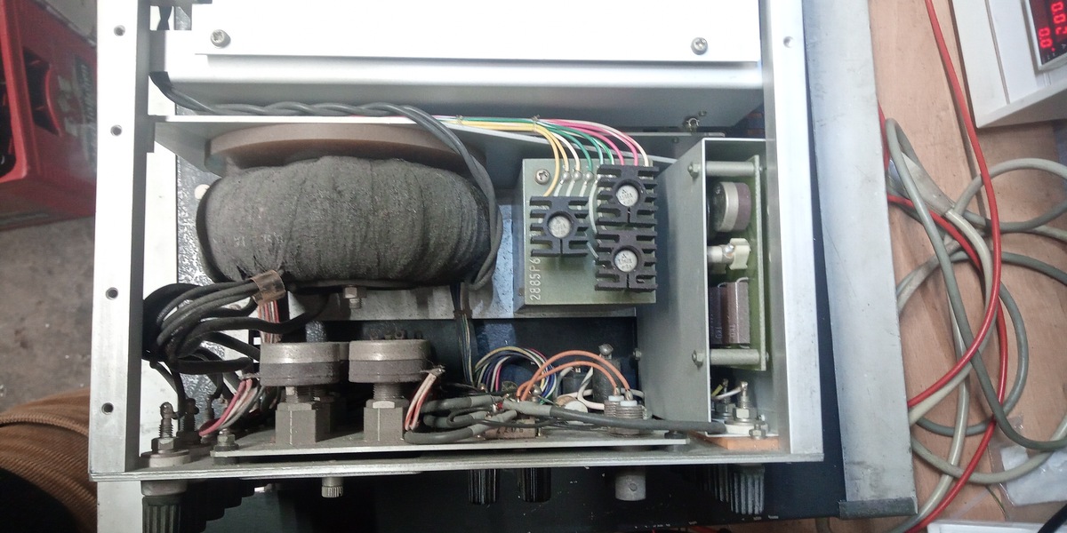

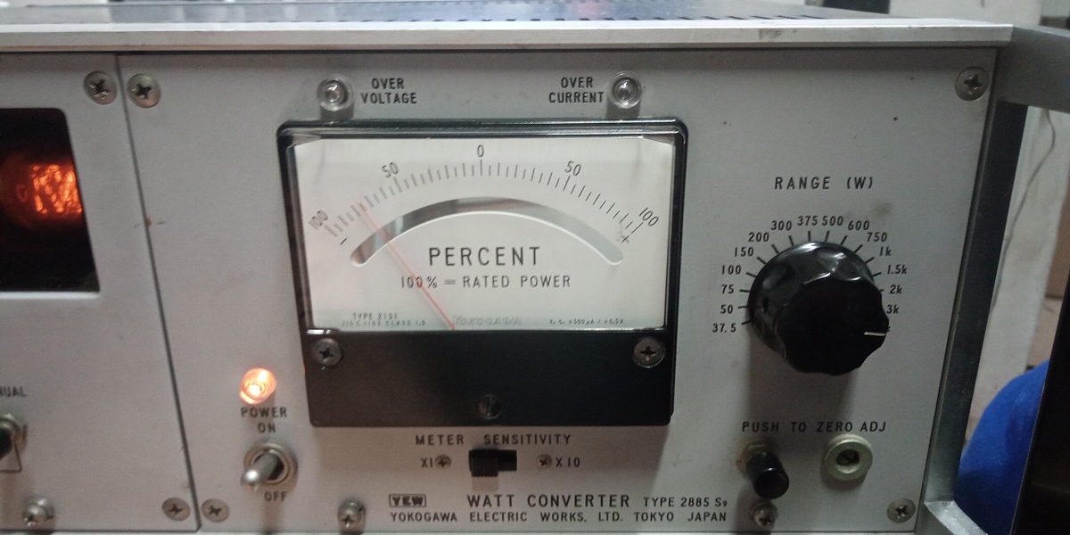

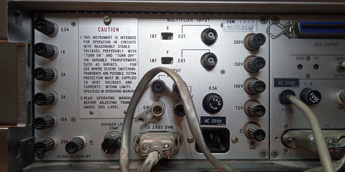

Hallo liebe Gemeinde! Seit langer Zeit stiller Mitleser, doch nun benötige ich eure Unterstützung! Es geht um ein Yokogawa 2885 Watt-Converter mit 2805 Digital Voltmeter, welches Ich ohne Anleitung oder sonstige Unterlagen geerbt habe. Im Netz findet sich da wirklich nix brauchbares dazu, scheint wohl sehr Speziell zu sein. Meine Frage: Wie genau muss Ich das gute Stück anschließen, damit Ich nix zerschieße und vernünftig nutzen kann? Im Anhang die Rückseite des Gerätes und weitere Impressionen:) Ich habe bereits eine Spannung (12V) vom Labornetzteil an die Rechten Polklemmen (+-) und (75V) angeschlossen, aber leider ohne Reaktion. Danach zusätzlich vom selben Netzteil noch einen "Lastkreis" mit einer Halogenlampe in Reihe an die Rechten Polklemmen (+-) und (5A). aber auch da kein Zucken. Evtl. hat einer von Euch eine Anleitung davon oder das Wissen, wie Ich den Anschluss realisieren kann. Bei Bedarf kann Ich gern noch Bilder von Innen machen. Vielen Dank schonmal im Voraus!

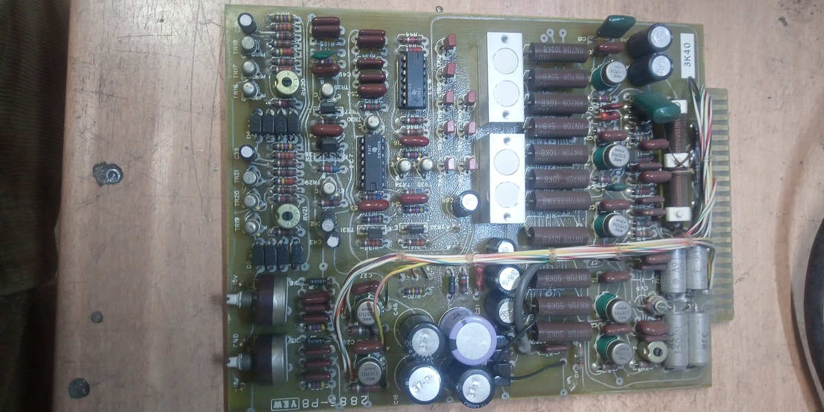

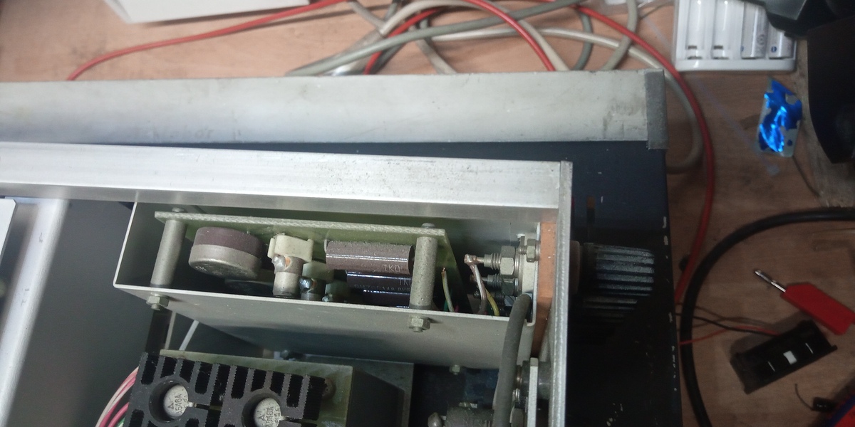

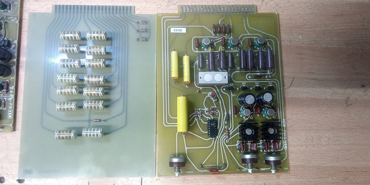

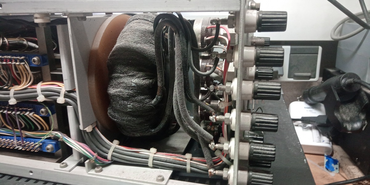

Anbei noch ein paar Bilder vom Inneren. viele Grüße!
AC? noch nicht probiert. Die Polklemmen mit der (+-) Bezeichnung haben mich davon noch abgehalten. Da hinter den linken Polklemmen ein Trafo sitzt, wäre das aus jetziger sicht auch logisch :D vielen Dank!

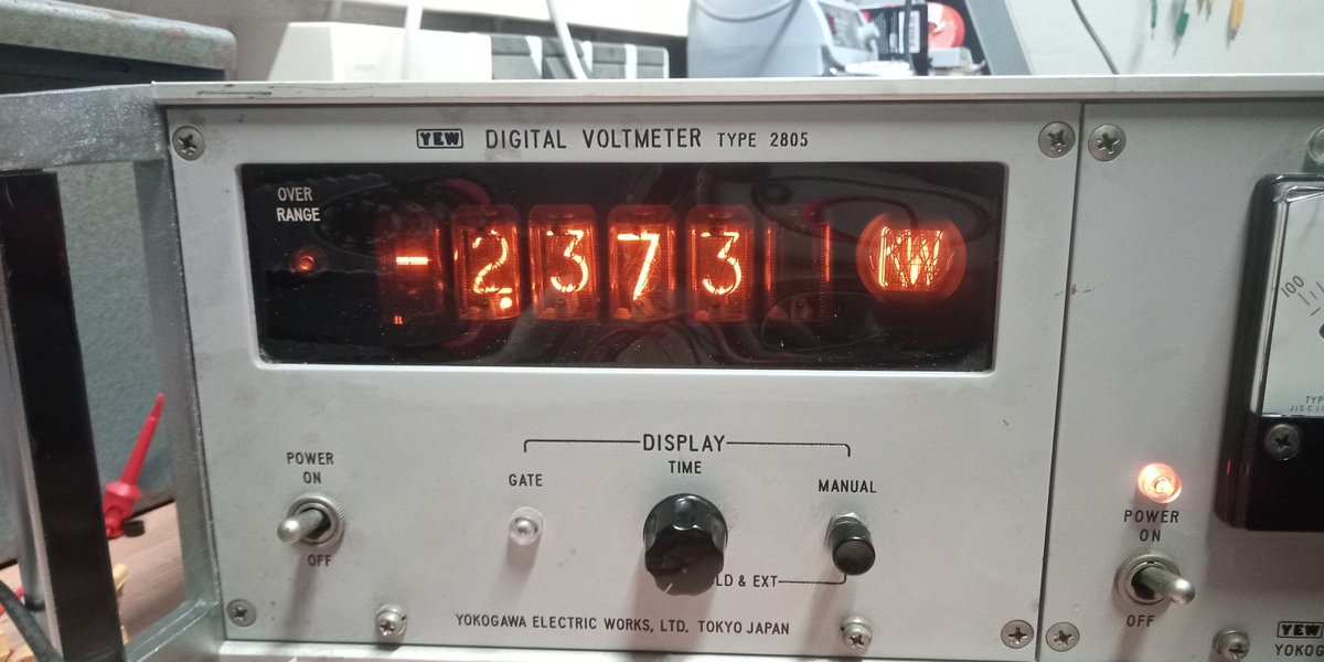

Wofür hat Das Digitalvoltmeter daneben eine Nixie-Rröhre mit Vorzeichen? wäre bei Wechselspannung ja nicht nötig, oder?
Das Teil besteht aus nem dvm nem Trafo. Und auf der Rückseite steht was von Variac (variabler transformer) außerdem steht an der Klemme +- das Ding ist bestimmt für AC.
Tony schrieb: > Digitalvoltmeter daneben eine Nixie-Rröhre mit Vorzeichen AC hat ne Stromrichtung (phasenlage)
Alles Klar, Danke für die Hilfe! Könnte man das DVM eigentlich auch Autark nutzen? als Eingang gibts einen Centronics Anschluss, soll laut Beschriftung über BCD-Code laufen..wird aber wahrscheinlich zu umständlich
Das ist ein Ausgang bcd steht für binary coded decimal.
Das stimmt, aber das Watt-Meter wird denke ich auch per bcd-code mit dem DVM kommunizieren. Vielleicht kann ich darüber das dvm für Gleichspannung nutzen. Aber das wird Mein jetziges Wissen übersteigen. :)
Tony schrieb: > das Watt-Meter wird denke ich auch per bcd-code mit dem DVM > kommunizieren. Ich denke nicht ich sehe auf der Seite mit dem wattmetertrafo keine digital Logik.
Die 3 Platinen sind als Einschub in der Mitte des Watt-meters Verbaut. von da aus gehen diverse Drähte vor zum Bereichswahlschalter und zurück zur Ausgangsbuchse. Ohne Schaltpläne und/oder Bedienungsanleitung wird das aber ein Ding der Unmöglichkeit bleiben:)

Tony schrieb: > Ich kann mir aber auch nicht vorstellen, dass ich die Last mit durch die > rechten klemmen schicken soll. Spannung rechts und an "ext" anklemmen. Last zwischen Spannung rechts und Strombereich (50W/27 V wäre ca. 2A) anklemmen. "Mulitplier" input: BEIDE auf int. So ist das Prinzip des YEW.

Also ich bezweifle, dass ich die Last mit über die Rechten (spannungs-) Polklemmen schicken kann...intern sind die klemmen über dicke Widerstände per 0,8er Klingeldraht angeschlossen. Dachte, für die Last gibt es links die (+-) klemme.
Andrew T. schrieb: > Spannung rechts und an "ext" anklemmen. Die bnc-Buchsen werden durch die daneben liegenden Schalter auf der Stellung "int" überbrückt. Eine Spannung an eine der Buchsen und Schalter auf Stellung "int" bringt also glaube ich nix. Aber ich kann mich auch irren:)

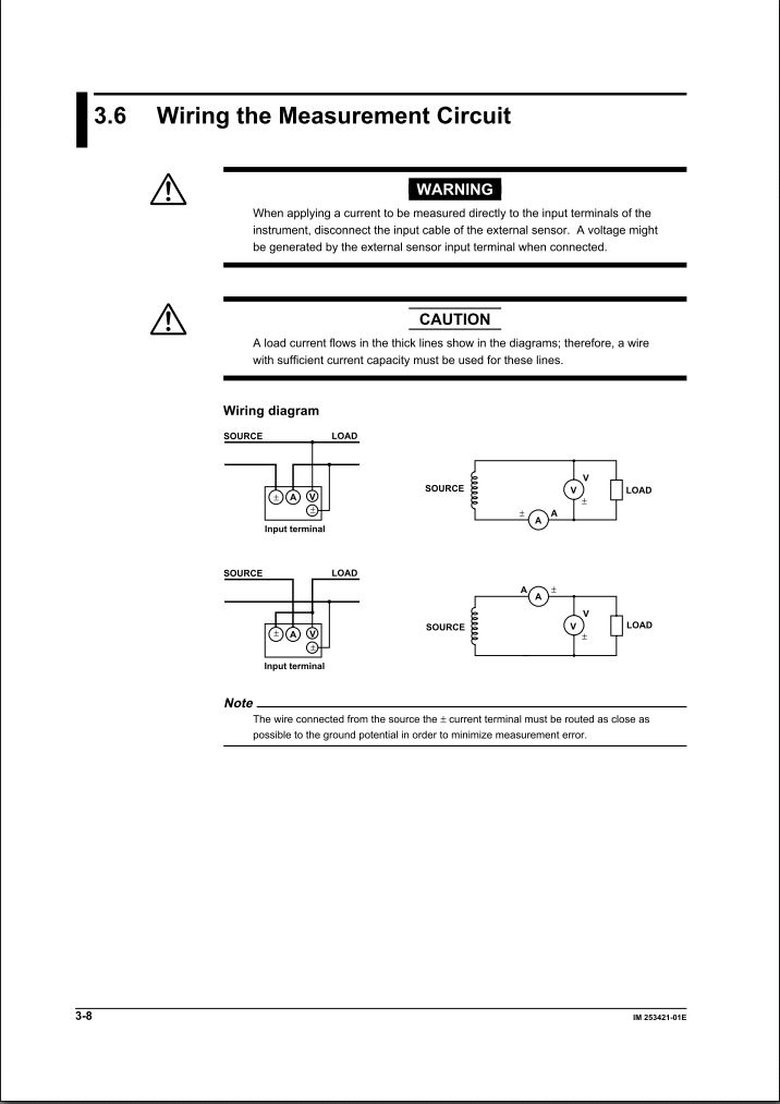

Ich besitze die modernere Variante, und das Anschlussprinzip sollte gleich sein. Ich habe mal das Anschlussschema des WT200 angehängt. Damit sollte es eigentlich etwas anzeigen. Gruß Engelbert
Das hab ich zufälligerweise heute früh auch entdeckt und ihn Mal angeschrieben, er will mir eine Kopie der Bedienungsanleitung per Mail schicken..aber wann hat er nicht gesagt. Ich gebe die Hoffnung nicht auf, aber vllt. Ist mein Gerät auch einfach defekt.
Engelbert S. schrieb: > Ich besitze die modernere Variante, und das Anschlussprinzip sollte > gleich sein. Ich habe mal das Anschlussschema des WT200 angehängt. Damit > sollte es eigentlich etwas anzeigen. > Gruß > Engelbert Hi! Danke für den Anhang! Das werde ich heute Abend sofort Mal austesten. Vielen Dank!
Ich habe soeben die Anleitung von netten Herrn aus der ebay-Anzeige Bekommen. Ist leider etwas moderner aber die Anschlussweise scheint die gleiche zu sein. Im Anhang die Anleitung, falls sie jemand benötigt. Ich berichte, ob es funktioniert hat Viele Grüße!
Tony schrieb: > Meine Frage: Wie genau muss Ich das gute Stück anschließen, damit Ich > nix zerschieße und vernünftig nutzen kann? Ist im Wesentlichen ein Multiplizierer der Spannung mal Strom anzeigt. Die Messspannung an die passende Klemme 75..300 V anlegen und für den Strom die entsprechende Klemme 0,5..20 A wählen. Sieht für mich aber nach Messringkern und damit nur AC Messung aus. Sozusagen die Rackversion eines Wattavi(k) und der Vorläufer eines Yokogawa 2533 :-) Butzo*aussen

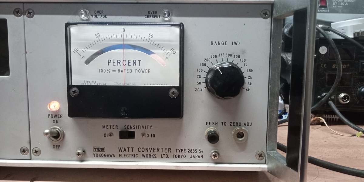

Ich hab das Gerät nun nach Anschlussschema angeschlossen und nix ist passiert...Grund dafür ist ein Wackler im "multiplier"-Umschalter..mit einem 230v/1200watt heizstrahler funktioniert das gute Stück. Zeigt nur momentan 1,6kw an im 2kw Messbereich.. Im 6kw Bereich sind es satte 4,78kw..ich denke, ich sollte Mal diverse Schalter und Kontakte reinigen um die Übergangswiderstände zu reduzieren:) Wenn ich die Strippen der Spannungsversorgung drehe, schlägt der Zeiger nach rechts aus...also das passt auch. Vielen Dank an alle die mir geholfen haben! Ihr seid die besten!

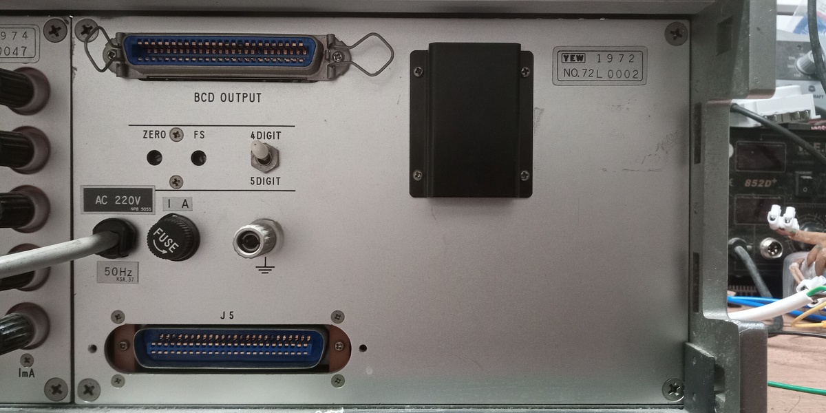

Ich sehe, du hast mehr Ahnung von dieser Materie als ich :D Könnte man dieses voltmeter eigentlich Überreden, eine Gleichspannung autark vom Watt-Meter zu messen? Eingang wäre wahrscheinlich über die centronics-schnittstelle per bcd-code. Arduino wäre auch vorhanden, müsste mich da aber erst in die Materie einarbeiten... Der Ausgang am Watt-Meter wäre auch per bcd, aber daran könnte ich anscheinend nur eine weitere Digital-Anzeige anschließen, oder? Da keine Schaltpläne vorhanden sind -> kann ich irgendwie "messen" wie der bcd-code am Anschluss ausgegeben wird?
Tony schrieb: > Eingang wäre wahrscheinlich über die centronics-schnittstelle per > bcd-code. Das ist immer noch mit sichheit ein Ausgang 🥴. Du kannst dir aber mal die Verkabelung des multiplizieres angucken vllt geht da was mit einem externen Signal
Benedikt S. schrieb: > Das ist immer noch mit sichheit ein Ausgang 🥴. Sorry, hab mich da etwas doof ausgedrückt und ohne passendes Bild ist das schwer:) im Anhang die Rückseite des voltmeters. Am unteren Anschluss wird das Watt-Meter angeschlossen. Ich dachte, man könnte über diese Schnittstelle dem Voltmeter auch andere "Spannungen" zum Anzeigen anbieten und war der Annahme, dass die beiden auch über bcd-code kommunizieren. Viele Grüße!
