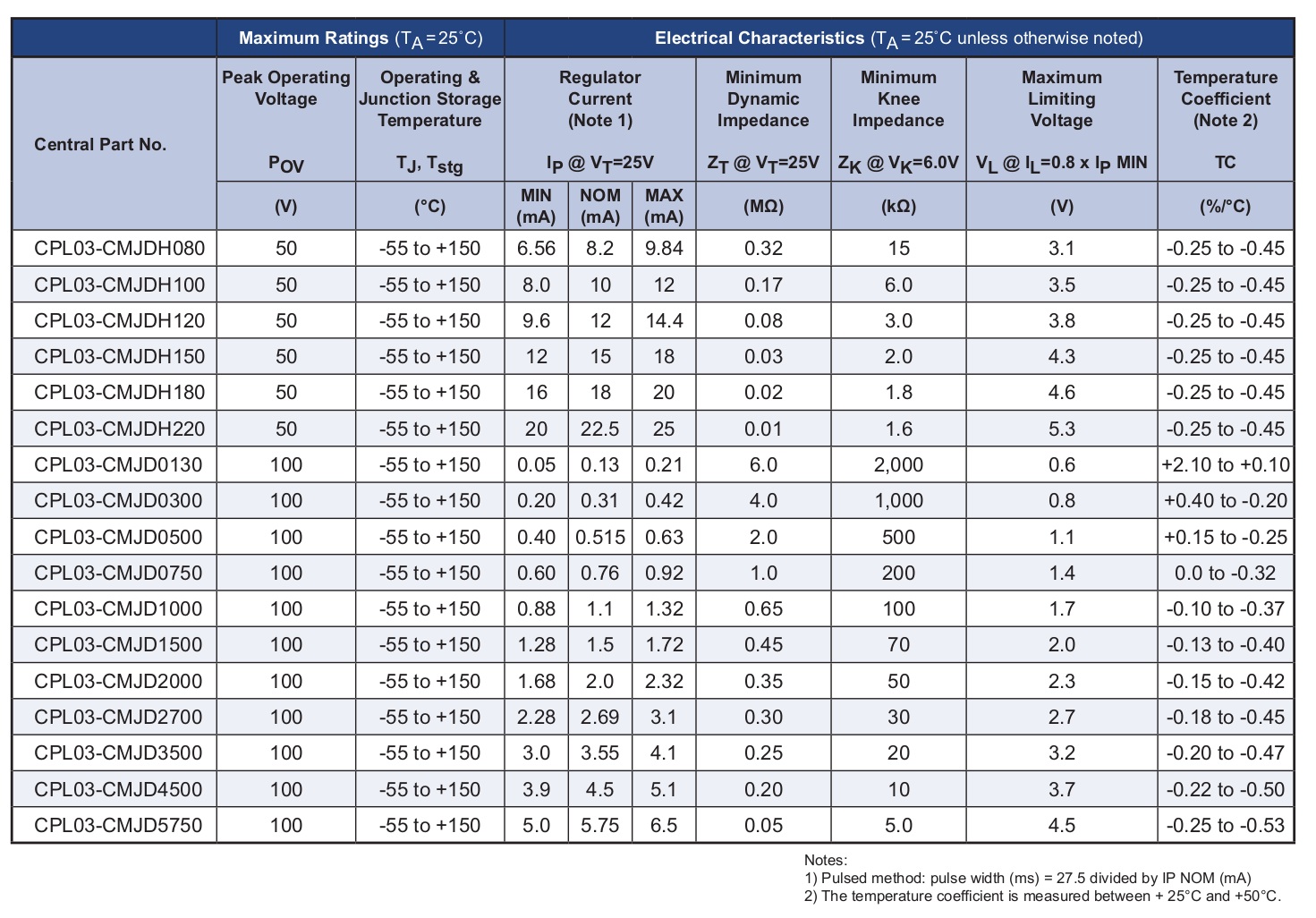

Stromfluss-limitierende Dioden von Central Semicon
Central Semicon bietet mit der CPL03-CMJD eine Serie von Dioden an, die den durch sie fließenden Strom konstant halten. Die Bauteile verhalten sich dabei wie ein “smarter Widerstand”, und werden einfach in Serie zur zu überwachenden Last geschaltet. Die zu haltende Strommenge ist dabei vom Diodentyp abhängig – die Tabelle zeigt die derzeit angebotenen Produkte.
(BILDQUELLE: https://www.centralsemi.com/docs/CPB/PB_CPL03-CMJD_SER.PDF)
Beachten Sie bei der Nutzung der Bauteile allerdings den extrem hohen Preis: in Hundersterstückzahlen ruft Mouser derzeit 3.67 EUR pro Stück (!!!) auf.

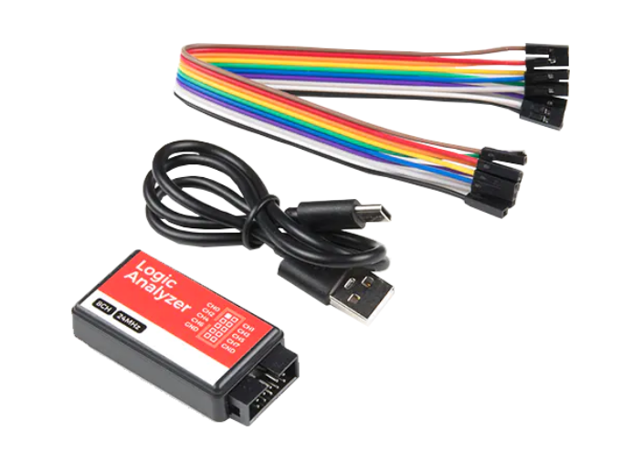

SparkFun TOL-18627 – Salae-Klon “vom bekannten Hersteller”
Wer keinen Salae Logic- oder Klon sein Eigen nennt und Mikrocontroller programmiert, soll – jetzt sofort – das Lesen des Artikels einstellen und einkaufen gehen. Das Produkt erweist sich im Labor des Autors als unersetzliches Werkzeug zur Suche von Fehlern beim Bring-Up von über serielle Busse angeschlossener Hardware.
(BILDQUELLE: Mouser)
Wem der Einkauf auf AliExpress und Co zu “windig” erschien, kann nun um rund 20 EUR bei SparkFun eine “offizielle” Variante erwerben. SparkFuns Variante bietet 8 Kanäle, sampled mit bis zu 24MHz und hat einen USB-C-Stecker. Als Analysesoftware kommt das quelloffene SigRok zum Einsatz.

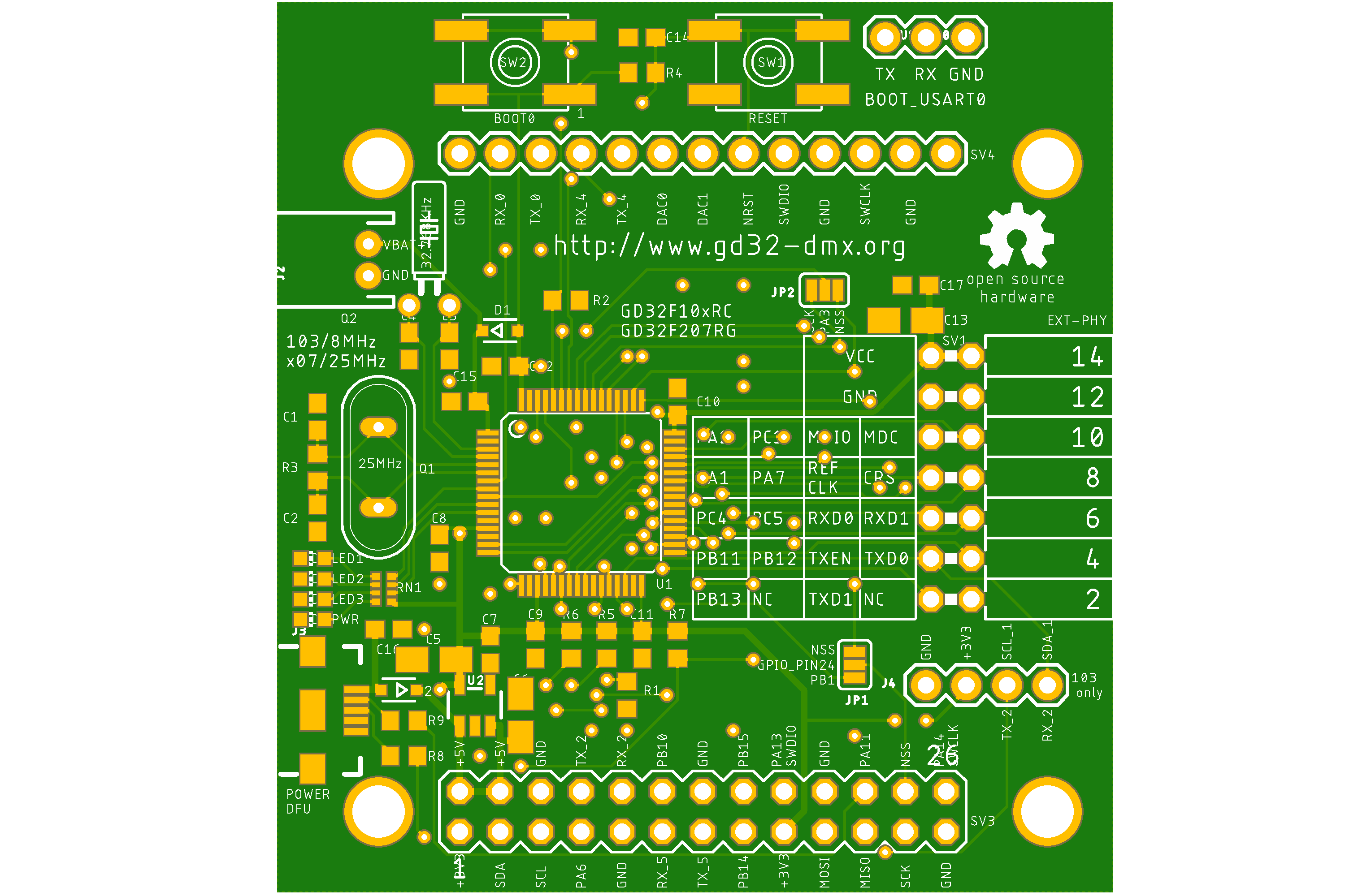

TFTP-Bootloader und OrangePi-freundliches Dev Board für GD32F107
Arjan van Vught setzt seine Experimente mit GigaDevice fort. Unter https://github.com/vanvught/GD32F107RC-Bootloader-TFTP steht nun ein Bootloader für den GD32F107 zur Verfügung, der die Auslieferung von Applikationen per TFTP erlaubt.
(Bildquelle: GitHub / Arjan van Vught)
Wer auf der Suche nach einem Evaluationsboard für den Controller ist, findet unter https://github.com/vanvught/GD32F103R-GD32F107R-GD32F207R-dev-board eine schlüsselfertige Platine. Ihr Erweiterungsport ist für die Verwendung mit dem OrangePi Zero vorbereitet.

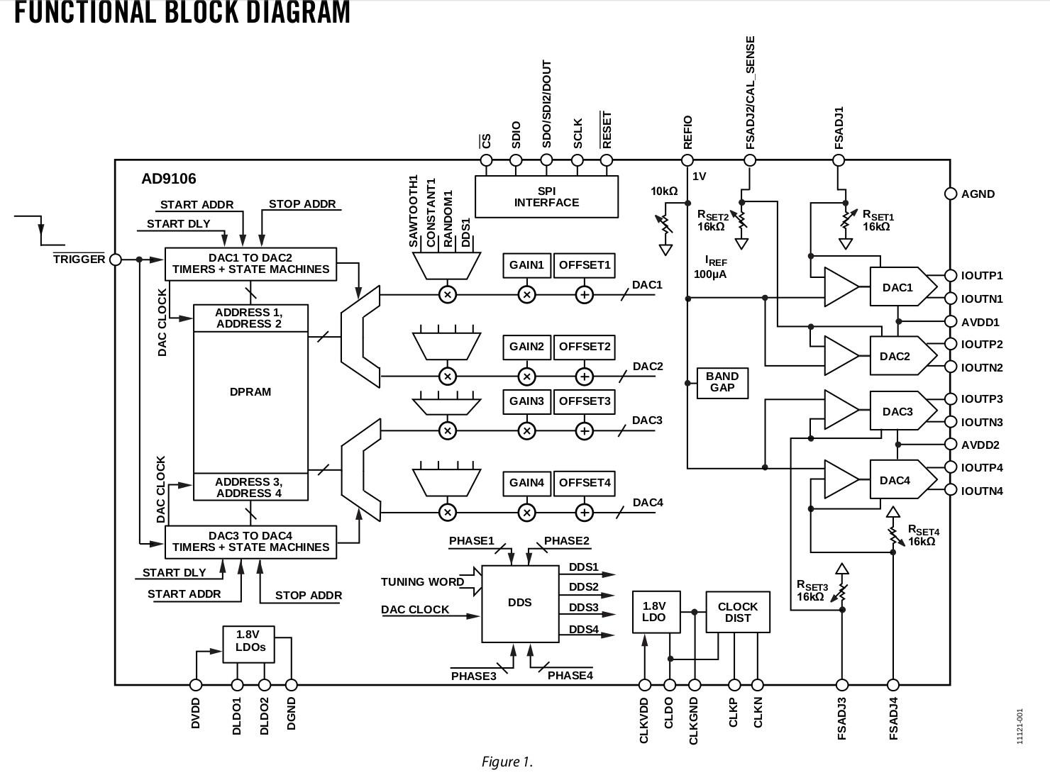

AD9106-Evaluationsboard realisiert 12bit-AWG mit bis zu 180MSPS und 4kBit Wellenformspeicher
Die Erzeugung von beliebigen Wellenformen in hoher Geschwindigkeit ist eine Aufgabe, die man bei der täglichen Arbeit im Labor immer wieder benötigt. Der AD9106 realisiert dies in Chipform, und lässt sich per SPI ansprechen.
(Bildquelle: Datenblatt)
MikroE schickt mit dem “Mikroe Waveform 4 Click” nun ein in Einzelstückzahlen um 100EUR erhältliches Board auf Basis des Chips ins Rennen – insbesondere in ATE-Systemen kann dies ein preiswerter Ersatz für einen vollwertigen AWG darstellen.

Bei der CPL03-CMJD hätte man vielleicht noch dazu schreiben können wofür
die gut sein soll. Ein mäßig genaue Konstantstromquelle lässt sich
nämlich anderweitig deutlich günstiger lösen. Vermutlich ist der
angegebene Preis einfach nicht repräsentativ. Ein Blick ins Datenblatt
zeigt: "Bare Die Current Limiting Diodes", d.h. ohne jedes Package. Das
Bild nebendran lässt vermuten, dass man üblicherweise einen ganzen Wafer
kauft. Da wäre also eher der 100.000er Preis als der 100er Preis
relevant.
