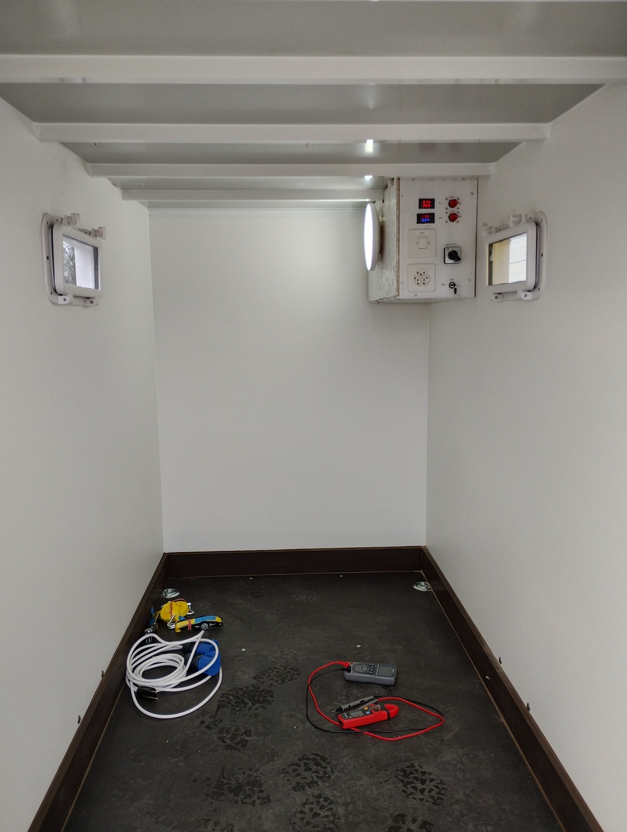

von offgrid (Gast)
Ich habe einen Service-Kofferanhänger mit 48V System ausgerüstet.
Anlage: 400W PV auf dem Dach, 1500W Wechselrichter, PWM Laderegler
Hoyosun 48V + 1kWh NCM Batterie für 400 EUR, alles verbaut in einer
Kiste. Ausserdem kann ich auf Landstrom oder den Wechselrichter des
Zugfahrzeugs umschalten (3kW 230VAC, EV6). Vorteil 48V: kleine
Kabelquerschnitte und weniger Wandlerverluste. Damit kann ich Lötkolben
und Heissluftgebläse betreiben sowie Powertools, Notebook etc laden.
Ich habe ausserdem in anderen Anwendungen auch schon viele Buck und
Stepup Module von chinesischen Herstellern im Einsatz (gekauft bei
Alibaba), die eignen sich auch sehr gut zum Laden von LFP und NCM
Batterien und funktionieren einwandfrei, wenn sie nicht bis an ihre
Grenze belastet werden. Mein Tip: Ich würde 20% Reserve beim Strom und
10% Reserve bei der Spannung vorsehen, z.B. Buckmodul 18-120V auf 12V/3A
nicht mit mehr als 109V füttern und nicht mit mehr als 2.4A belasten.
