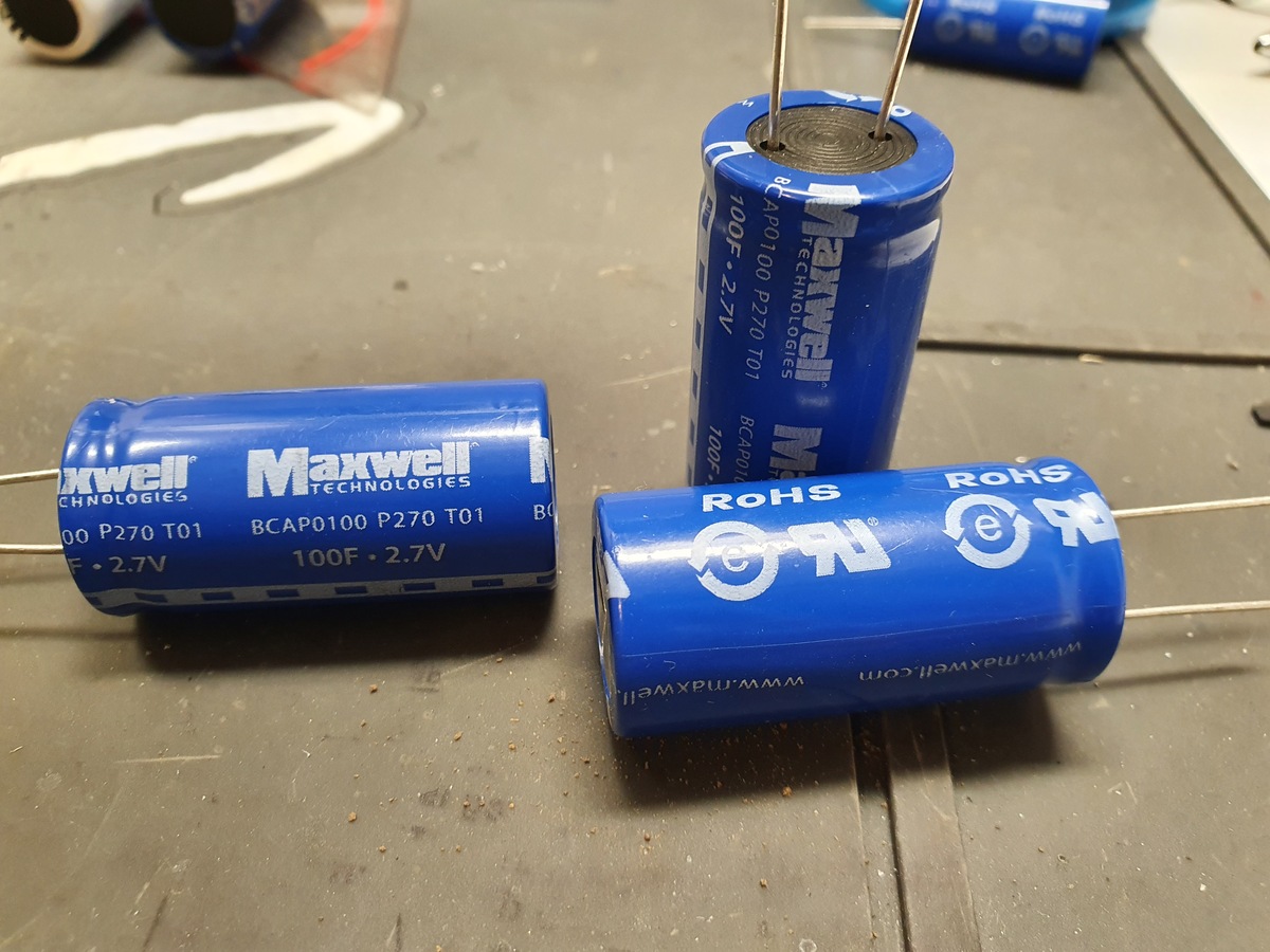

Hallo Habe noch ca. 40 Stk. Ultracap 100F 2,7V aus verworfenem Projekt. Typ Maxwell bcap0100 P270 t01 Neuwertig und ungebraucht 4€ /Stk. Datenblatt https://www.mouser.de/datasheet/2/257/Maxwell_HCSeries_DS_1013793-9-1179788.pdf Bei Bedarf bitte melden. Danke Joe
Joe S. schrieb: > Neuwertig .. dazu mal page 6 vom Datenblatt lesen! Da kann man dazu lernen hins. einer eher unerwarteten und ziemlich schnellen Degeneration der Parameter oder verstehe ich da was falsch?! Wie viele Jahre liegen die denn schon bei dir rum? Nur mal so um abzuschätzen, ob ein Erwerb für 4€ Sinn macht.
Apollo M. schrieb: > Joe S. schrieb: >> Neuwertig > > .. dazu mal page 6 vom Datenblatt lesen! > Da kann man dazu lernen hins. einer eher unerwarteten und ziemlich > schnellen Degeneration der Parameter oder verstehe ich da was falsch?! > > Wie viele Jahre liegen die denn schon bei dir rum? > Nur mal so um abzuschätzen, ob ein Erwerb für 4€ Sinn macht. Ich denke 2...3 Jahre
Joe S. schrieb: > Apollo M. schrieb: >> Joe S. schrieb: >>> Neuwertig >> >> .. dazu mal page 6 vom Datenblatt lesen! >> Da kann man dazu lernen hins. einer eher unerwarteten und ziemlich >> schnellen Degeneration der Parameter oder verstehe ich da was falsch?! >> >> Wie viele Jahre liegen die denn schon bei dir rum? >> Nur mal so um abzuschätzen, ob ein Erwerb für 4€ Sinn macht. > > Ich denke 2...3 Jahre Also eher Elektromüll als neuwertig…
Tim T. schrieb: > Joe S. schrieb: >> Apollo M. schrieb: >>> Joe S. schrieb: >>>> Neuwertig >>> >>> .. dazu mal page 6 vom Datenblatt lesen! >>> Da kann man dazu lernen hins. einer eher unerwarteten und ziemlich >>> schnellen Degeneration der Parameter oder verstehe ich da was falsch?! >>> >>> Wie viele Jahre liegen die denn schon bei dir rum? >>> Nur mal so um abzuschätzen, ob ein Erwerb für 4€ Sinn macht. >> >> Ich denke 2...3 Jahre > > Also eher Elektromüll als neuwertig… Exakt, sozusagen mit max. 30% Kapazitätsverlust ;-) Praktisch wie wenn etwas aus Asien kommt, Bauteile dort vielleicht 1 Jahr auf Lager liegen + 3 Monate Seefracht, beim Distri ca. 1 Jahr im Lager liegen und beim Kunden 6 Monate auf die Inbetriebnahme warten. Elektroschrott ab Werk.
Joe S. schrieb: > Tim T. schrieb: >> Joe S. schrieb: >>> Ich denke 2...3 Jahre >> >> Also eher Elektromüll als neuwertig… > > Exakt, sozusagen mit max. 30% Kapazitätsverlust ;-) Nein, wie kommst du darauf das es max. 30% sind?

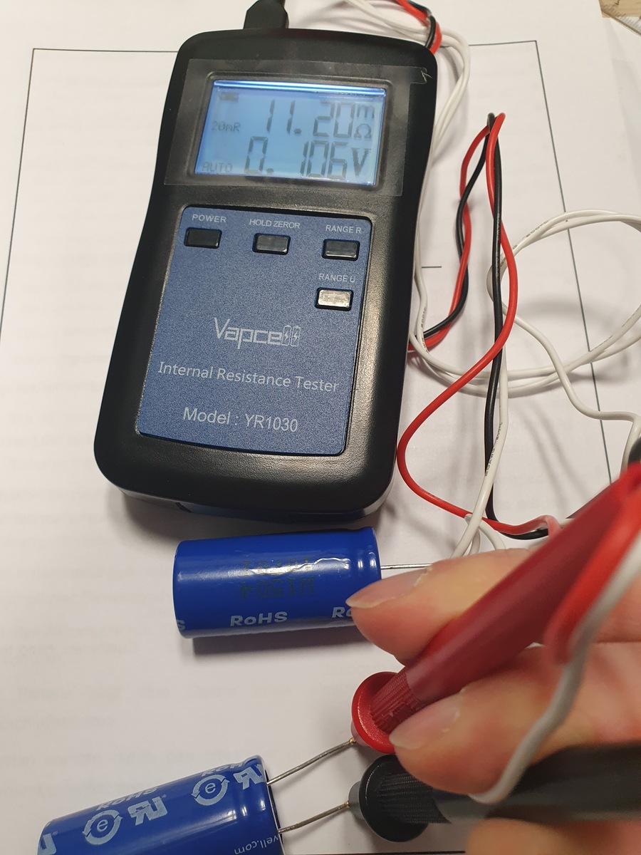

Hi Ich habe im Geschäft 2 Stk. einmal gemessen. Wusste nicht das wir ein ESR Meter haben. 11,2mR und 7,8mR. Lt. Spec. 15mR max. Sollte somit passen. Schöne Restwoche. Joe

Gute Idee mit dem ESR-Meter. Habe jetzt auch mal 3 von meinen Supercaps (10 Jahre alt wie gesagt) auf 2.5V geladen und dann mit dem Akkutester in der Firma vermessen: 36mR, 34mR, 27mR. Sind dementsprechend auch noch nach 10 Jahren unterhalb der maximalen ESR-Spezifikation :) Das YR1030-ESR-Meter sieht garnicht schlecht aus, vllt. sollte ich mir eins privat zulegen.
