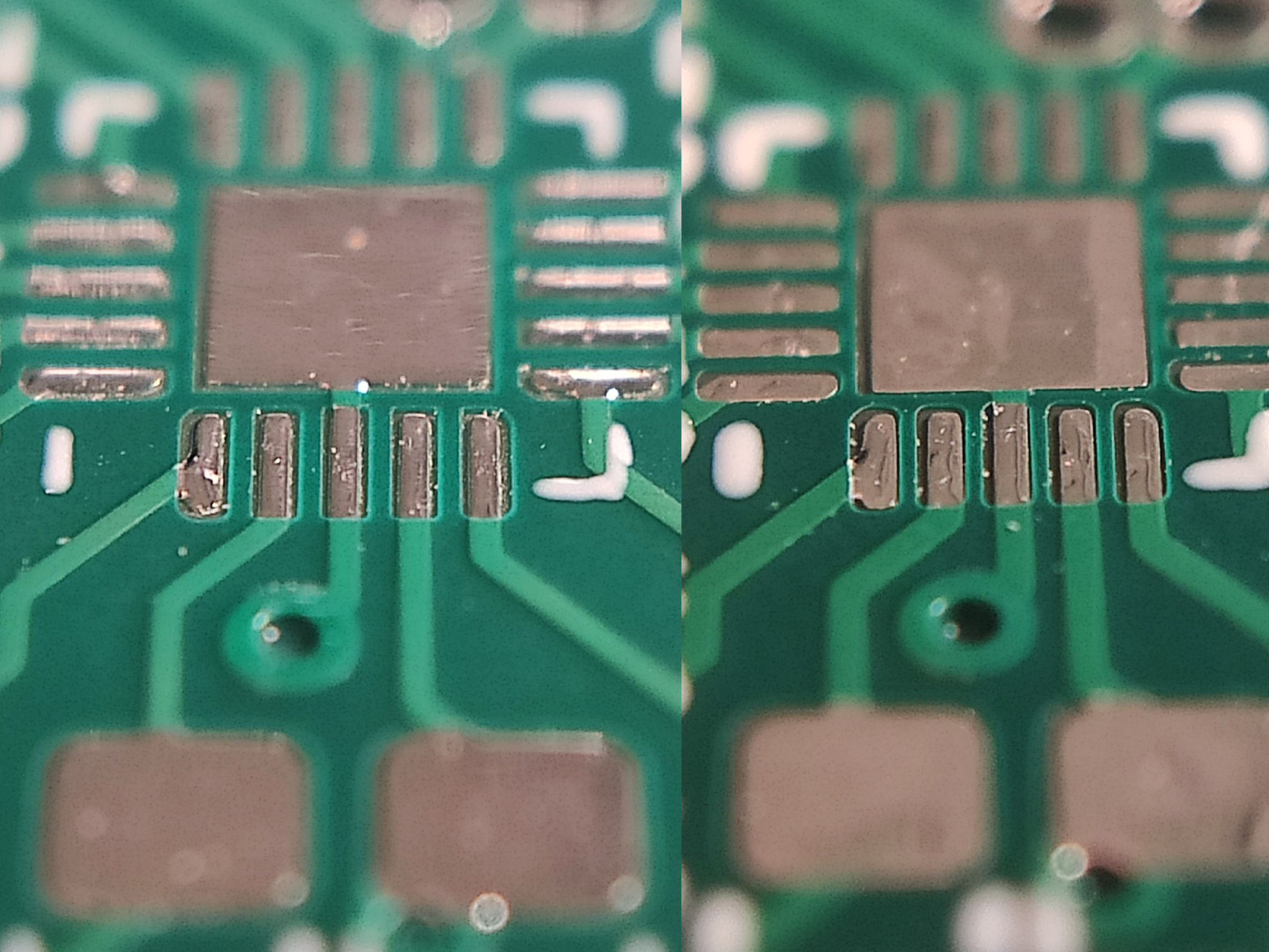

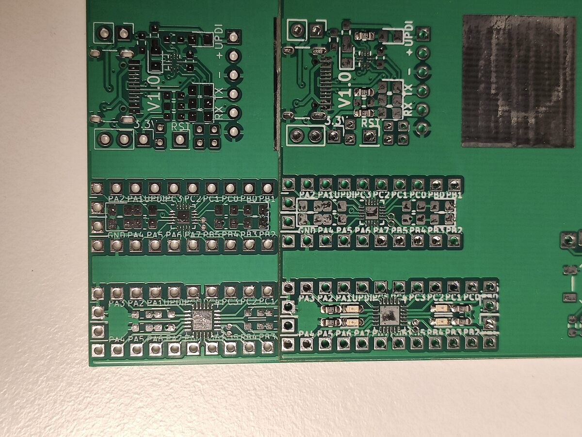

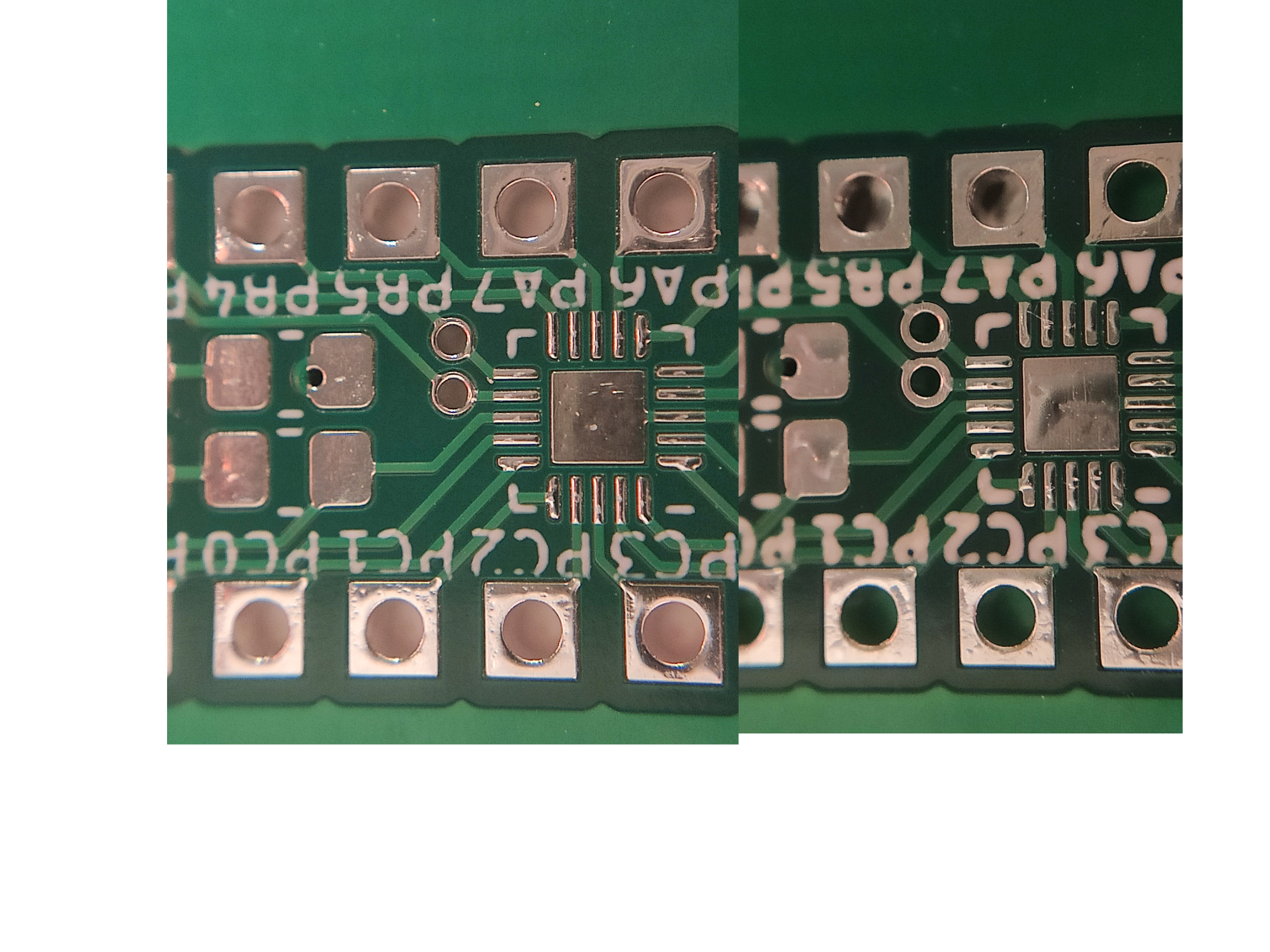

Hallo, dies soll ein kurzer Vergleich zwischen JLCPCB und nextPCB werden, bei denen ich identische Platine bestellt hatte (selbe Gerber Datei). Der Bestellablauf verlief Reibungslos und ist bei beiden gut umgesetzt und transparent bezüglich Preise und Dauer. Ich hatte viele kleine einzel-designs, allerdings ohne mechanisch zu fertigende Unterteilung was somit zu keinen Mehrkosten führte. Bei nextPCB fehlt leider ein günstiger Versand, falls der Bestellwert nicht groß ist, oder man Zeit hat. Auf den Bildern ist die Platine mit dem feineren silkmask Text die von nextPCB. Platinentext: der silk Text von nextPCB ist deutlich besser zu lesen da feiner. Was mich wundert ist, dass auch der größere Text bei JLCPCB einen dickeren Striche hat. Die fette Linienbreite kommt also wohl nicht nur von der Fertigungslimitierung, sondern ist eine Einstellungssache. Umrissfräsung: die Umrissfräsung ist bei nextPCB etwas besser, wobei in Ecken bei beiden Ungenauigkeiten auftreten und nicht wirklich exact sind. Bei einer Platine von JLCPCB scheint aber etwas schief gegangen zu sein, da Kontur 1-2mm daneben. Kupferflächen Maßhaltigkeit: hier gibt es erstaunliche Unterschiede, da die JLCPCB Leiterbahnen soweit ich messen konnte genau stimmen (0.2mm) die nextPCb jedoch deutlich dünner sind (0.16mm). Was hier das Problem ist? keine Ahnung. große Unterschiede gibt es auch bei den beiden THT nebeneinander Sollwerte: ThermalPad (als Referenz): 1.7mm, Loch: 0.5, Kupferring: 0.15mm, Abstand: 1mm Der Kupferring bei JLCPCB fällt zu breit aus, der bei nextPCB zu dünn. Bohrungsgenauigkeit: bei den beiden THT nebeneinander haben die Löcher beide etwa 0.55mm (gerber: 0.5mm) Kupferflächen finish: tendenziell bei nextPCB etwas gleichmäßiger und glänzender, spielt bei mir aber keine Rolle. Wenn jmd noch an weiteren Details interessiert ist, einfach schreiben

Cyblord -. schrieb: > Wenn das die Werbekampagne gegen JLCPCB sein soll, müsste man hier aber > nochmal nachlegen. Ist ja geradezu armselig. Ich finde JLCPCB super(günstig, schnell und assembly). Ich habe lediglich Tatsachen beschrieben, die mir aufgefallen sind. Und die Konturfräsung haben sie bei einer Platine eben vermacht.
