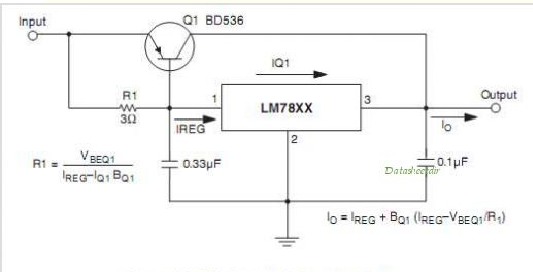

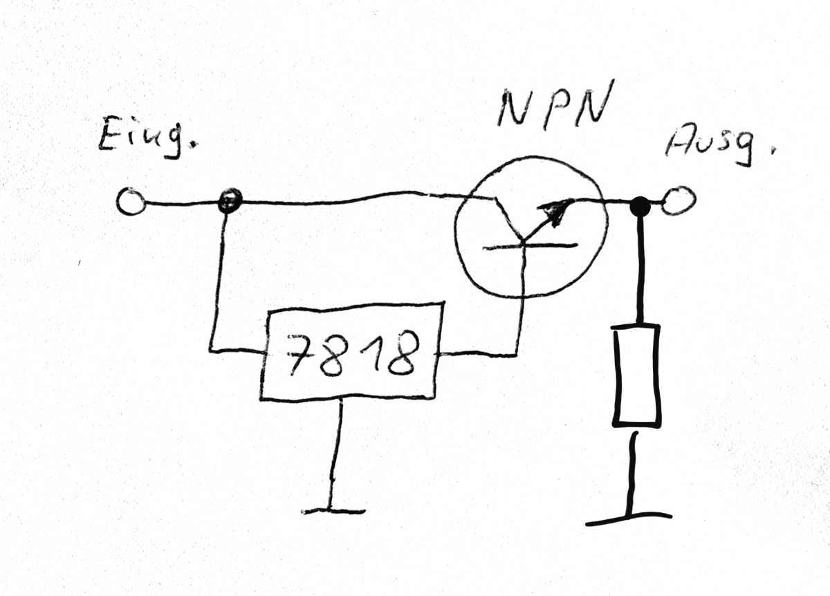

Hallo Leute,
ich habe einen Haufen L7818CV und würde daraus gerne einen
Spannungsregler aufbauen, der 5A schafft.
Vermutlich möchte ich dazu die im Datenblatt beschriebene Schaltung 6
"Load Regulation" verwenden:
https://cdn-reichelt.de/documents/datenblatt/A200/TEL78XX-L78XXC_E.pdf
Als Transistor käme dann ein NPN mit mindestens 5A zum Einsatz.
Allerdings ist mir nicht ganz klar, wie ich die Geschichte mit den 30us
verstehen soll. Kommmt da ein Quarz hin? Oder wo soll ich den mittleren
Anschluss überhaupt anklemmen?
Das ist nur eine Testschaltung.
von Harald W. (wilhelms)
Ingo schrieb:
> Hallo Leute,
Passend wäre da eher die Schaltung 22 oder 23. Allerdings brauchst
Du dafür einen PNP-Leistungstransistor. Der Nachteil dieser Schaltung
ist u.a. das Du eine höhere Eingangsspannung brauchst. Wozu brauchst
Du denn 18V/5A? Eigentlich ist das eine eher unübliche Spannung.

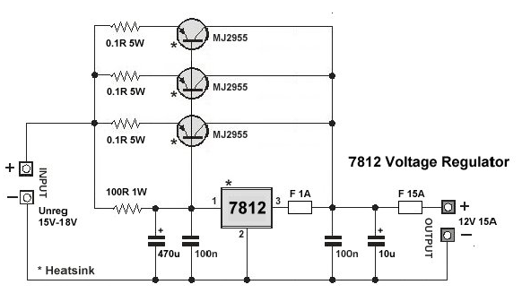

von Phasenschieber S. (Gast)
Hier mal zwei Schaltungen mit denen du die Amper hoch skillen kannst.
Wenn dir der Strom der ersten Schaltung nicht reicht, nimm die zweite,
bis der Trafo glüht :-)
Was soll dir bringen ? Die verstärkt nicht den Strom des
Spannungsreglers, sondern belastet ihn kurzzeitig um seine Reaktion auf
Lastschwankungen zu untersuchen.
Ingo schrieb:
> Einen Versuch mit parallel geschalteten Reglern habe ich hinter mir.
> Leergeld in Form von einigen Stunden meiner Zeit bereits bezahlt.
Gut.
So weisst du also, dass es dir nichts bringt, mehrere 7818 zu besitzen.
Mit drastisch genaueren Spannungsreglern wie LT1083 klappt
Parallelschaltung tatsächlich, aber der 7818 ist dafür zu ungenau, der
Strom verteilt sich nicht gleichmässig genug, einige überhitzen.
Ingo schrieb:
> Daher die überlegung die große Spannung zu regeln
Unsinnig, dennwenn du aus 30V auf die Art 18V machen willst, fallen bei
5A satte 60W Verlustleistung an. Die musste dein Trafo liefern und sie
sind dann weg, stehen nicht zur Verfügung um den Akku zu laden sondern
heizen nur dein Haus.
Ein Schaltregler wäre sinnvoller, der macht auf 30V/5A dann 18V/8A.
Schaltregler sind schwerer aufzubauen, gibt es aber als Fertigplatinen
aus China.
Manfred schrieb:
> 5 Ampere über nur einen Transistor klingt sportlich.
Ist für einen 2N2955 absolut kein Problem, solange er einen suffizienten
Kühlkörper hat.

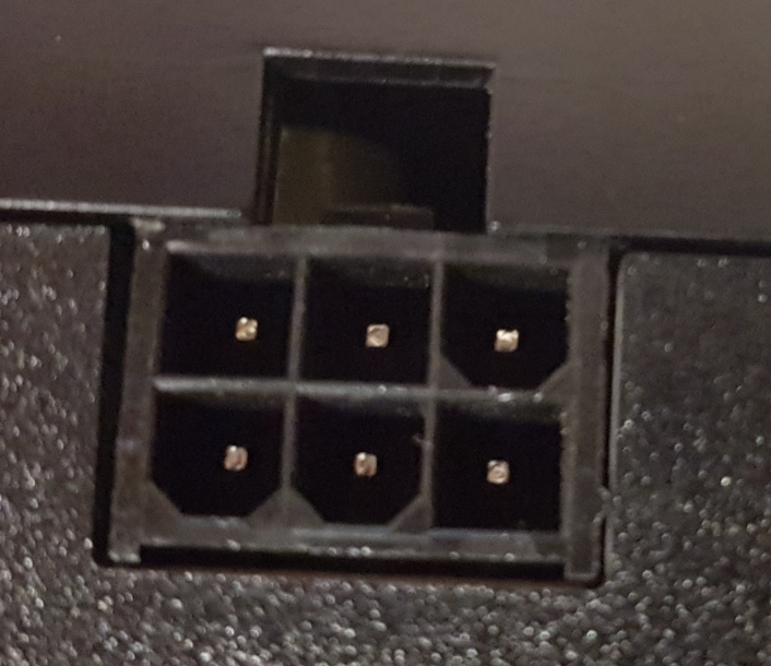

von Ingo (Gast)
@Harald:
Erwischt. Ich habe sogar so ein Laptop-Netzteil bei Pollin mit 18V
Ausgangspannung für einen wirklich guten Kurs gekauft. Liegt hier. 2
Hindernisse gibt es noch:
a) Da ist so eine Blöde Buchse "Micro-Fit" 6-Pol, da suche ich noch den
passenden Stecker.
b) Mein Dickkopf, der unbedingt einen Laderegler für den Trafo bauen
will. Zwecks Erkennnisgewinn.

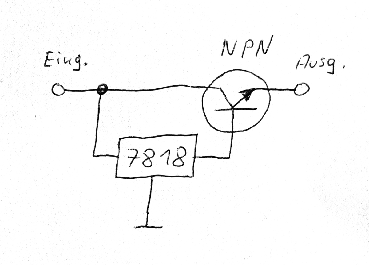

Ingo schrieb:
> Hab dann halt jetzt den falschen Transistor bestellt. Muss ich halt
> nochmal bestellen.
> Die 18V habe ich für den Regler gewählt, da es die Obergrenze der
> Eingangsspannung am LiPo Lader ist.
Axel S. schrieb:
> Du brauchst eigentlich gar keinen Regler. Zumindest für diesen
> Anwendungsfall. Der Lader hat intern einen Schaltregler.
Genau, du kannst auch deinen falsch bestellten NPN Transistor so
einsetzen. Dann kommen am Ausgang immer noch ausreichende 17,3 Volt
raus. Den Rest erledigt der Lader.
von H. H. (Gast)
> passenden Stecker.
Gibt es z.B. bei TME.

von Michael M. (Firma: Autotronic) (michael_metzer)
Ingo schrieb:
> Die Mindestlast braucht wer?
Karl B. Gustav meinte das so wie im Bild.
von Ingo (Gast)
@Michael M.:
also noch ein Widerstand dazu, oder soll der die Last repräsentieren?
von Ingo (Gast)
ok, vergiss es, ich habs.
das sind die "ca. 820 Ohm"
von H. H. (Gast)
Ingo schrieb:
> https://www.pollin.de/p/schaltnetzteil-motorola-50-14000-241r-12-v-9-a-352821
Das ist kein 18V Netzteil.
> behauptet aber Micro-Fit3.0 kompatibel zu sein. Gibt es da eine Logik?
Zeig ein Foto der Buchse.

von Ingo (Gast)
@H. H. (hhinz)
weißt Du was zu der Buchse?
Sieht den MicroFit 3.0 schon sehr ähnlich, aber so wie ich das sehe,
sind die kleinen Abschrägungen anders verteilt. Zur not könnte ich als
alter Mechaniker die Feile auspacken, aber so wird das wohl nicht
gedacht sein.

von Ingo (Gast)
Ich hätte jetzt doch noch mal eine Frage.
Ich versuche gerade die 23. aus dem Datenblatt aufzubauen.
dort gibt es einen R1=3 Ohm. Ist das ein Lastwiderstand, oder kann ich
da einfach was aus der Kiste nehmen?
Und der R_SC, da nehme ich mal an "sc" steht für short circuit. Und mit
der Formel R_SC=V_BEQ2/I_SC kann ich einen I_SC annehmen, ab dem der
Regler bei der Spannung nachgeben soll. In meinem Fall wären das 5A.
V_BEQ2 müsste die Basis-Emitter Spannung am Q2 sein.
Was soll ich denn da nehmen oder wie soll ich das ermitteln?
Danke
Ingo

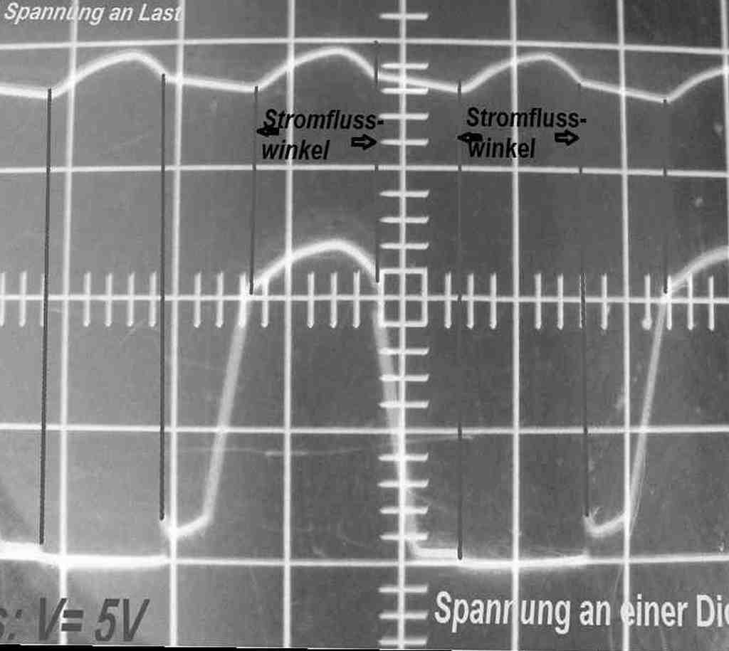

ausgeregelt werden konnte. Hast Du in beiden Fällen die Brummspannung
mal akustisch oder per Oszi optisch überprüft?
Manchmal ist es genau anders herum. Je mehr C heißt nicht immer besser.
Wird der Stromflusswinkel nämlich zu klein, kommt es auf die
Eigenschaften des Netztrafos an, innerhalb der verbleibenden Impulszeit
den erhöhten Strom überhaupt liefern zu können. Die Energieabgabe
erfolgt ja nicht mehr sinusförmig.
ciao
gustav

von Ingo (Gast)
Karl B. schrieb:
> Hi,
> Du hast den Stromflusswinkel damit etwas geändert. Kann sein, dass jetzt
ist das der Phasenwinkel zwischen Strom und Spannung?
> der Ripple gerade noch so verschwindet, der vorher vom Regler-IC nicht
Habe leider (noch kein) kein Oszilloskop. Akustisch, auf die Idee bin
ich noch nicht gekommen, frage mich aber, ob man da ein geschultes Gehör
für braucht. Würde ich da einen Lautsprecher einfach anschließen?
und um soetwas herauszubekommen brauche ich ein Oszi, korrekt?

von Karl B. (gustav)
Hi, besser als Wiki kann ich's auch nicht erklären:
https://de.wikipedia.org/wiki/Stromflusswinkel
Bei NF-Verstärkern oder Radios zum Beispiel hört man das an der Qualität
bzw. dem Oberwellengehalt des Rest-Netzbrummens. Je kleiner der
Stromflusswinkel desto mehr in Richtung Sirren.
ciao
gustav
von winkeladvokat (Gast)
Wie Du im unteren Bild siehst, ist es der Zeitraum, in welchem
auch wirklich Strom durch die Gleichrichterdiode(n, bei Brücken
immer nur abwechselnd je zwei von insgesamt vier gleichzeitig)
fließt.
(Denn die "halben Sinüsse" stellen die durch Gleichrichtung
pulsierende Spannung vor einem Elko dar - die blau/rote Linie
oben die Spannung nach einem solchen.)
Strom fließt erst, sobald/nur, so lange die Spannung vor dem
Gleichrichter > als am Elko + jew. Diodenspannungsabfall ist.
Und deshalb ist ein kleinerer Elko besser bzgl. Power_Factor
und hochfrequenter Störungen, ein größerer aber besser bzgl.
Restwelligkeit der Ausgangs-Gleichspannung (und somit auch
der erhaltbaren "glatten" DC nach Spannungsregelung oder auch
der Clipping - frei abgebbaren Leistung eines Verstärkers.
(Unterstrichenes gerne guugeln.)
von Ingo (Gast)
Danke Karl und Winkeladvokat,
so langsam verstehe ich das. Aber immer mehr habe ich das Gefühl, dass
ich ohne Oszi im dunkeln tappe. Den Stromflusswinkel könnte man sicher
theoretisch berechnen, wenn Kapazität und Spannungsbfall gegeben sind.
Aber was mein Trafo macht, das kann ich nicht wissen. Aber wirklich
chaotisch war vor allem das Verhalten des Spannungsreglers. Wobei ich
mir auch vorstellen kann, dass dieser in Verbindung mit dem
Spannungsregler im Lader eine gewisse Eigendynamik entwickelt hat.
Im aktuellen Fall kann ich vielleicht durch rumprobieren einen
auswählen, bei dem es gerade so funktioniert. Ist dann eher ein
pragmatischer Ansatz.
