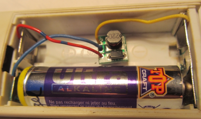

Ich habe mir mal eine Handvoll von diesen billigen China-Step-up
bestellt. Die machen aus 0,7V 3,3 oder 5V. Mit den "leeren" Batterien
versorge ich Außensensoren, Uhren usw. Die halten 1 bis 2 Monate.

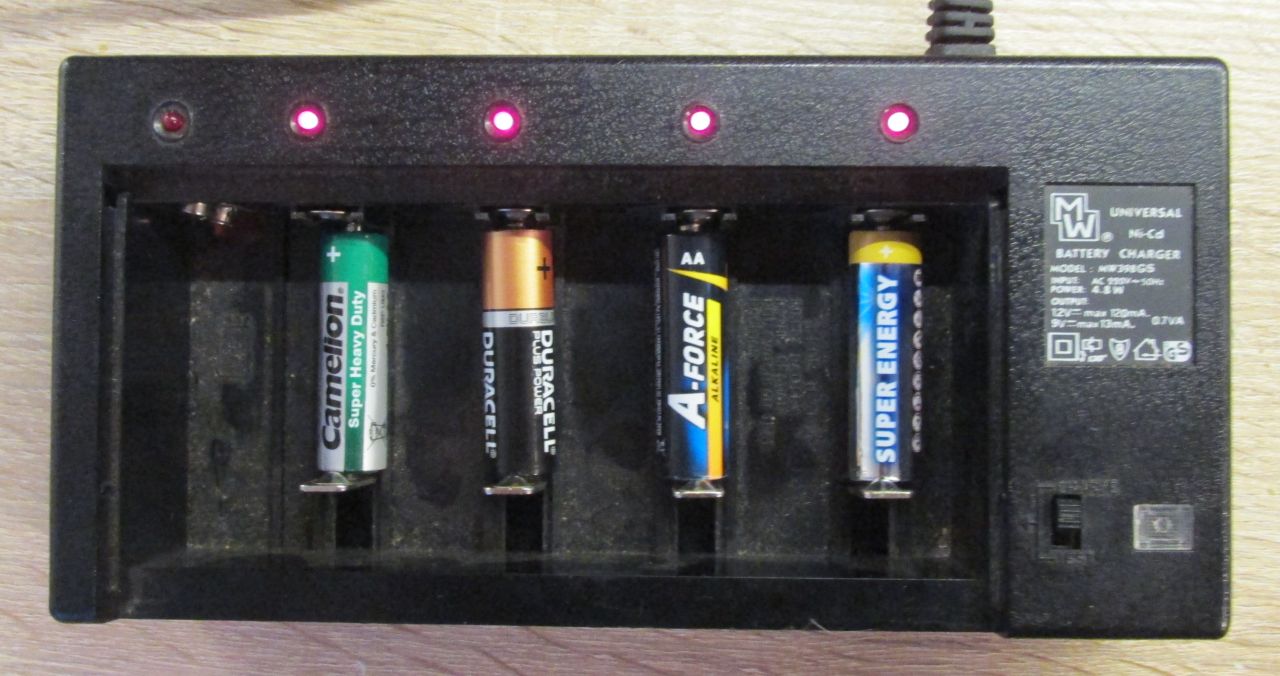

Mir geht es ähnlich, nur doch etwas anders:
Ich greife da gerne zu den 9V-Blöcken, die in diversen Teilen
(Küchenwaage, DMMs, etc.) noch echten Langzeitbetrieb erlauben.
Und verwunderlich ist, wie stark die sich mit meinem Billiglader ggf.
auch mehrfach nachladen lassen.
Für alles mit niedrigem Verbauch an Einzelzellen habe ich genügend auch
steinalte Akkuzellen, ggf. auch aus dem letzten Jahrhundert.

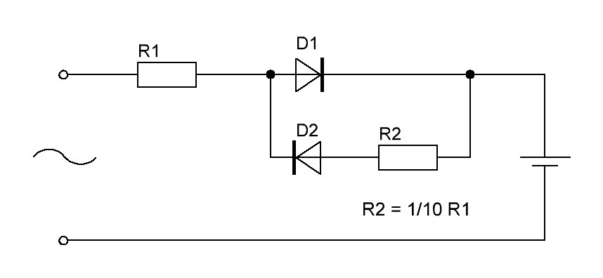

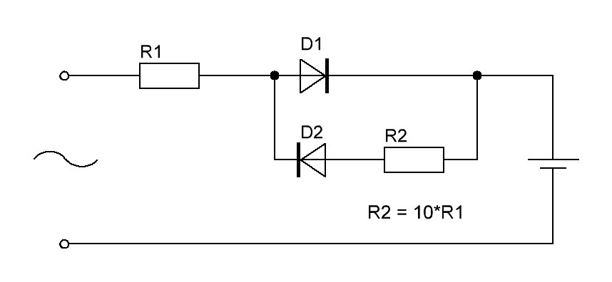

In der DDR-Zeitschrift "Funkamateur", Ausgabe 1/1976, wurde eine
einfache Schaltung für "asymmetrische Wechselstromladung" vorgestellt.
Das Prinzip ähnelt dem Reflexladeverfahren, auf einen Ladepuls folgt ein
Entladepuls mit wesentlich geringerer Stromstärke. Mit den damals
üblichen Zink-Kohle-Zellen funktionierte das tatsächlich, allerdings nur
einige Male und die so behandelten Zellen neigten verstärkt zum
Auslaufen. Alkalizellen habe ich noch nicht getestet, wäre aber mal ein
Projekt.

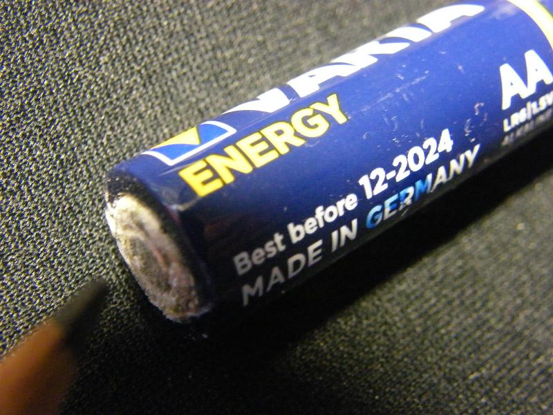

Eine Alkalizelle läuft aus wenn der Zinkbecher zerfressen ist. Beim
Wiederaufladen wird das Blech des Bechers wieder dicker, aber leider
nicht unbedingt gleichmäßig. So können bei an sich ausreichender
Wandstärke Lecks auftreten, und die Lauge arbeitet sich dann durch
Isolator und Außenhülle.
Es gab eine Zeit lang speziell zum "Aufladen" (refreshen) vorgesehene
Alkali-Zellen, bei denen der Becher einfach etwas dicker ausgeführt war.
Aber auch bei denen wurde ausdrücklich darauf hingewiesen, dass man sie
nicht vollständig entladen sollte.
Die Quecksilberamalgamschicht sollte wohl für einen gleichmäßigen Abtrag
des Zinks sorgen und die Lochbildung reduzieren. Das hat auch ganz gut
geklappt -- ich hatte Anfang der '90er einen größeren Posten

Korrektur:
Im obigen Schaltbild ist irrtümlich R2=1/10R1 ausgewiesen. Richig muß es
heißen R2=10*R1.

Inzwischen habe ich das Projekt gestartet. In der Grabbelkiste fand sich
ein uralter Einzelschachtlader aus dem Billigsegment, der sich für
diesen Zweck ideal eignet. Die Ladeschaltung besteht nur aus Trafo,
Diode und 10 Ohm Widerstand sowie einer dem Vorwiderstand parallel
geschalteten Indikator-LED. Der Trafo besitzt zwei Sekundärwicklungen,
die jeweils zwei Schächte mit Einweggleichrichtung versorgen. Die
Umrüstung beschränkte sich somit auf das Einlöten der antiparallelen
Dioden mit 100 Ohm Vorwiderstand.
Als Laborratten dienen leergelutschte AA-Zellen verschiedener
Hersteller. Ich habe die Zellen zunächst 24h "geladen". Der Ladestrom
beträgt ca. 33mA (TrueRMS). Gemessen wurde die Leerlaufspannung vor dem
Laden, am Ladeende und nach ca. einem halben Tag Ruhe, sowie der
Kurzschlußstrom nach der Ruhephase. Spannungen in Volt, Strom in Ampere:
Typ__________________________U pre___U final___U Ruhe___I Kurz
Powertec Super Alkaline AA______1,22____1,82______1,53_____2,3
Active Energy Super Alkaline AA___1,17____1,69______1,52_____2,6
Ultra Alkaline AA_______________0,78*
ja! Alkaline AA_________________1,16____1,63______1,52_____2,7
Energizer AA___________________1,09____1,73______1,53_____1,1
Varta Energy AA________________1,16____1,65______1,52_____1,2
*Die Ultra Alkaline hatte nach 7 Stunden 1,89V Spannung, lief dann
jedoch aus und wurde disqualifiziert.
Interessant ist, daß die Discounter-Zellen doppelt so hohe
Kurzschlußströme liefern wie die sehr viel teureren Markenzellen.
Die nächste Charge liegt schon im Lader, diesmal sind eine Duracell und
eine Camelion Zink-Kohle mit von der Partie.

Es sind vier Schächte. Der fünfte ist für 9V-Blocks vorgesehen und wurde
nicht benutzt. Trotz zwei getrennter Wicklungen sind die Unterschiede
zwischen den Schächten in diesem Fall vernachlässigbar. Pro Wicklung
wird ein Schacht mit der positiven und ein Schacht mit der negativen
Halbwelle "versorgt". Ohne Batterien, direkt per Kurzschluß mit dem
Multimeter gemessen, ergeben sich Ströme zwischen 142 und 145 mA. Die
Leerlaufspannung über den Schächten beträgt bei allen ziemlich genau 5V.
Die Intention dieses Experiments lag auch nicht im empirischen Vergleich
von Zellen unterschiedlicher Hersteller, sondern in der grundsätzlichen
Brauchbarkeit des Ladeprinzips. Daß nun ausgerechnet die Markenzellen
mit wesentlich höherem Innenwiderstand auffallen, ist ein Ergebnis des
Experiments, aber noch keine Wertung. Bei Gelegenheit werde ich auch die
Kapazität der regenerierten Zellen vermessen.

Die Zelle #1 (Powertec Super Alkaline AA) durfte heute im Modellbaulader
zeigen, was in ihr steckt. Mit konstantem Entladestrom von 100mA und
Abbruch bei 0,98V standen 702mAh auf dem Display. Nach einer
Viertelstunde Ruhe ist die Leerlaufspannung wieder auf 1,27V
angestiegen. Reingeflossen sind vorher beim "Laden" rechnerisch 693mAh
(es waren nicht ganz 24h, sondern nur 21h). Wieviel Restkapazität die
Zelle vorher hatte, weiß ich natürlich nicht. Jetzt müßte man noch
weitere Zellen vermessen und prüfen, ob mehr Ladung auch mehr
entnehmbare Kapazität bringt. Alles recht langwierig und der
Modellbaulader nervt mit seinem lauten Lüfter. Da muß ich mir erstmal
was gescheiteres, vollautomatisches basteln. Zwecks Vermessung von Akkus
wollte ich das sowieso, gute Gelegenheit dafür.
von Icke ®. (49636b65)
So, ich verfolge das Experiment nicht weiter. Inzwischen sind fast alle
behandelten Zellen ausgelaufen und/oder tiefentladen, obwohl sie nicht
benutzt wurden. Lediglich die Camelion Zink-Kohle hält ihre Spannung und
hat keine Auslauferscheinungen. Jaja, möglicherweise Zeitverschwendung.
Aber auch fehlgeschlagene Experimente bringen Erkenntnisse, sind also
nicht ganz umsonst.
