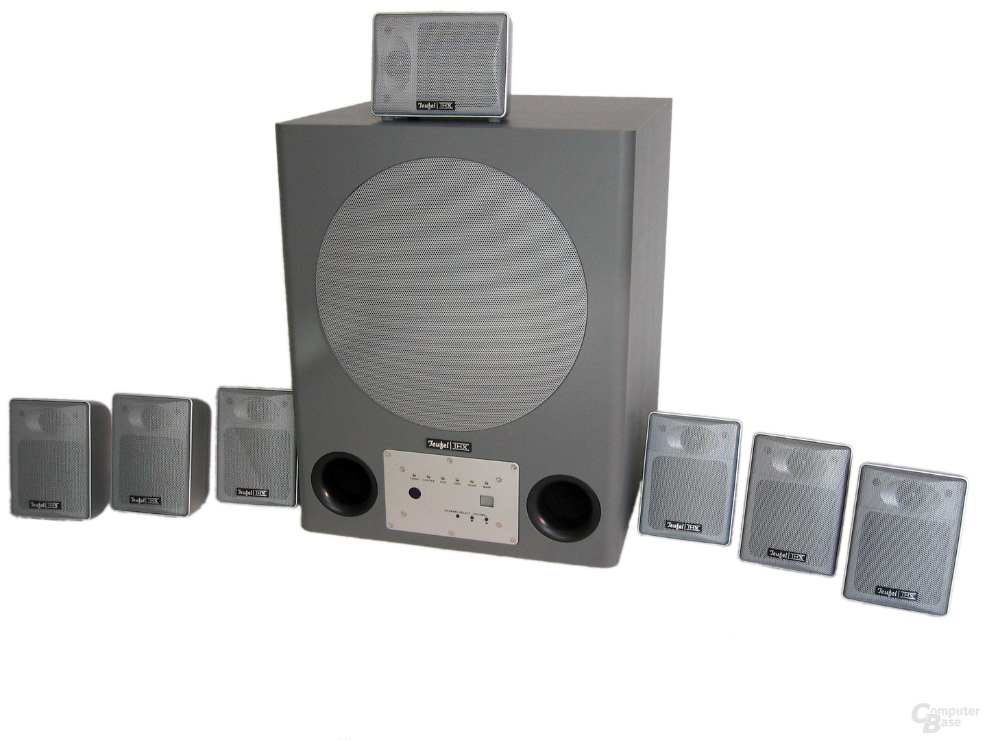

Liebe Elektro-Profis,
ich bin seit nunmehr 15 Jahren stolzer Besitzer eines inzwischen in die
Jahre gekommenen Teufel Concept G-THX Soundsystems. Das Teil habe ich
mir damals von meinem ersten Gehalt gekauft und hänge dementsprechend
ein wenig dran.
Es handelt sich dabei um ein analoges 7.1 System mit aktivem Subwoofer
und passiven Satelliten. Angesteuert wird es durch einen
HDMI-Deembedder.
Seit kurzem erzeugt der Subwoofer Knack-, Kratz- und Störgeräusche. Es
erinnert mich an ein kratzendes Poti, manchmal ist es aber auch eher wie
statisches Rauschen. Diese Geräusche kommen und gehen und erscheinen
zufällig. Meist beginnen sie aber eher nachdem das System ein paar
Minuten lang lief. Eben kamen sie bei kaltem Gerät nach ca 5 Minuten
ohne, dass etwas abgespielt wurde. Es könnte sich um eine thermische
Abhängigkeit oder einfach Zufall handeln.
Die Lautstärke der Geräusche ist zufällig und ändert sich nicht mit
Einstellung der Wiedergabelautstärke. Auch bei "mute" sind sie
vorhanden.
Auch wenn alle Signaleingänge und Satelliten getrennt sind, kommen diese
Störungen vor. An dem Gerät hängt dann ausschließlich das Stromkabel.
Die Geräusche sind auch unabhängig davon ob etwas abgespielt wird oder
nicht. Einzig, wenn das Gerät nach einiger Zeit ohne Wiedergabe in den
Standby-Modus wechselt, sind auch die Geräusche verschwunden.
Vor ein paar Wochen habe ich das Gerät geöffnet um nach kalten
Lötstellen zu suchen und habe keine Gefunden. Die Geräusche waren danach
einfach weg, sind aber vorgestern wieder gekommen.
Dem Teufel-Support war das Problem nicht bekannt. Eine Garantie gibt es
nicht mehr. Ein Kostenvoranschlag würde die Einsendung nach Berlin
voraussetzen, die bei dem hohen Gewicht teuer wird. Einen Schaltplan
besitze ich nicht und konnte ich auch im Internet nicht auftreiben.
Das Fehlerbild ist ein anderes als diesem Topic:
Beitrag "Teufel G-THX Subwoofer"
Ich habe ein Video angehängt, das die Geräusche exemplarisch zeigt. Zum
Zeitpunkt der Aufnahme war nichts am Subwoofer angeschlossen. Manchmal
hört es sich nicht so "Morsecode-Artig" wie im Video an, sondern eher
nach Rauschen.
Ich habe keine Ahnung, wo ich hier anfangen soll, zu suchen. Ich kann
mir nicht vorstellen, an welcher Stelle sich solche Geräusche
einschleichen. Ich habe leider auch kein Oszi zur Verfügung oder müsste
mir erst mal eins leihen. Hat jemand einen Tipp für mich, wo und wie ich
mit der Problemsuche anfangen kann?

Es ist zwar eine IR-Fernbedienung vorhanden, die Ansteuerung erfolgt
aber, so wie ich das sehe, digital (siehe Bedienpanel auf dem
angehängten Bild). Servogesteuerte Potis habe ich beim Auseinanderbauen
auch nicht gefunden. Im oben verlinkten Thread
(Beitrag "Teufel G-THX Subwoofer") finden sich auch Fotos
der Platinen
