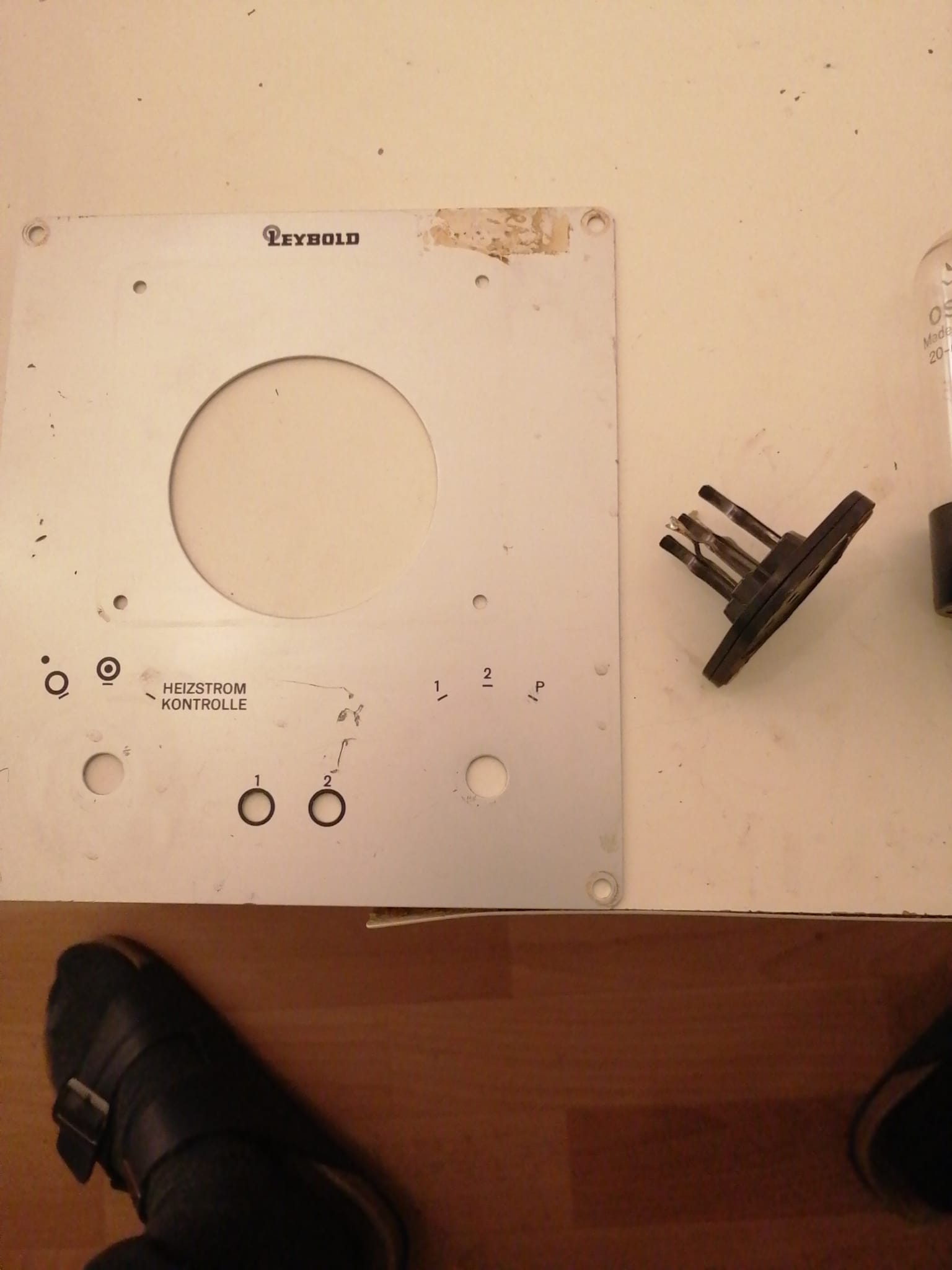

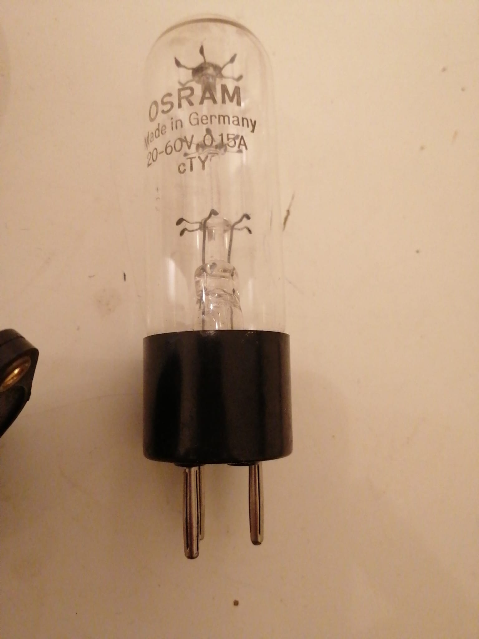

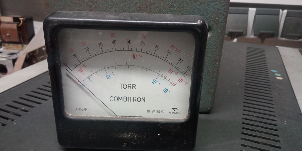

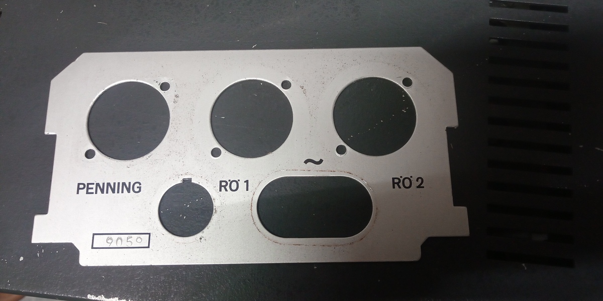

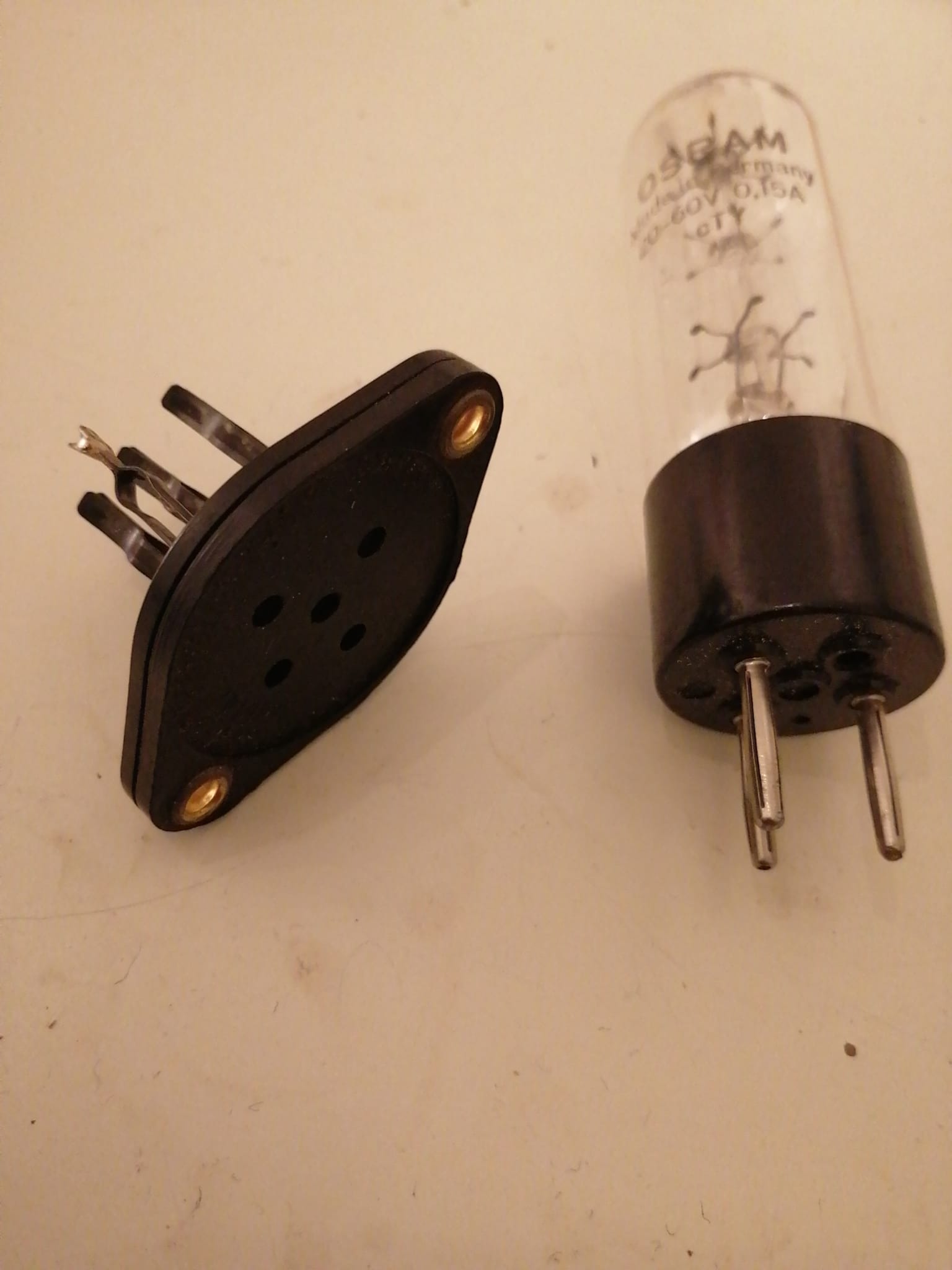

Hallöchen, Hab noch eine kleine Frage: Was genau ist das für eine Röhre im Bild? Ich habe ein Gehäuse eines alten Gerätes bekommen, dieses war mehr oder weniger schön geschlachtet. Übrig war der Trafo, 2 dieser Röhren und 2 Stufenschalter und eine analog-Anzeige. Das Gerät war von Leybold. An der Front konnte man zwischen Röhre 1, Röhre 2 und "penning" umschalten sowie den heizstrom der Röhren kontrollieren. Hinten waren 2 dreipolige Anschluss Buchsen für Röhre 1 und 2 verbaut sowie eine für " penning" (was auch immer das heißen mag) Anbei Bilder einer Röhre sowie der Anzeige und des Frontpanels. Hab das Gerät schon zerlegt, kann aber gerne noch weitere Bilder machen. Mich würde eigentlich nur interessieren, wofür das gut war. Vielleicht hat ja jemand mit mehr Ahnung als ich eine idee:) Viele grüße!
Das sind allem Anschein nach Stromstabilisator-Röhren, so was ähnliches wie Urdox-Widerstände.
Und die "Röhre" ist ein Eisen-Wasserstoff-Widerstand. https://de.wikipedia.org/wiki/Eisen-Wasserstoff-Widerstand

Eisenwasserstoffröhren sind NICHT radioaktiv. Das sind nur die URDOX-Widerstände (Uran-Dioxid), die als schwarze Zylinder manchmal mit eingebaut sind. Und auch nur dann, wenn die eine glatte Oberfläche haben (vor 1940). Bei rauher Oberfläche ist das ein NTC aus Siliciumcarbid, die alte Bezeichnung wurde aber beibehalten. Eisenwasserstoffwiderstände sind ziemlich gute Stromregler (im aufgedruckten Spannungsbereich). Viel besser als Glühlampen. Sie funktionieren auch bei Wechselstrom (echter I-eff)! S. a. Wikipedia. Das wäre rein elektronisch viel aufwändiger zu bauen als nur solch ein Widerstand.
Ich könnte beide auch per Batterie betreiben, so hätte ich kleine Hosentaschen-wärmer :) Ich wüsste aber momentan keine andere Verwendung für. Angegeben sind 150mA bei 20-60V. Als Konstantstrom-quelle für 1 watt LEDs? Glaube nicht:)
