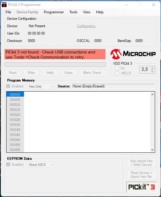

Hallo PIC-Freunde,
ich habe auf meinem Laptop Windows 11 installiert (zuvor lief Windows
10).
Nun stelle ich fest, dass der PICkit3 nicht mehr erkannt wird.
Weiß jemand einen Rat?
Der PICkit3 ist nicht defekt, weil ich ihn an einem anderen Win 10
Rechner zur Zeit einsetze.
Gruß Bernd.

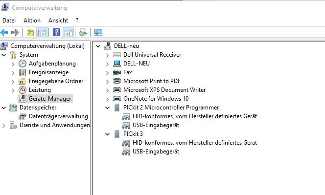

von bingo (Gast)
schau erst mal im Gerätemanager nach

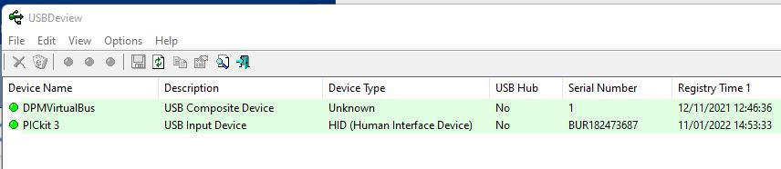

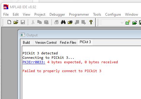

von Bernd K. (koesters60) Benutzerseite
der PICkit wird mit USBDeview gesehen (Bild 1)
MATLAB scheint den PICkit zu erkennen, aber kann nicht kommunizieren
(Bild2)
Im Gerätemager von Windows sind keine Treiber für den PICkit zu
finden....das scheint aber normal zu sein, PICkit lädt keine extra
Treiber.
Ich hab auch schon mehrmals PICkit3 (und auch PICkit2) deinstalliert und
reinstalliert, hilft nix.

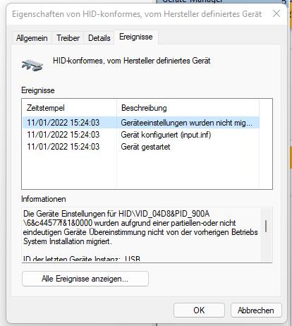

von bingo (Gast)
Das Pickit3 muss als HID-konformes Gerät im Geräte-Manager erscheinen.
Unter "Ereignisse" müsstest Du eine VID 04d8 (Microchip) und eine PID
900a (Pickit3) sehen.
beide meine PICkits sind vorhanden, die PICkit3 VID und PID stimmen ...

hab mich mal in die MPLAB IPE einarbeitet (alles Neuland für mich).
Die IPE hat das PICkit3 auch gefunden, aber bei dem Versuch mit einem
ladbaren HEX File ein "connect" gibts die Meldung "Connection
Failed"...siehe Bild

von Renate (Gast)
Das PicKit3 hat einen sog. MPLAB-Mode, hast Du den aktiviert bzw. die
richtige Firmware?
das mit den MATLAB und MATLABX mag alles richtig sein (ich habe sie nun
auf beiden Windows Rechnern installiert, also windows 10 und 11), aber
ich denke es kann nicht an der PICkit Firmware liegen, denn unter
Windows 10 finden die PICkit2.exe bzw PICkit3.exe ihre Hardware (s.

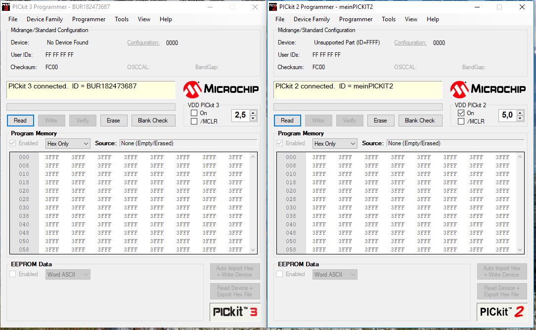

Bild),
aber unter Windows 11 gelingt es mir immer noch nicht.

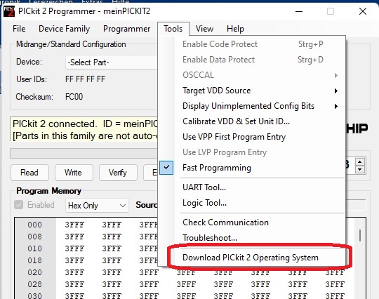

Erfolgsmeldung:
auf dem Windows10 Rechner habe ich beide PICkits mit ihrer OS Software
neu geladen, die mit den Programmen mitgeliefert wurden und in dem
Installationbsverzeichnis liegen:
PK2V023200.hex
PK3OSV020005.hex
und siehe da nach dem Update funktionieren beide PICkits nun unter
Windows 10 UND 11.
Damit wäte dieses Problem gelöst, ich danke für eure Hilfe.
