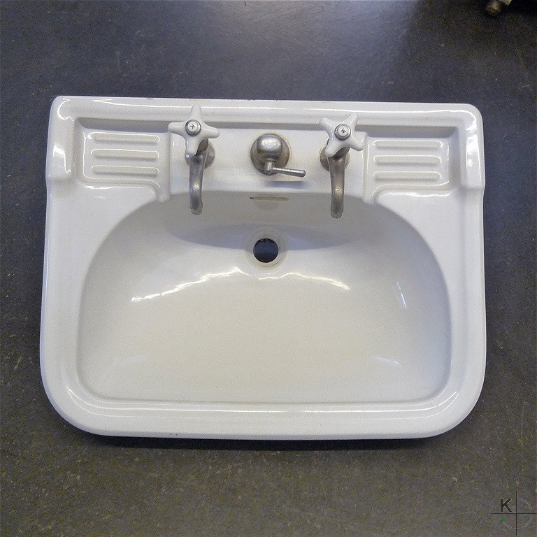

Ich suche ein Mischventil, das stufenlos über einen Poti gesteuert werden kann. Gibt es so etwas? Ich kenne nur Ventile mit Stellmotor, die aus- bzw. eingeschaltet werden können. Die Anwendung ist wie folgt: Es ist ein (historischer) mechanischer Hebel vorhanden, der bisher eine andere Funktion hatte. Dieser soll als Mischhebel verwendet werden. Seine mechanische Position soll 1:1 im Mischventil abgebildet werden. Ich dachte auch an eine mechanische Übersetzung vom Hebel zu einer Herkömmlichen Mischbatterie, das geht aber aus Platzgründen nicht… Irgendwelche Ideen? Danke!

Poti, Elektronik und Programmierkenntnisse sind vorhanden und nicht das Problem. Meine Frage bezieht sich nur auf das Ventil, das über ein Poti-Signal gesteuert werden soll. Gibt es so etwas? Es geht übrigens um ein 3-Wege-Ventil für Kalt- und Warmwasser an einem Waschbecken. Der Poti soll mechanisch mit dem Hebel verbunden werden, der ursprünglich zum Öffnen und Schließen des Abflusses verwendet wurde. Anbei ein Foto zur Orientierung (ist aber nicht mein Waschbecken, da ich gerade nicht vor Ort bin, die Aufgabenstellung lässt sich aber gut sehen...).
Dir ist aber klar, dass du mit einem eindimensional verstellbaren Hebel und einem Poti entweder die Wassermenge oder das Mischverhältnis kalt/warm einstellen kannst, aber nicht beides. Ich habe mal kurz gegoogelt nach "Drei Wege Ventil elektrisch Trinkwasser" habe aber auf Anhieb nichts brauchbares gefunden. Da muss man wohl spezifischer suchen. Weitere Stichworte wären eventuell: "Mischer" "elektrische Mischbatterie" Viel Erfolg, wäre nett wenn du eine Rückmeldung machst falls du was brauchbares findest.
Danke fürs mitdenken, Udo S.;-) Ja, das ist mir klar: Die beiden Vorhandenen Drehregler bestimmen weiterhin die Wassermenge(n), der Mittlere Hebel soll das Mischverhältnis regeln. Leider habe ich eben nichts bei google gefunden, deswegen hier die Frage. Theoretisch wäre auch möglich, unter dem Waschbecken einen mechanischen Mischer zu montieren und einen Servo dranzuhängen. Eine fertige Lösung wäre aber robuster - falls es die eben gibt?? Udo S. schrieb: > Dir ist aber klar, dass du mit einem eindimensional verstellbaren Hebel > und einem Poti entweder die Wassermenge oder das Mischverhältnis > kalt/warm einstellen kannst, aber nicht beides.

Danke für die Links. Ich suche genau so etwas, nur eben elektronisch geregelt und nicht mechanisch. Der Grund: Der Benutzer soll am Waschtisch über den Hebel die Wunschtemperatur einstellen können. Es muss nicht unbedingt elektronisch geschehen. Es wäre auch möglich, beispielsweise an meinem Hebel eine Welle zu montieren, die mit dem Regler an einem Ventil wie von dir beschrieben "andockt". Ist aber auch recht fummelig und u.U. vom Platzangebot her schwierig. Andere halbmechanische Lösung wäre eben ein Servo an "deinem" Ventil, über Poti an "meinem" Hebel gesteuert. Meiner Meinung nach am elegantesten wäre eben, dass der Poti direkt an ein elektronisches Ventil angeschlossen ist. Scheint es aber nicht zu geben... Sebastian L. schrieb: > Was das ganze Elektronikgezuppel soll ist mit nicht zugänglich.
Paul schrieb: > Der Benutzer soll am > Waschtisch über den Hebel die Wunschtemperatur einstellen können. Warum keine ganz normale Thermostatarmatur?
Paul schrieb: > Danke für die Links. Ich suche genau so etwas, nur eben elektronisch > geregelt und nicht mechanisch. Der Grund: Der Benutzer soll am > Waschtisch über den Hebel die Wunschtemperatur einstellen können. Ein handelsüblicher Einhandmischer... https://www.google.com/search?tbm=isch&q=einhandmischer+antik Gern auch in Optik "Alt". > Es > muss nicht unbedingt elektronisch geschehen. Der funktioniert manuell. Die Luxusstufe wäre ein Thermostatgeregelter Mischer. Die sind aber prinzipbedingt Zweihand...
Wo ist das Problem? Was ist das Ziel? Du hasst ein wunderschönes 3-Loch Becken Du setzt den termostatischen Mischer unter das Becken und das termostatisch gemischte Wasser geht an den einen Servantehahn. Der andre bleibt kaltes Trinkwasser. Der Hebel für das Beckenventil bleibt. Oder Das Beckenventil ersetzt du zu zu Stupfen oder “push to open” Einlochmischarmatur mittig 2 Seifenspender (Seife Creme Desinfektion) oder klassische 3-Loch Mischarmatur dazu passendes Beckenventil evt. mit Stopfen. oder Es gibt Blindstopfen um Hahnlöcher abzublenden. Volevatch, Samuel Heath oder Toni hätten da was zum Becken passendes. Aufgepasst nicht alle deren Armaturen sind DVGW certifiziert. Dornbracht Madison 3-Loch wäre auch ein Vorschlag. Nein, soetwas gibt es nicht bei Obi. alles ohne mikrocontroller.
Bearbeitet durch User
Sebastian L. schrieb: > Was ist das Ziel? Ich möchte keinen neuen Hahn einbauen, und gerade der mittlere Hebel soll Original bleiben, ein moderner Mischerhebel im Antik-Stil würde die Optik zerstören. Die Mechanik des Beckenventils ist jedoch komplett unbrauchbar und auch nicht nötig, weswegen ich daran dachte, ihm eine neue Funktion zu geben. Deine Lösung eins wäre tatsächlich die einfachste Lösung, also beim Kaltwasserhahn kaltes und beim Warmwasserhahn vorgemischt-handwarmes Wasser. Der Nachteil liegt auf der Hand: Eine Änderung auf heißeres Wasser verlangt nach Information, wo sich der Mischer bedient, was nicht ganz einfach ist, da es sich um ein Gäste-Badezimmer handelt. Andererseits ist das unkonventionelle Regeln der Temperatur über den mittleren Hebel vielleicht mindestens genauso erklärungsbedürftig, sodass die Lösung mit "Vormischen" vielleicht doch die bessere Lösung ist. Beinahe hast du mich überzeugt - außer, jemand wüsste doch ein poti-gesteuertes Mischventil;-)

Paul schrieb: > Es geht übrigens um ein 3-Wege-Ventil für Kalt- und Warmwasser an einem > Waschbecken. Der Poti soll mechanisch mit dem Hebel verbunden werden, > der ursprünglich zum Öffnen und Schließen des Abflusses verwendet wurde. > Anbei ein Foto zur Orientierung (ist aber nicht mein Waschbecken, da ich > gerade nicht vor Ort bin, die Aufgabenstellung lässt sich aber gut > sehen...). Du musst dich entscheiden, ob du ein Wege-Ventil (warm ODER kalt) oder ein Mischer (Proportionalventil) haben willst.
