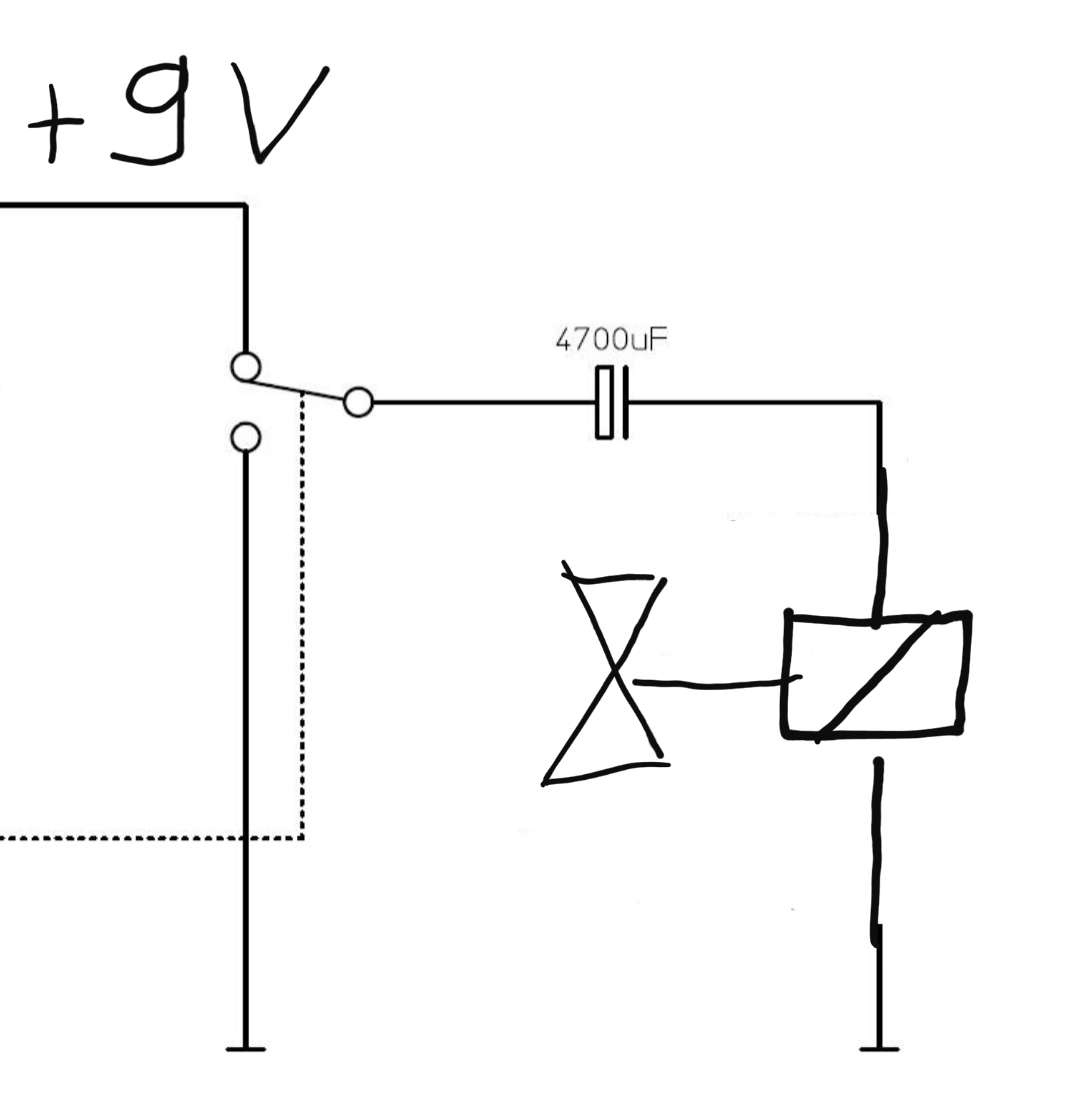

Moin! Ich bin auf der Suche nach einer Schaltung, die aus 24VAC einen 9VDC Impuls bei steigender und bei fallender Flanke macht. Ich möchte das ungern über einen ESP machen. Hintergrund ist, dass ich die Gardena smart irrigation Steuerung mit Royal Gardineer Magnetventilen verwenden möchte. Vielen Dank für die Unterstützung! Mathias
Du willst also einen Impuls pro Nulldurchgang der 24V. Funktioniert genau so wie bei 230V~. Ein Wechselstrom Optokoppler wie PC817, der nur wenn sein Transistor NICHT nach Masse durchschaltet high vom (10k) pull up an die 9V Steuerung lässt, braucht einfach nur einen Vorwiderstand an die 24V von z.B. 1k2.
Hi MaWin, danke für die schnelle Antwort. So ganz reicht deine Erklärung noch nicht für mein Halbwissen. Könntest du mir eventuelle ein kurzes Schema aufmalen. Achja, und der Impuls sollte ca. 0,5sec betragen und (natürlich) mal +/- und mal -/+ Polarisiert sein. Ich hatte dazu gelesen, dass ein Wischschalter da das richtige wäre aber ich habe da kein Bauteil oder eine Zeichnung gefunden. (Verzeih mir bitte meine laienhafte Ausdrucksweise!) Vielen Dank! Mathias

MaWin schrieb: > Was sollen das für 24V ~ sein ? Die kommen aus dem Gardena Hub. Die Magnetventile werden per 0,5sec Stromstoß von 9VDC geöffnet bzw. geschlossen. Daher der Impuls beim Ein- bzw. Ausschalten der 24VAC
"Es soll ein mindestens 0,5 Sekunden langer Impuls am Ausgang einer Schaltung (9V DC) erzeugt werden, der durch das beim Anlegen und Abfallen einer 24V AC Spannung am Eingang der Schaltung ausgelöst wird. Der Ausgang soll xx mAmpere liefern"
Ich fasse nochmal zusammen wie ich das verstanden habe: 24VAC werden eingeschalteten. Es soll ein Impuls von 9VDC mit 500ms Länge entstehen. Solange die 24VAC eingeschaltet ist passiert nichts weiteres. Wenn sie 24VAC ausgeschaltet werden soll ein neuer Impuls mit 9VDC/500ms entstehen. Meinst du das so?

Man könnte ein 24V AC Relais mit 1xUM nehmen und über einen Elko die entsprechenden positiven und negativen Zeitimpulse erzeugen.
