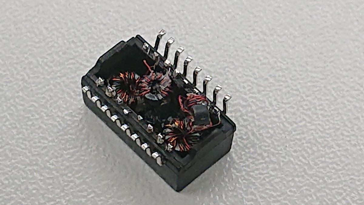

Hallo Zusammen, in meinem Layout habe ich den Ethernet Übertrager "Bourns PT61017PEL" (https://www.mouser.de/datasheet/2/54/pt61017pel-777480.pdf) eingesetzt. Ich benötige neben den 1,5kV Spannungsfestigkeit auch Basisisolierung und habe deshalb diesen Typ gewählt. Im Datenblatt ist "PEL" als "potted, reel , tin only") aufgeschlüsselt. Potted hatte ich als "Vergossen" angesehen. Leider liegen die Spulen einfach im Gehäuse, welches nach unten offen ist - nichts ist vergossen. Damit sind die geforderten Krich und Luftstrecken nicht erreicht. Kann mir jemand erklären was "potted" bedeutet, wenn nicht "Vergossen"? Kennt zufällig jemand einen footprint kompatiblen Typ, den er mir empfehlen könnte? Welche vergossenen Übertrager setzt ihr so ein? Mein Problem liegt eigentlich darin, dass ich nur vergossene Übertrager finde, die sehr teuer (Würth, Medizintechnik, ...) sind und daher ausscheiden. Über Hinweise und tipps würde ich mich freuen. Vielleicht habe ich auch einfach die falschen Suchbegriffe und ein kleiner Schubser genügt um auf den richtigen Dampfer zu kommen. Danke Frank
Frank schrieb: > die geforderten Krich und Luftstrecken Also wenn nur genug Potting drauf ist, ist es egal das hauchfeine Überzug des CUL Drahtes auf Prim und Sek die einzige Isolierung ist? Der Ferritkern isoliert nämlich nicht wirklich. Frank schrieb: > Leider liegen die Spulen > einfach im Gehäuse Stimmt m.E. nicht. Die sind vergossen, aber eben nicht bis Oberkannte. Würde die ÜBERTRAGER einfach so drinliegen, würden die ganz schnell abreissen. Kauf die teuren, wenn es es sicher sein soll. Der hier kann die 1500VAC nur 2sek.
Danke für die Antwort, verstehe ich den ersten Teil so richtig? Du meinst, dass es irrelevant ist, ob da Vergussmasse ist oder nicht, wenn der Lackdraht auf dem Ferrit aufliegt ist. Dann kriecht keine Vergussmasse "dazwischen" und es ist nur der Lack isolierend?! Ich habe mal ein foto angehängt, besser bekomme ich es einfach nicht hin mit dem Handy. Die Spulen sind nur mit einem klebepunkt im Gehäuse fixiert. Teilvergossene Übertrager habe ich auf bildern auch schon gesehen, das hier ist definitiv ohne. Deinen zweiten Rat in allen Ehren, ich warte vorerst noch auf etwas mehr Input.
Frank schrieb: > Dann kriecht keine > Vergussmasse "dazwischen" und es ist nur der Lack isolierend?! Selbstverständlich kriecht da keine Vergussmasse zwischen! Warum sollte sie und selbst wenn sie es täte, wie würde ein zufälliges dazwischen laufen irgendeine harte Vorgabe erfüllen können? Siehst Du doch selber das das bifilare Wicklungen sind ohne jeden definierten Schutzabstand. Nur die Lackisolierung die da was hält.
Entschuldigung, dass Dein Satz so durcheinander war. Der von mir gemutmaßte Sinn dahinter ist ja logisch und verständlich, ich wollte nur sichergehen, dass ich das richtig verstanden habe. Nun verstehe ich dennoch die Welt nicht mehr. Eine Buchse mit integriertem Übertrager wie hier auf Wikipedia (https://de.wikipedia.org/wiki/%C3%9Cbertrager#/media/Datei:ETH_USB-Jack_IMG_1153.JPG) habe ich in einem "gleichartigen" Produkt zerlegt und genau das vorgefunden wie auf dem Bild. Wenn dies den Anforderungen entspricht, dann muss das ein komplett vergossener übertrager auch. Mein unvergossener Übertrager wurde beanstandet. Eventuell gibt es hier noch weitere Unterschiede?!
Frank schrieb: > Eventuell gibt es hier noch weitere Unterschiede?! Zum Beispiel Material und Dicke der Lack-Isolation der Spulen.
Dann wäre doch auch die Vergussmasse überflüssig. Wie ist das denn in den medizinischen Übertragern gelöst, dass da manchmal bis 6mm Abstand zwischen Pri. und Sek angegeben ist?

Diesen Weg würde ich auch gerne gehen, leider finde ich keine gewinkelten MagJacks. Wenn also doch noch jemand einen vergossenen Übertrager kennt, immer her damit ... ich bestelle jetzt mal die vielversprechendsden und schau mir das innenleben an. Danke
Frank schrieb: > leider finde ich keine gewinkelten MagJacks. Ich finde fast nur Gewinkelte: https://www.digikey.de/de/products/filter/modulare-steckverbinder-buchsen-mit-abschirmkomponenten/365?s=N4IgjCBcoEwAwA4qgMZQGYEMA2BnApgDQgD2UA2iDAJwLUwDMIAusQA4AuUIAyhwE4BLAHYBzEAF8JxGBRABbTKIBWmFAGsWxAKzIQbKGHYHI2uFKA Und nur ganz wenige Senkrechte: https://www.digikey.de/de/products/filter/modulare-steckverbinder-buchsen-mit-abschirmkomponenten/365?s=N4IgjCBcoEwAwA4qgMZQGYEMA2BnApgDQgD2UA2iACxgCcArAMy0gC6xADgC5QgDKXAE4BLAHYBzEAF8pxGBRABbTOIBWmFAGs2xeshAcoYTocj04MoA
Lothar M. schrieb: > Ich finde fast nur Gewinkelte Sorry, da habe ich mich falsch ausgedrückt. 45° gewinkelte meinte ich.
